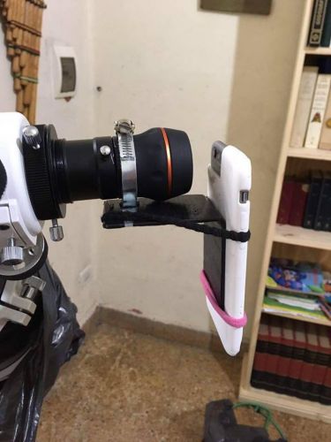

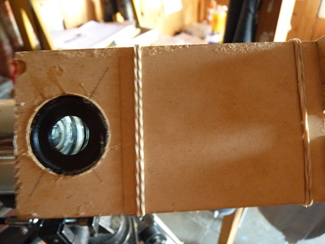

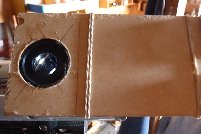

Publicado 1 de Febrero del 20187 a Autor hace 13 horas, miguel5526 dijo: del ocular sin el aro de goma encaja a presion. Disculpá que te joda de nuevo @miguel5526 soy medio cuadrado para estas cosas ¿Como sería el agarre al ocular para que entre a presión? Porque en la foto está visto de arriba y no se nota.
Publicado 1 de Febrero del 20187 a @Neri84 el de la foto esta usando una diagonal , por eso usa un diseño de soporte a presion vos tenes un reflector 76/700 y sin diagonal supongo (aun si tuvieses el diagonal, te diria que lo saques y lo pongas directo al ocular, para restar vidrio a la ecuacion) , pegate una revisada al que hise yo que es para tu mismo caso saludos Editado 1 de Febrero del 20187 a por clear ↓Motor de búsqueda ↓Primeros pasos
Publicado 1 de Febrero del 20187 a hace 5 horas, Neri84 dijo: Disculpá que te joda de nuevo @miguel5526 soy medio cuadrado para estas cosas ¿Como sería el agarre al ocular para que entre a presión? Porque en la foto está visto de arriba y no se nota. a ver ahora... es cierto lo que dice Clear, uso diagonal en un refractor 80/400 Editado 1 de Febrero del 20187 a por miguel5526
Publicado 1 de Febrero del 20187 a Autor Es verdad @miguel5526 me va a convenir el diseño de @clear. Tengo que hacerlo urgente, ayer me volví loco con el pulso tratando de sacarle a la luna. El finde voy a ver si puedo construirlo y les cuento que tal salió. Graciassss!
Publicado 1 de Febrero del 20187 a @miguel5526 una pregunta fuer de tema, que dal anda ese tele y donde lo conseguiste? me parece un linde refractor pero no se muy bien con que viene ni donde conseguirlo. Saludos
Publicado 1 de Febrero del 20187 a hace 2 horas, vayserk dijo: @miguel5526 una pregunta fuer de tema, que dal anda ese tele y donde lo conseguiste? me parece un linde refractor pero no se muy bien con que viene ni donde conseguirlo. Saludos Hola como estas el tele es un Skywatcher Bk 804 vino con una montura az3 y dos oculares Super WA de 10 y 25mm es e primero que le compre a Duoptic y anda de 10 ahora lo tengo acoplado al Heritage (Duoptic) y estoy muy conforme con ambos.
