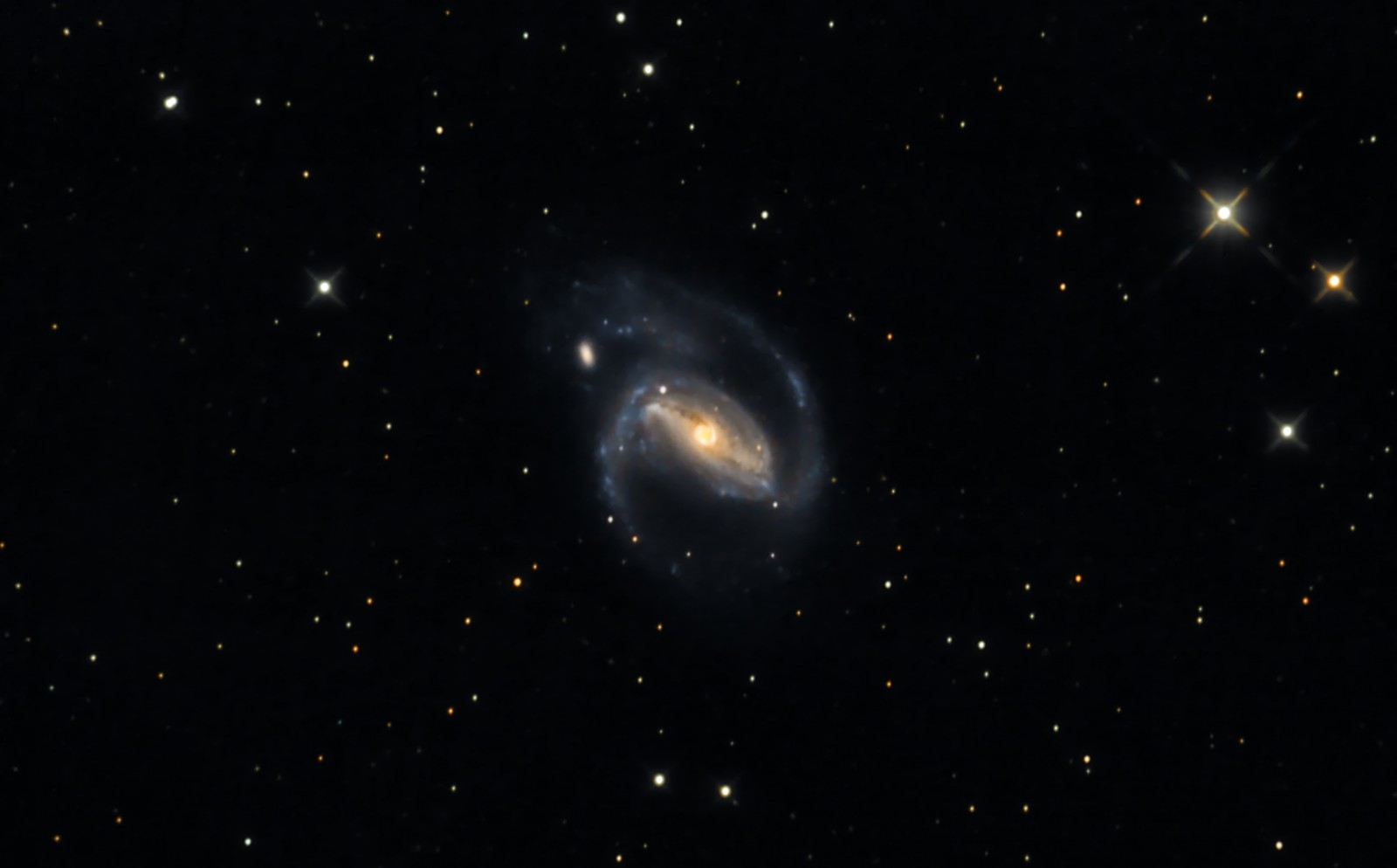

Dejo esta captura, la cual no termina de convencerme del todo.. fue una secuencia muy ruidosa ya que la temperatura del sensor oscilo entre los 19 - 22 °C , (19 de Noviembre) una hermosa noche eso si.y el cielo de Uspallata  de mas esta decir .... . . ... .
Hice un procesado base con Px y luego usando el container hice mas 10 procesos / pruebas de las cueles finalmente quedó esta que es la que mas me cierra, no se cuantas horas le metí de procesado pero sin dudas supero ampliamente el tiempo de captura lo cual para mi y mis cervicales es un embole :) .

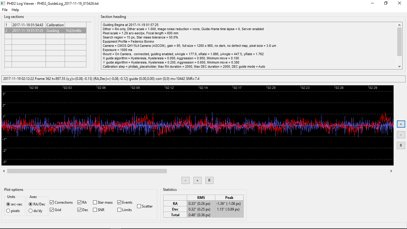

Lo que es un tema a destacar fue el guiado el cual fue de lo mejor que he tenido, entiendo que fue debido a limpieza lubricación y ajuste de la montura y obviamente puesta en estacion etc
Los promedios de todo el guiado en arcsec dieron:
Error  Guiado RA     0,39
Error  Guiado DEC   0,36
RMS                           0,52
Detalles de captura
35 frames x 300 seg
ISO 1600
Temp del sensor entre 19 y 22 °C
Canon EOS 450D Modificada  sin refrigeracion (obvio)
Porcesado y calibrado con PX
Calibrada con Darks Bias Flat
OTA GSO RC 8" f8
Guiado con tele guia 50 mm + QHY5L II
Montura SW EQ6 PRO

Esta Hermosa,  muy buenos detalles,  un trabajo genial y del lugar q decir,  un cielo que tocas estrellas con la mano
Qué buena! Muchísimo detalle! Cómo extraño el cielo de Mza!!
Que buena foto fede, hacia banda que no publicabas algo de espacio profundo. Al ampliarla noto las estrellas un pelin ovaladas a lo alto de la imagen y el fondo un poco oscurito de mas para mi gusto pero el color de las estrellas y el detalle de la galaxia hasta el centro me parecen geniales. Ojo los detalles que veo son con mi ojo inexperto y mas que critica son observaciones no lo tomes a mal, la foto esta increíble, el RC se porta de maravillas, entiendo que es bastante difícil guiar con 1600 de focal :o. La ultima ves que visite a Uspallata fue con el grupo GAMA de Mendoza cuando era chico en una de sus star party cuando aun estaba vivo Aurelio Fornes.

Muy linda toma.  Es una belleza esa nebulosa. El GSO que usás tiene una distancia focal de 1624 mm ¿hiciste algún recorte a la fotografía?

......... Al ampliarla noto las estrellas un pelin ovaladas a lo alto de la imagen y el fondo un poco oscurito de mas .......
Excacto asi es, se ve tambien cuantitativamente con los valores de FWHM y eccentricity; en mi caso es un tema que tiene que ver con las condiciones del setup; (peso, resolucion camara - tele; etc.); guiado; montura: etc etc. Para hacerla corta; mientras mas preciso es el guiado y en esas focales "empiezan a verse las piedras del rio" jeje o sea empiezan a aparecer los defectos mas finos y en mi caso se ve claramente un tema en el eje de AR mínimo el cual lo veo dificil de salvar, es increíble pero trabajar con una precisión peor favorece la eccentricidad y el FWHM pero empeora el tamaño de las estrellas, es un balance que hay que evaluar, en esta foto la eccentricity media, medida en el master dio 0,54 (en Pixeles) y dicen que el ojo humano empieza distinguir desde 0,42, tenes buen ojo ja
Comparto lo del fondo; cuando tiro este prceso que lo hago con una mascara y tocando apenas con curves transformation nunca me pongo de acuerdo jaja
Cita
......el RC se porta de maravillas, entiendo que es bastante difícil guiar con 1600 de focal .
Tal cual; muchos de los excelentes trabajos que vemos a diario son de campo amplio y en este caso te podes tomar mas atribuciones con el guiado; con 1600 mm de f estoy trabajando con un cuadro de 47 x 32 Arcmin es exigente el guacho...
 Asi es; el cuadro original es de 47 x 32 Arcmin y lo recorte estimo que un 25 -30 % aprox

Excelente trabajo, es un setup ideal para galaxias. Con la cantidad de tomas que tenes podes jugar con el fondo un poco mas sin que se te haga presente el ruido, y la galaxia le podes dar mas nitidez con algun sharpening. Es verdad lo que decis, 2 horas de adquisicion llevan 10 horas de post-procesado, hasta quedar bizco.
Como sugerencia, fijate si no podes laburar con el maskedstretch del pixinsight, da buenos resultados sin tocar tanto las estrellas.

OK si el estirado lo hice en tres pasos
MS --> ArsinS --> un toque de HistogramTransf
como spoiler jaja es: Henize70 en la Gran Nube y una toma de la llamarada que con la alta focal y sin reductor no se si es muy estética; ya que solo sale ese objeto
