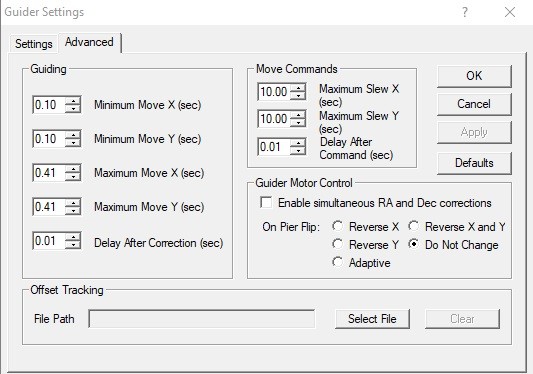

*¿Cómo se puede calcular los parámetros de Minimun Move y Maximun Move en la pestaña de Guider Settings del Maxim DL según el setup que decida utilizar para mejorar el guiado?

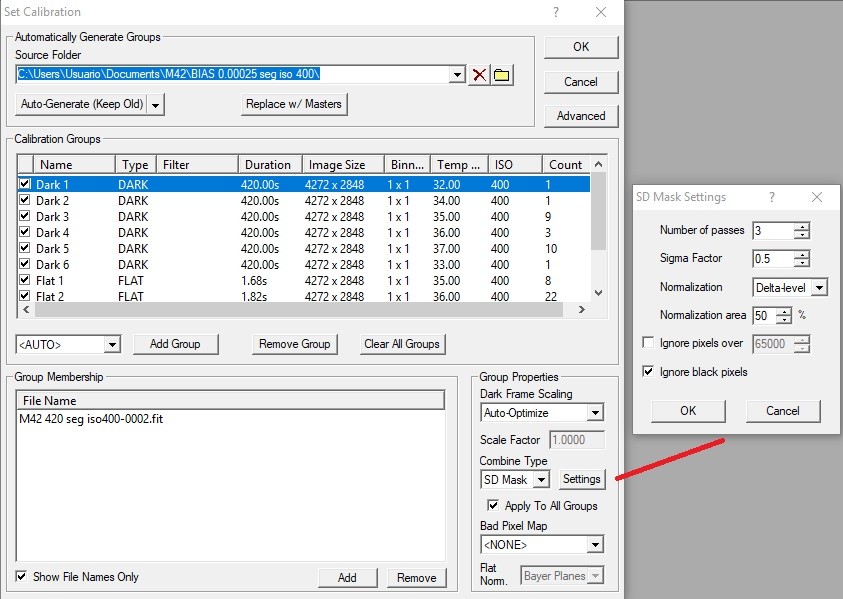

*En el apilado y calibración de Maxim DL al ser pocas tomas utilizo la opción de SD Mask que es un algoritmo equivalente al Sigma Clip según el manual del programa pero optimizado para cuando se dispone de pocas tomas (creo que es la mejor opción pero no estoy del todo seguro), pero lo que no explica es como influye la configuración que se pueda realizar en la pestaña Settings si uno modifica dichos parámetros por lo que siempre los uso por defecto pero me gustaría saber si debería usar otros parámetros cuando uso este algoritmo. por otro lado en los dark utilizo Auto-Optimize por no tener la cámara refrigerada (aunque siempre tomo los dark con no mas de 3º de diferencias entre ellos y en el mismo rango de temperatura que los light) y en los flat utilizo Bayer planes pero no se si este parámetro es mejor o peor que usar Boxcar Filter al tratarse de una cámara réflex. Si alguien gusta de responder estas dudas de calibrado y apilado :complicado

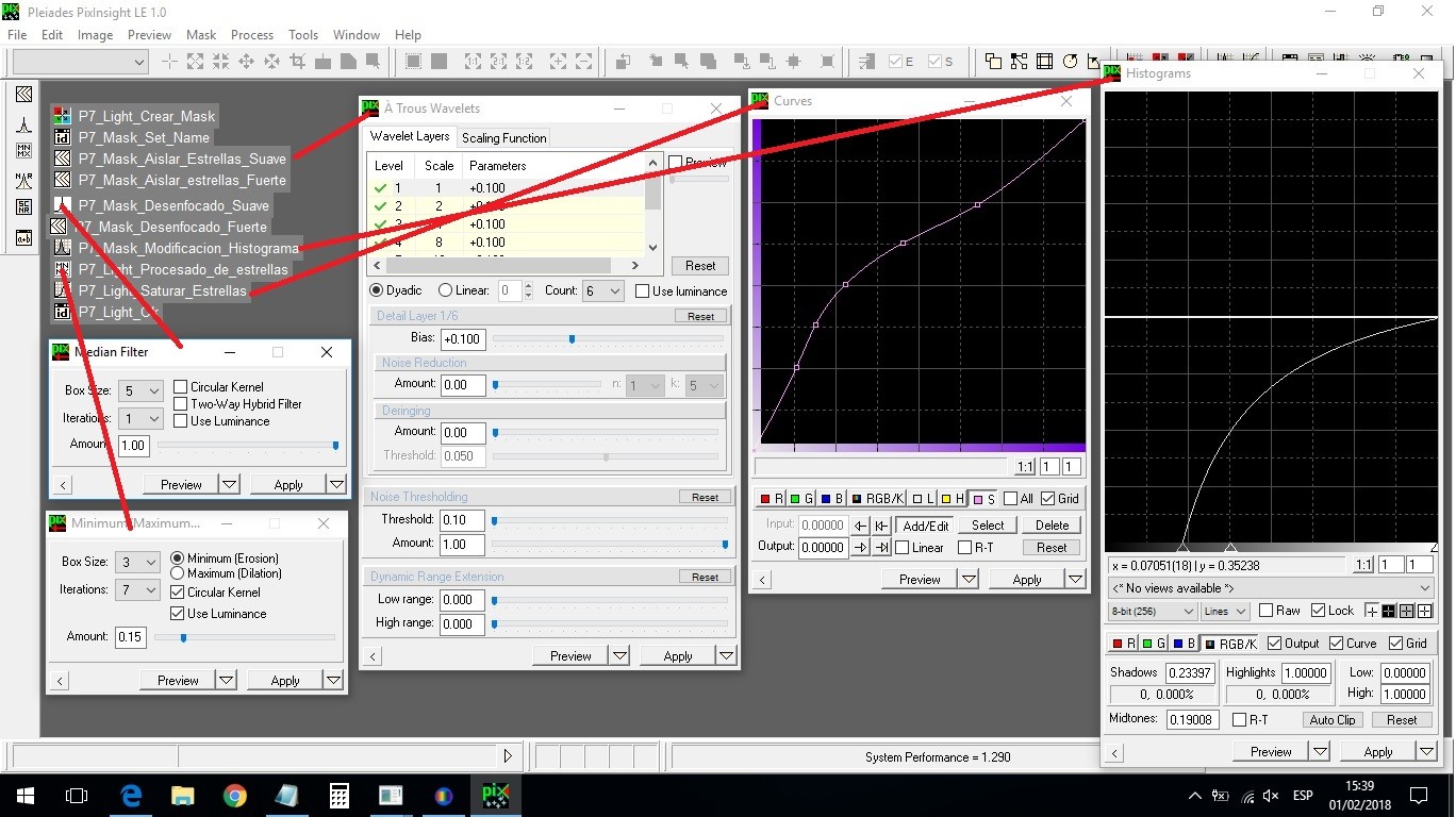

*En Pix LE algo que no he podido resolver con éxito es darle color homogéneo al disco de las estrellas (adjunto el proceso que uso por defecto para que lo vean), solo puedo mejorar su perfil gaussiano, difuminarlas y achicarlas a gusto pero no darle color a todo el disco de cada estrella solo en los bordes y si saturo de mas empiezan a aparecer colores raros como magenta o violeta en lugar de amarillos, rojos o azules como debería ser...si alguien ya resolvió esto con las herramientas del pix LE por favor le pido que me explique como, @Hal9000 me largo un par de tips de lo que el aplica pero no he podido resolverlo aun por lo que pido ayuda a los expertos :/
