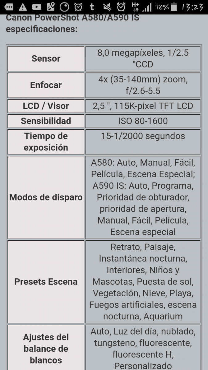

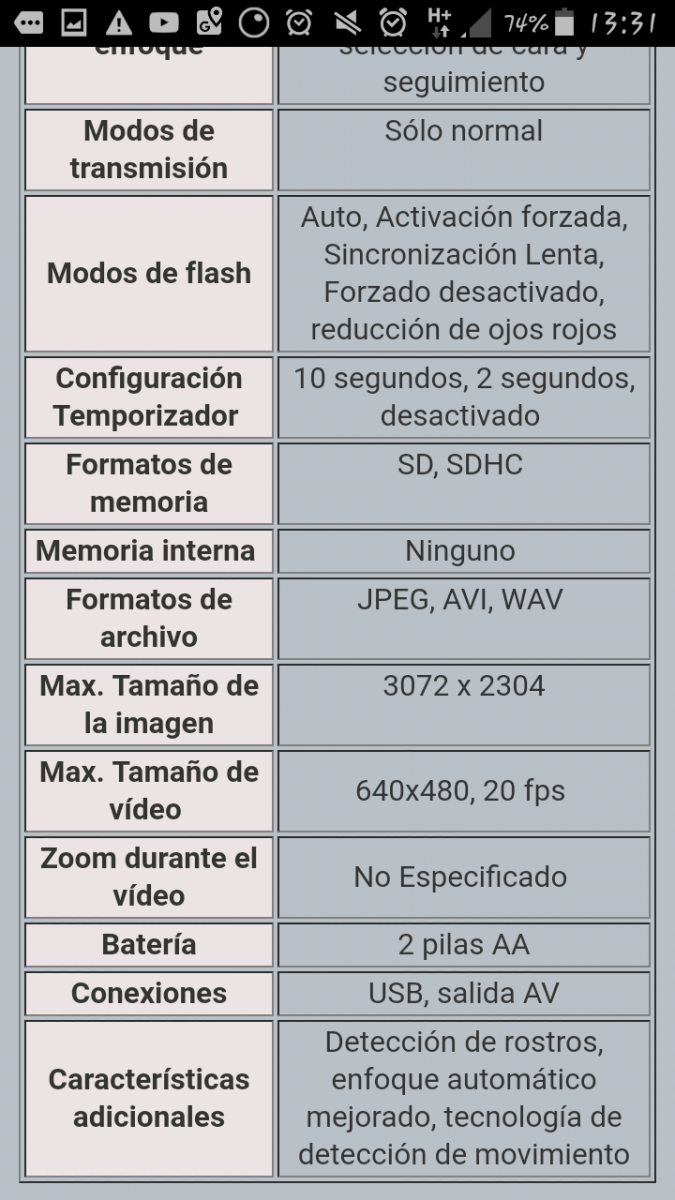

Aqui los datos de la a590isScreenshot_2018-02-07-13-23-04.thumb.png.3b2d847c3f3454aaad0f1737ed3c8b6d.pngScreenshot_2018-02-07-13-23-18.thumb.png.ea751688030681e1ba1ea00c7083a719.png

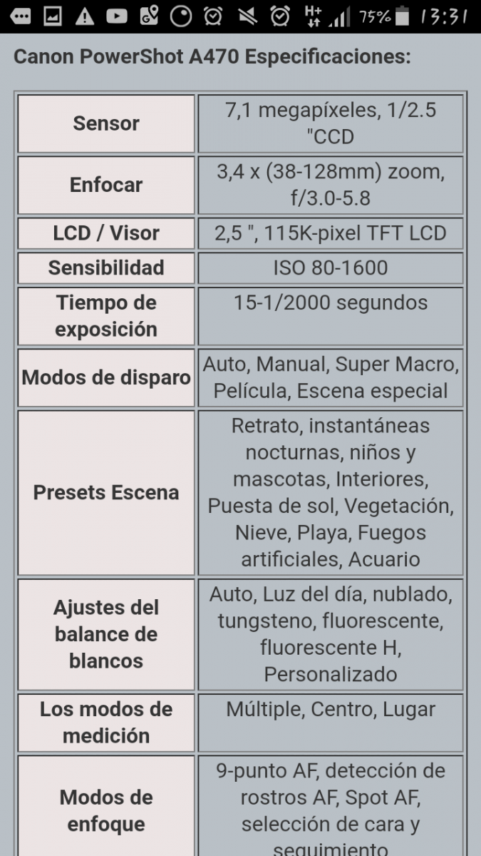

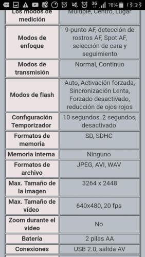

Aqui canon a 470Screenshot_2018-02-07-13-31-37.thumb.png.fed30a7f558815723e07661bba22f89e.pngScreenshot_2018-02-07-13-31-49.thumb.png.34ec1558659e72b19c5e764779f1b865.png
Una campacta para guiar? mmm me parece que estas muy desinformado con la teoría de lo que es el guiado porque si no ni si quiera pensarías en usar una de estas cámaras para tal fin. Decime que montura piensas guiar pero desde ya te digo que abandones esta posibilidad porque solo vas a complicar la cosa mas de lo que ya resulta. Si tu presupuesto es bajo busca una camarita china con puerto st4 de las que venden por aliexpress que son baratitas pero sirven para guiado y astrofotografía planetaria y conozco algunos amigos que se la compraron y les funciona de diez para el propósito que mencionas.
