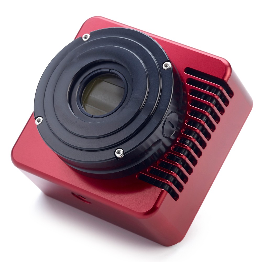

emidai Publicado 9 de Febrero del 2018 Compartir Publicado 9 de Febrero del 2018 (editado) Tengo una cámara ccd atik 383 L+ Estoy intentando sacar un buen flat, para restar unas manchas que tengo en el sensor. Y tengo dudas de si estoy programando bien la toma, yo uso el programa artemis, he programado 0,001 segundos y me salen las manchas, pero también se queda la esquina inferior izquierda demasiado oscura (en los light no se aprecia ningún viñeteo ni mancha en esa zona). Luego volví a repetir la toma esta vez a 0,005 segundos y me sale las dos manchas pero muy débiles para poder calibrar con ese flat. Pero si le subo la velocidad me sale otra vez la mancha de la esquina en el flat ¿Alguien que tenga esta cámara o similar ccd qué velocidad debería ponerle? Os adjunto los dos flat que he descrito, y una toma light sin calibrar. Un saludo y espero vuestra ayuda Editado 9 de Febrero del 2018 por emidai Enlace al comentario
