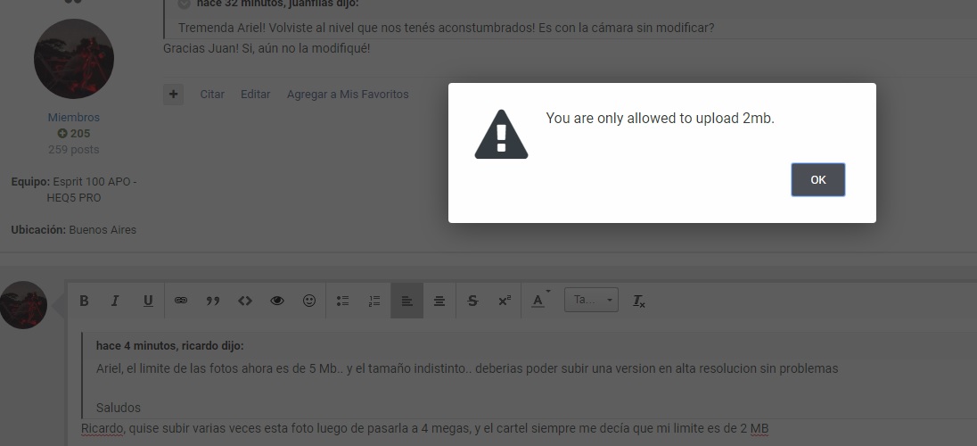

Publicado 17 de Febrero del 20187 a Autor hace 4 minutos, ricardo dijo: Ariel, el limite de las fotos ahora es de 5 Mb.. y el tamaño indistinto.. deberias poder subir una version en alta resolucion sin problemas Saludos Ricardo, quise subir varias veces esta foto luego de pasarla a 4 megas, y el cartel siempre me decía que mi limite es de 2 MB. Te adjunto lo que me informa al querer subir a este comentario una foto de 2.08 megas. Incluso debajo del link para adjuntar se indica el límite de los 2 megas. Saludos

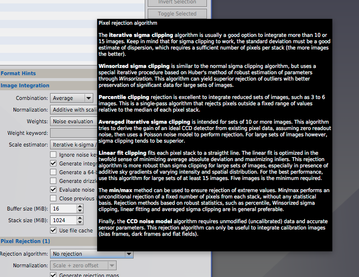

Publicado 17 de Febrero del 20187 a hace 12 horas, Ariel_Gustavo dijo: Entre las particularidades, destaco que no hice darks porque conversando con algunas personas que estaban en el camping, me decían que con la cámara sin modificar no iba a salir casi nada, así que corté la sesión y comencé con otro objeto con distinto tiempo de exposición. Rescaté un master dark que tenía de otra noche parecida, y en principio parece funcionar. Primera vez que lo escucho. De todos modos si usaste un master dark anterior y funciono, es una picardia que no hayas hecho al menos 5. hace 12 horas, Ariel_Gustavo dijo: Otro tema son esas trazas que se ven en varios lados... lo malo de obturar 10 minutos es que está el riesgo de los aviones.... y por esa zona pasaron muchos (aunque una traza es de una fugaz) Si alguien sabe como eliminarlos con el Pix, bienvenido sea el consejo. Que algoritmo de rechazo usaste al apilar. Con 6 tomas, si bien no es lo óptimo, usa Winsorized Sigma Clipping, justamente estos algoritmos de rechazo eliminan lo que no forma parte de las "estadística" de la imagen. iOptron CEM70AG, iOptron GEM28ECAskar ACL200, Duoptic ED Pro 60, APO 90, Photo 90 5 elementosQHY600M, QHY294M Pro, QHY268C, QHY183M, QHY5III462CZelaya - Pilar - Buenos Aires - ArgentinaDuoptic - Espacio ProfundoMi Galeria de Fotos IG: @rfcontrerasb
Publicado 17 de Febrero del 20187 a Autor hace 2 minutos, ricardo dijo: Que algoritmo de rechazo usaste al apilar. Con 6 tomas, si bien no es lo óptimo, usa Winsorized Sigma Clipping, justamente estos algoritmos de rechazo eliminan lo que no forma parte de las "estadística" de la imagen. Gracias Ricardo. Usé justamente ese. Me guío con los tutoriales de Kayron Mercieca donde especifica el algoritmo de acuerdo a la cantidad de lights. Voy a volver a apilar por las dudas.
Publicado 17 de Febrero del 20187 a hace 9 minutos, Ariel_Gustavo dijo: Ricardo, quise subir varias veces esta foto luego de pasarla a 4 megas, y el cartel siempre me decía que mi limite es de 2 MB. Te adjunto lo que me informa al querer subir a este comentario una foto de 2.08 megas. Incluso debajo del link para adjuntar se indica el límite de los 2 megas. Ahi lo corregi, mala mia. proba ahora iOptron CEM70AG, iOptron GEM28ECAskar ACL200, Duoptic ED Pro 60, APO 90, Photo 90 5 elementosQHY600M, QHY294M Pro, QHY268C, QHY183M, QHY5III462CZelaya - Pilar - Buenos Aires - ArgentinaDuoptic - Espacio ProfundoMi Galeria de Fotos IG: @rfcontrerasb
Publicado 17 de Febrero del 20187 a Autor hace 7 minutos, ricardo dijo: Ahi lo corregi, mala mia. proba ahora Ahora si Ricardo, no me limita la foto que usé de prueba. (no la posteo para no usar espacio al dope) Gracias
