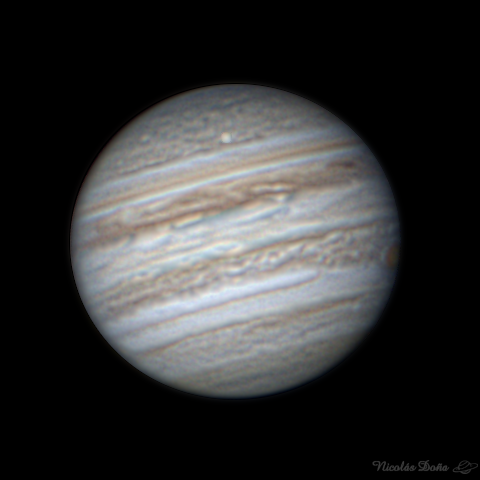

Hola astroamigos, en esta oportunidad les dejo mi ultimo trabajo planetario sobre el gigante gaseoso. Me costo varios días de procesado lograr la secuencia porque nunca me dejaba conforme hasta que con la ayuda de mi señora coincidimos en que esta es la mejor o al menos eso nos parece. La animación consta de 53 minutos reales de rotación con transito de la luna Europa sobre el limbo del planeta. Con las imágenes de esa misma secuencia pero acortadas para evitar que desaparezca la gran mancha roja por el borde derecho del planeta realice la foto que también adjunto de-rotando poco mas de 25 minutos reales de capturas. Para evidenciar las distintas zonas nubosas me excedí en los wavelets por lo que les recomiendo que comparen la animación y la fotografía que posteo con las características del siguiente enlace: ¿Qué se puede ver en Júpiter?

@astronico ¡¡Me encantó!! ¿Podrás contar como fue el proceso de captura y procesamiento para lograr eso? ¿Equipo, cámara, software?

Gracias juanfilas, me alegro que te guste, como bien comento en la publicación aumente los wavelets con la idea de resaltar los detalles para que sean mas visibles.

Hola ziggurat, lo que hago es grabar videos cortos de menos de 1.5 o 2 minutos para evitar la rotación planetaria, luego trabajo cada video por separado con registax 6 eligiendo una xxx cantidad de mejores frame para apilar, posteriormente con las imágenes obtenidas de cada video de-roto con winjupos de a dos imágenes con el fin de mitigar el granulado que te queda en cada apilado y vuelvo a retocar las imágenes resultantes para levantar detalles y tocar el color con registax 6 y finalmente con PIPP realizo la animación como bien te explica uno de los tutoriales que figuran en la pagina oficial de este ultimo programa para hacer animaciones. Lo que si te recomiendo es que no hagas un gif animado porque te baja la calidad te conviene elegir la opción de video AVI en códec DIB sin compresión y luego subila a un servidor web de video como YouTube o vimeo, siendo este ultimo el que mejor me ha resultado manteniendo las características lo mas intactas posibles del video original.
El equipo utilizado es una montura Sky Watcher NEQ6 Pro II, un telescopio Sky Watcher Explorer 200P y una cámara cmos ZWO ASI178MC con barlow 4.5X (barlow 3X + barlow 1.5X).

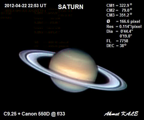

Perdon la ignorancia pero las canaras que mencionaste son camaras astronomicas cierto? Un resultado parecido con una reflex es virtualmente imposible cierto? Abrazo grande

Respondiendo un poco a tu consulta; la cámara que utilizo es una zwo asi178mc que es precisamente una cámara especifica para planetaria con todo su hardware y software adaptado para este fin, elegí en particular este modelo por su tamaño del pixel respecto a mi ota 200/1000 puesto que consigo una escala de imagen a foco primario de 0.50 arcosegundos/pixel lo que la coloca en una resolución optima como punto de partida para planetaria según la teoría que en su momento leí por la web, asi mismo casi nunca la he utilizado a foco primario, trato de usar la mayor barlow que las condiciones atmosféricas me permitan llegando hasta el factor 4.5X hasta el momento con buenos resultados. Con una réflex y trabajando en raw de video no en el formato nativo en el que graban esas cámaras (se necesita soft especifico y conectarla a la compu), he visto resultados muy buenos pero solo a focales largas (nativas o con barlow) por el tamaño de pixel grande  que suelen tener como el que te muestro a continuación:
Obviamente que en este ejemplo podes ver la enorme focal alcanzada utilizando barlow en este telescopio SC que de por si ya tiene focal nativa larga para planetaria, fíjate además que alcanza una fabulosa resolución por pixel de 0.114 lo que requiere de condiciones atmosféricas excepcionales que rara ves se producen (en mi foto de jupiter llegue a 0.110 "/pixel similar a la de esta foto); además de haberse fotografiado 7 días después de la oposición del planeta en el 2012 lo que le agrega un plus extra de aumento natural a la imagen. A todo esto que te menciono tenes que agregarle la capacidad de procesado que tengas sobre el/los videos obtenidos y la dificultad para hacer foco a semejante focal que no es un detalle menor a tener en cuenta.
