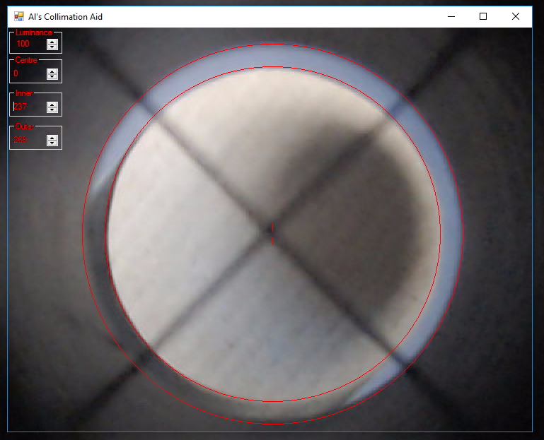

Hola Javier.. gracias por el enlace. Lo habia visto y trabaje en el tema pero con los mismos resultados. Sin dudas algo de todos los pasos no esta bien pero como veras en las fotos que adjunto no se hace evidente. Secundario.png.97819ec006a77aa89b4e0bf3178b1dc9.pngPrimario.png.ebb53caead6e3765a6fcd8cc1d56aea4.png
Si, parece que está jamón. ¿El secundario está exactamente en el medio del tubo? para descartar lo poco que queda.
Javier Iaquinta
