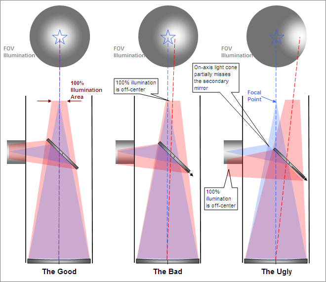

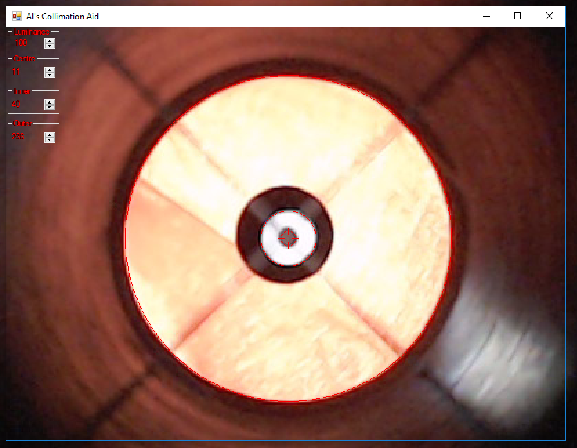

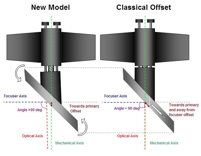

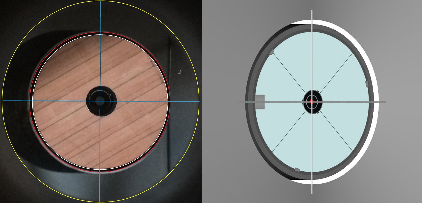

Publicado 22 de Febrero del 20187 a Aparte de la foto que me gusta mucho, vengo a meter un poco la cuchara con el tema del secundario. A juzgar por la primera foto del secundario, parecería esta apenas descolimado y viendo la segunda, no tanto. Lo que si podemos ver de más de cerca, es que la "pollera" de las estrellas apuntan al centro de la imagen sea cual sea su posición. De ahí, estoy pensando que se puede deducir (tiren ideas ). Se me ocurre, de ser un espejo secundario mal colimado, la iluminación debería presentarse hacia un lado en particular y no al centro, dado que no habría un campo de iluminación parejo. Cosa que acá no parece ser el caso: Acá una aclaración, para los que hacemos visual el caso "The Bad" no nos importaría en demasía. Tendríamos el campo iluminado de forma dispajera únicamente, lo que en foto si repercute de gran forma. En cuanto a la sombra del secundario, yo la veo bien. Tengo entendido que los SW tienen el secundario ya desplazado en la construcción, con lo que de haber offset, se da sólo al colimarlo normalmente. El resto de los reflejos los veo concéntricos también. Entiendo que nuestro caso seria el nuevo modelo, de ahi la sombra en el secundario alargada hacia un lado. Como tengo colimado mi equipo y calculo que este sería el caso también Para descartar todo, mediría la araña, haría escuadra el focuser con el tubo y un recolimado de todo pero al parecer fue lo que hiciste. Sobre que puede ser, se me ocurre la obstrucción del tubo del focuser, reflejo por los filtros, capaz una pequeña descolimación, etc. pero me sigue dando vueltas la idea de que las "polleras" apuntan al centro... Saludos y para no seguir desviando, podemos seguir en otro hilo!
