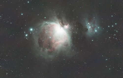

Acá te paso lo que levantaron los 13 lights de 600 segundos. Fíjate lo que levanta de fondo (creo que es poco).
HDR:

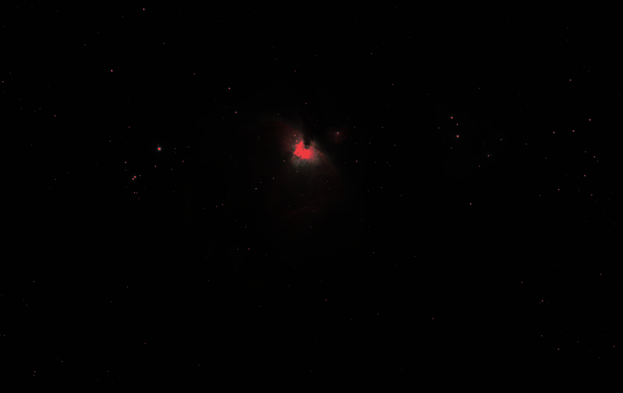

También pego la imagen sin estirado, donde se ve la parte que saturó (zonas rojas).
La herramienta del pixinsight pone una máscara y deja al descubierto la parte roja, y reemplaza el contenido (saturado) por una de menos saturación, y así sigue hasta la toma que menos saturación tiene. Supongo que hacer 50 tomas de 3 segundos no aporta a la periferia porque solo va a aplicar a la parte más saturada, o sea, el núcleo de la nebulosa y las estrellas más brillantes.
