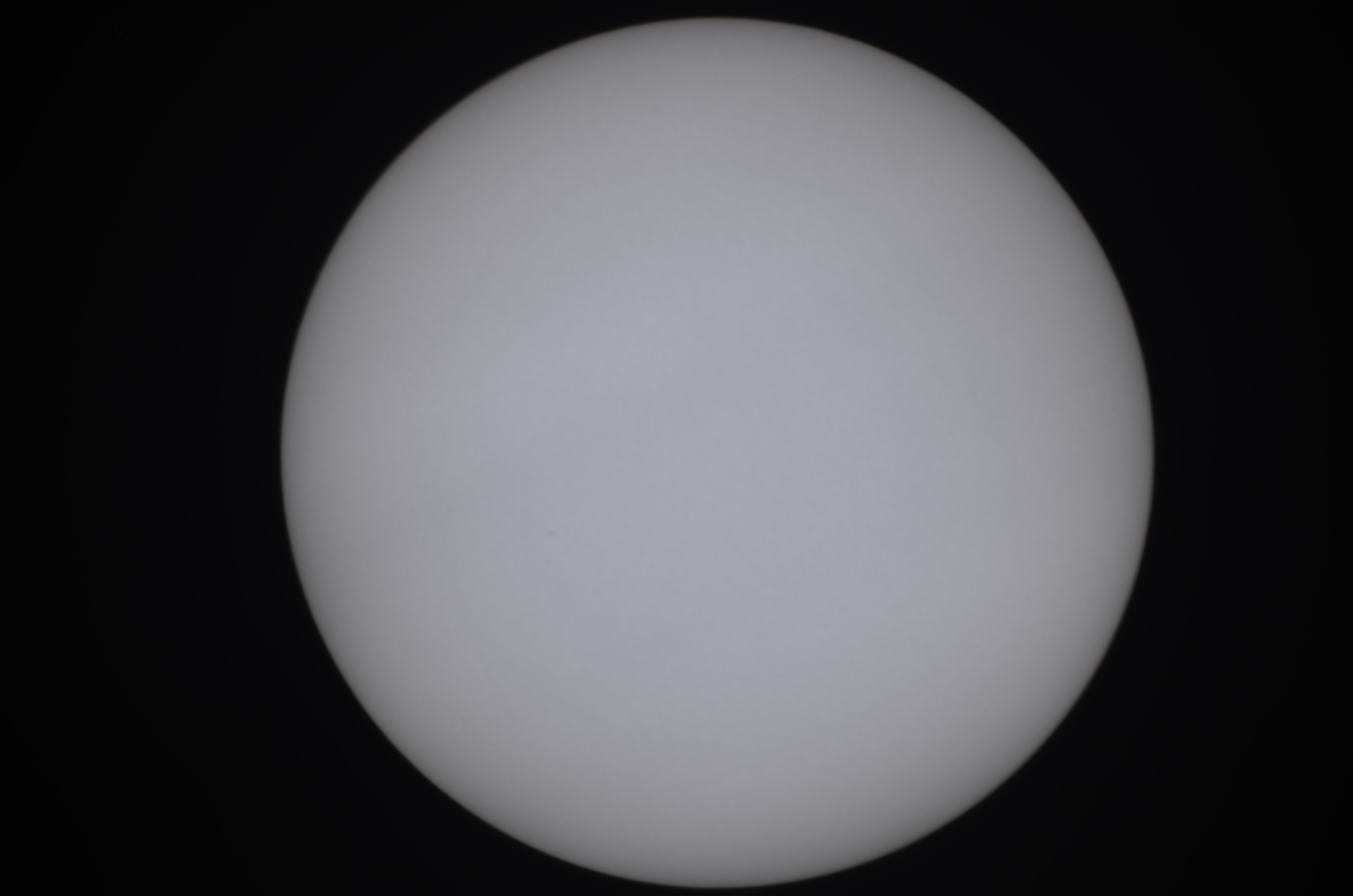

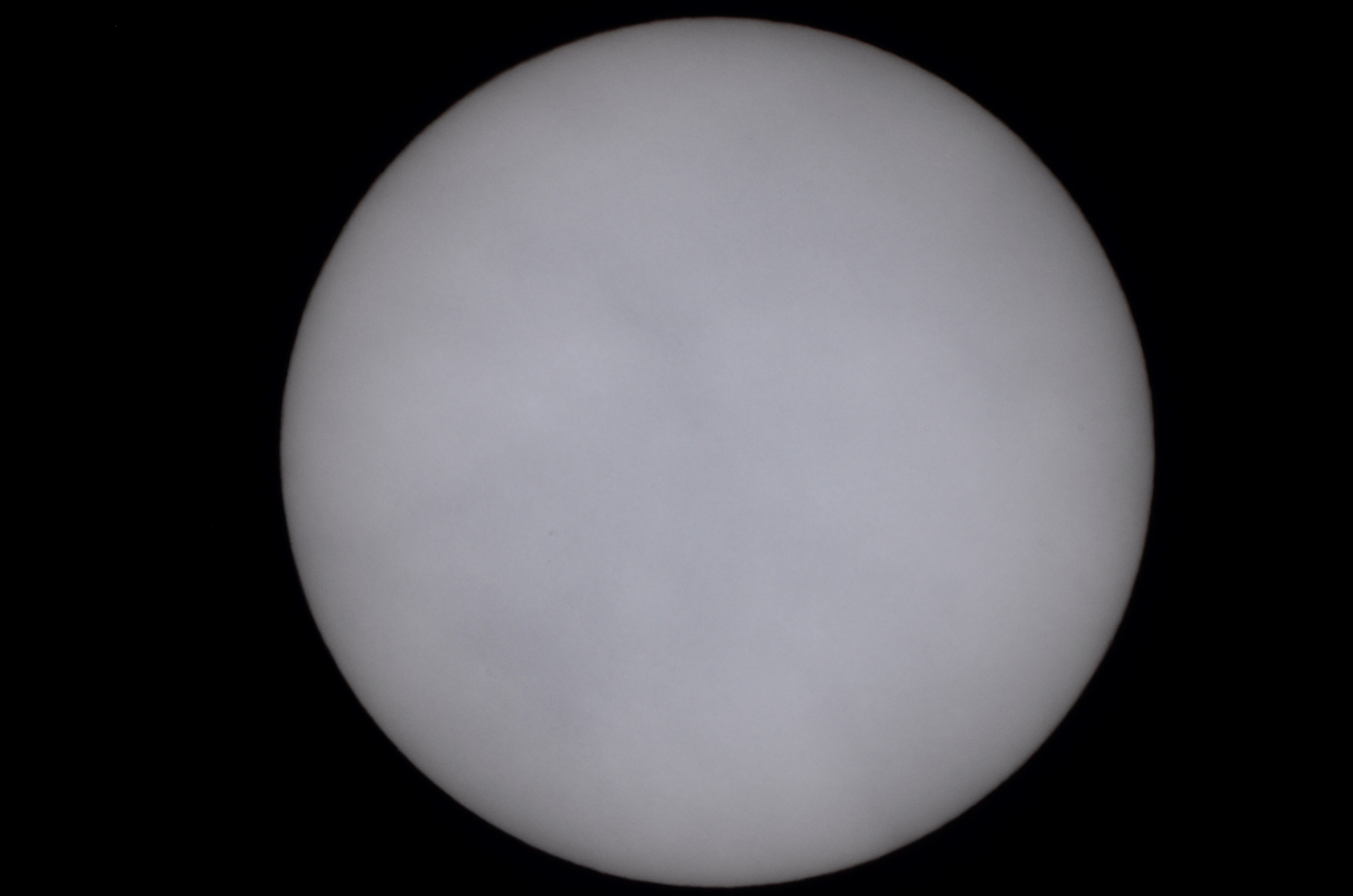

Bueno acá va mi primer intento al sol, foco primario en el mak 102mm, 17 fotos apiladas en registax, con filtro baader, nikon d5100, ISO 800, 1/500, creo q no se distingue nada, igual hoy tenia una manchitas muy chicas el sol, y no se si con la magnificación que estoy usando se verían o no, es el primer intento, si tienen recomendaciones avisen nomás.

Viene muy tranquilo el sol ultinamente, sobre la foto me parece alto el iso , 200 generalmente uso y el foco lo busco sobre la mancha. si levantas los W algo de grano tendrias que sacar.
Eh muchas gracias por la data, no le levante mas los wavelets porque crei q los granos esos eran artefactos, puede ser q el iso es alto, pero con menos parecia muy oscuro, quiza la velocidad de obturacion estaba muy corta, el foco lo hice en el borde la mancha no habia forma de verla, en la pag de la nasa se ve pero es muy chiquita, para la prox veo de bajarle el iso, gracias
tambien me parece demasiado iso 800 , pero es cuestion de ir probando diferentes disparos con diferentes configs y ver que es lo que mas se va acercando a los resultados deseados
Gracias!!!!!
No se distingue nada, podrias subir alguna imagen individual , sin apilar?, asi vemos que sucedio.
Si por supuesto, hay va una foto del apilamiento, gracias!
