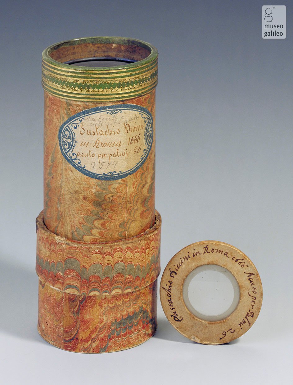

eddroos Publicado 28 de Febrero del 2018 Autor Publicado 28 de Febrero del 2018 hace 18 horas, sfellero dijo: Galileo construyó un montón de telescopios, sólo una decena realmente fueron lo suficientemente "decentes" para ser usados. Hay un par en algunos museos, los más "originales" probablemente se encuentren en Florencia. https://catalogue.museogalileo.it/object/GalileosTelescope_n01.html El objetivo es de 37mm pero está acotado a 15mm y aunque el ocular original se perdió, se piensa que originalmente fue usado a 21x (le sustituyeron el ocular por uno más "moderno"). Df: 980mm https://catalogue.museogalileo.it/object/GalileosTelescope.html Y hay otro con un objetivo de 26mm y 14x. Df: 1330mm Como verán, son muy lentos, no bajan de f/50. No le quedaba otra para mitigar la tremenda aberración cromática y esférica que seguramente tenían esas lentes primitivas. Seguramente a Galileo se le caerían las lágrimas de la emoción si usara algún binocular barato y mediocre 30x50 moderno. Realmente es impresionante la calidad de los instrumentos que tenemos hoy en día. Herschel con su 42" f/10 (de 13 metros de largo) con espejo de espéculo pudo encontrar a Mimas y Encelado. Un objetivo alcanzable con mi Mak de 5" f/12, que entra en una mochila. Con el "Leviatán de Pronstown" de 72" empezaron a resolver varios globulares Messier y "estrellas" (en realidad resolvían cúmulos globulares) en otras galaxias. Algo totalmente alcanzable con un newtoniano de 10" actual, o incluso menor. El gran avance fue recién en el siglo XX cuando se empezaron a aluminizar espejos. Y ni hablemos de los oculares, un plössl genérico moderno le pasa el trapo a cualquier ocular de hace 100 años. La gran ventaja que tenían estos pioneros eran los cielos oscuros, muy oscuros. Muchas veces yo imagino la sorpresa de estos súper genios si tuvieran la posibilidad de observar por cualuquiera de nuestros equipos modernos. La posibilidad de observar Plutón de manera visual era inimaginable realmente hasta hace no mucho tiempo. Yo lo ví un par de veces ya, en equipos de @Leoyasu Imaginen a Galileo en una de nuestras Star Parties!!! Ya se volvería loco con la comida y la variedad de bebidas que circulan. O no comprendería porqué hay personas que tienen un telescopio con el que él sólo podría haber soñado y no lo sacan del auto. Abrazos, Este es el punto al que quiero llegar! ¡Podríamos decir entonces que cualquier telescopio de hoy en día tiene más capacidad que los que uso Galileo? ¿Incluyendo hasta el telescopio más barato de hoy en día? En sí, ¿con qué aumento pudo ver Saturno, Neptuno y Júpiter? ¿No debería un telescopio de hoy en día con mayor razón ver estos planetas?

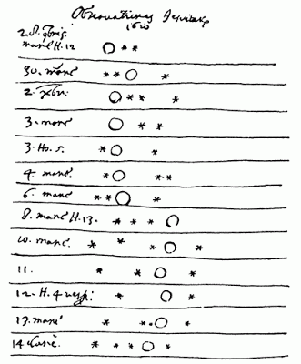

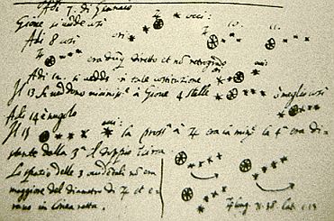

tacun Publicado 28 de Febrero del 2018 Publicado 28 de Febrero del 2018 Esto es lo que vio y anoto Galileo de Jupiter y Saturno. La tercera imagen es la anotacion digamos "en caliente" de lo que estaba observando. Apenas me puedo imaginar lo que estaba pensando (y sintiendo) este tipo. Esta observando pruebas que tiran abajo siglos de conocimiento, e inician siglos de un nuevo camino. eddroos, Alejandro, Alessio y 2 otros reaccionaron a esto 4 1
