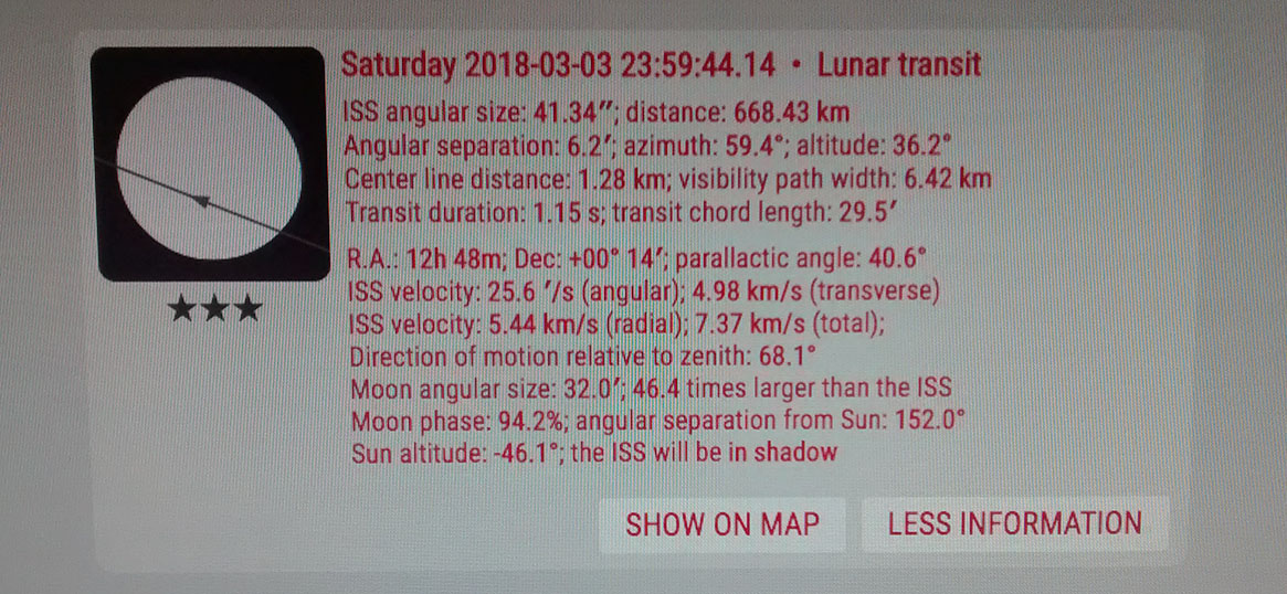

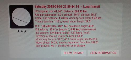

Hola a todos,  anoche, después de varios intentos fallidos por cuestiones climáticas, finalmente pude capturar un tránsito de la ISS por delante de la luna. La predicción del tránsito la saqué de la web https://transit-finder.com/, gran página que calcula los tránsitos y pasadas cercanas a la luna y sol desde la ubicación que le indiquemos, permitiéndonos planificar el tránsito. Está muy buena porque marca toda la franja en la que la pasada de la ISS será dentro del disco (lunar o solar), y si pasa por fuera desde nuestra ubicación nos marca también a qué separación, la hora exacta (el tránsito dura un segundo aprox), si la ISS va a estar iluminada o en sombra, el tamaño angular, etc. Así que tubo en mano me fui a lo de un amigo en Munro (la pasada iba a ser con la ISS en sombra y desde mi casa en Chacarita no llegaba a pasar por delante del disco) e instalé el equipo en el jardín. Me hizo sufrir bastante por las nubes que iban y venían, 10 minutos antes se nubó, y dos minutos antes abrió un poco y pude hacer la captura aunque con bastante nubosidad por delante. Para aquellos interesados les sugiero darle una chance, la ventaja a sacarle "a pelo" en cualquier pasada es que podés dejar el tele quieto y no tenés que ir rastreándola por el cielo...

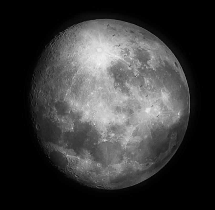

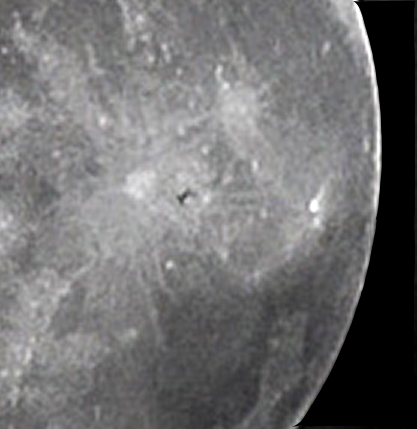

Datos de la captura: Video en 1920x1080 a 120 fps con la sony a6300, iso 2500 y shutter 1/3200, en el Skywatcher 150/750. Es importante usar la velocidad de obturación más rápida que podamos porque el bicho se mueve a casi 30.000 Km/h.  Y como había algo de nubes, tuve que subir bastante el ISO para poder dejar esa velocidad. Otra gran duda era si usar barlow o no para tener una imagen más grande, pero después de probarlo vi que me sacaba mucha luz y no podía usar un shutter tan rápido.
Para la próxima habría que animarse a sacarla en ráfaga de foto para tener mayor resolución y obtener una mejor imagen, pero ahí hay que estar bien afilado con el momento exacto de la pasada y los reflejos para disparar. Lo más complicado es que todo pasa exactamente en un segundo determinado... Bueno, van las imágenes, una composición y el video. Espero que les guste.
Info del tránsito:
Ampliación:
Composición de la pasada:

Tenía mis dudas tb pero otras fotos con tele colgadas online no tienen ese problema. Ojo que cada frame tiene una velocidad de obturación de 1/3200 segundos, así que eso no debería ser tampoco. Puede que sean las nubes (estaba algo tapada), temas de seeing, y eso sumado a la poca resolución con el 150/750 y la cámara en HD para el tamaño aparente de la ISS en esa pasada que era de 40" de arco. En las mejores pasadas alcanza el minuto de arco aprox.

Lastima que falló un poco el foco... no creo que el problema sea haber hecho foco sobre la luna, sino que necesitas un foco muy muy fino, ya que en la luna no se nota que esta desenfocada tan facilmente, pero se ve en el video un leve desenfoque. Lo mismo se percibe en la imagen apilada, una falta de foco fino que para un objeto tan pequeño es crucial. Creo que hay que hacer algun tipo de zoom sobre el video en vivo y lograr el foco mas perfecto posible.
La focal nativa del 150 tampoco ayuda, necesitas al menos colocar un barlow antes de la cámara para que la luna ocupe más en el cuadro, a pesar de que le reste luminosidad, prefiero bajar a la mitad el shutter y lograr una aproximacion mas fina. La luna tiene muchisima luz y nos da margen para ampliar, solo aumentando levemente la expo.
