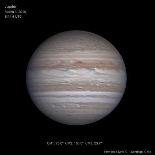

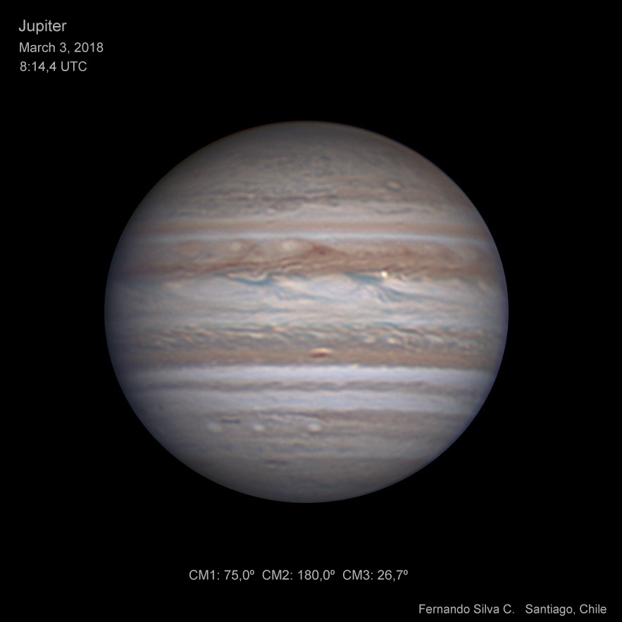

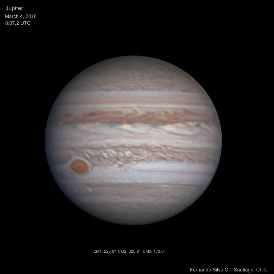

Saludos a todos. Ha sido un fin de semana con unas noches memorables, con un seeing que a momentos roza en lo perfecto. Les dejo dos imágenes de Júpiter tomadas el fin de semana. Son de-rotaciones de 9 minutos, tres minutos por canal. El telescopio utilizado es el C14 y cámara ZWO ASI 174MM.
Un abrazo

¿Hay una Pequeña Mancha Roja en desarrollo en la primera foto?
Impresionante!!! Qué nivel de detalle!! Sos el descubridor de la pequeña mancha roja!
Oooh sería espectacular eso. Habría que esperar la evolución revisando las imágenes de ALPO
Eso sería un sueño, pero habría que esperar su evolución, quién sabe...
