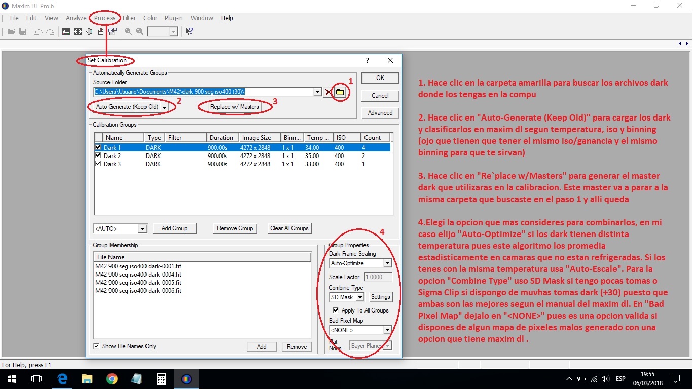

Hola diego, para usarlos en maxim dl tenes que hacer dos pasos, uno para crear el master dark y otro para aplicarlo en el apilado de los light
1)CREAR EL MASTER DARK:
Para acceder desde el menú hace clic en Process y luego en Set Calibration:

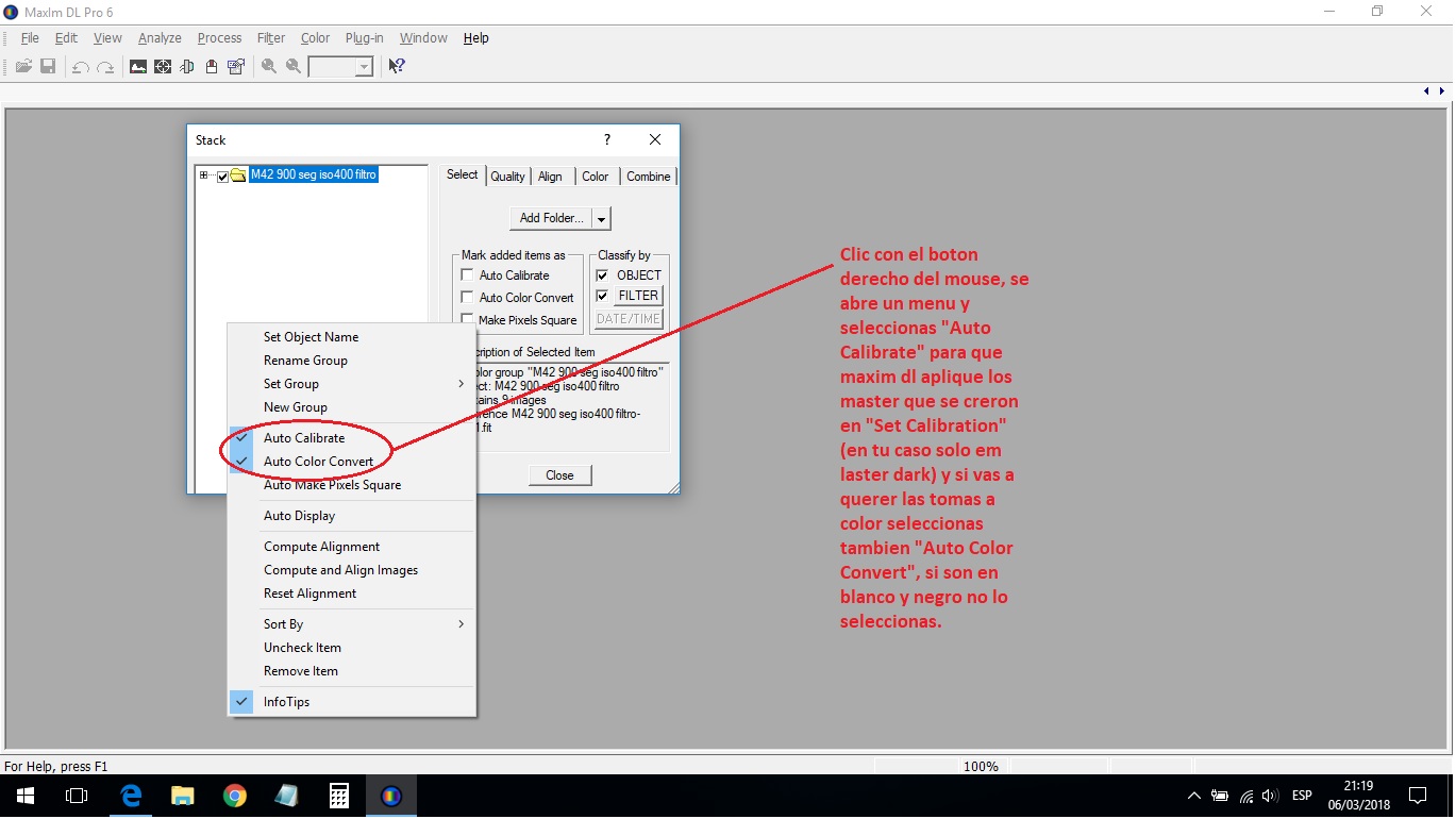

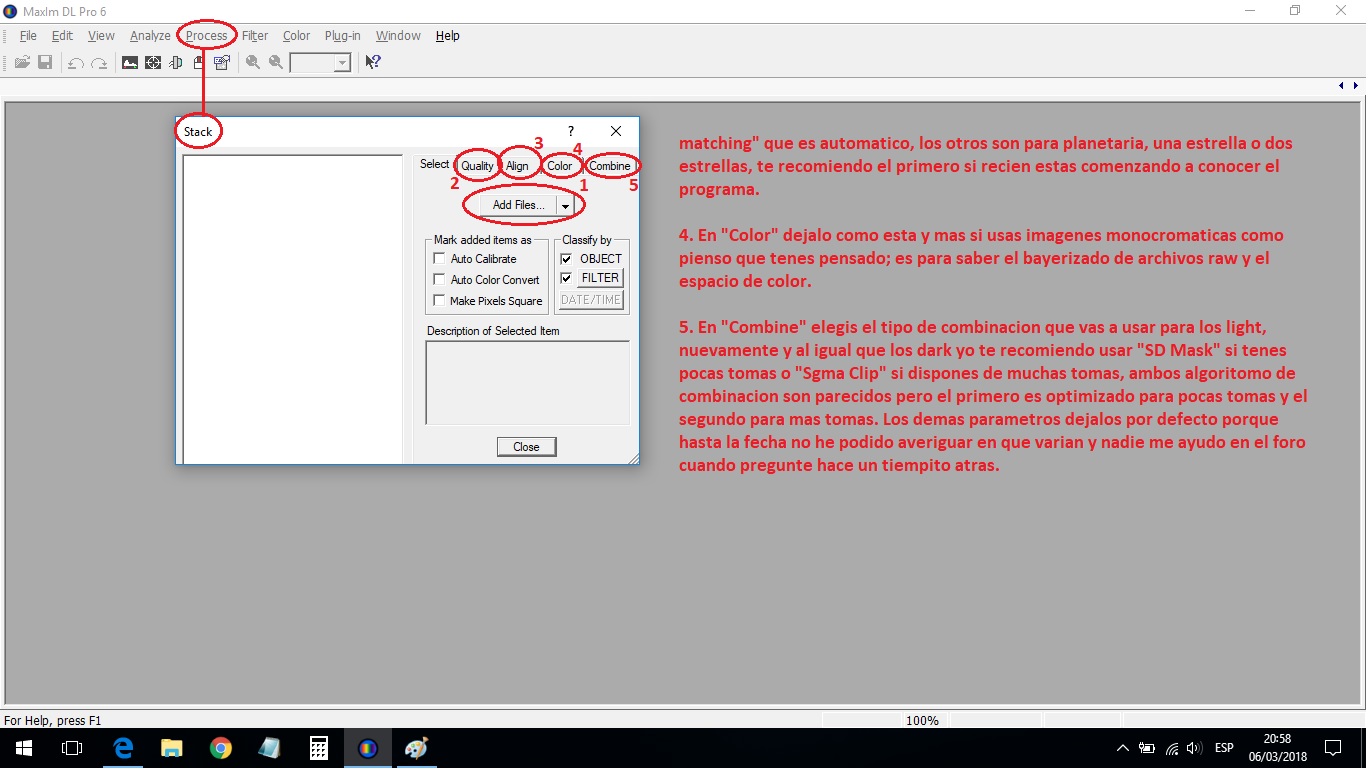

2) CREAR EL APILADO APLICANDO EL MASTER DARK:
Para acceder desde el menú hace clic en Process y luego en Stack:
