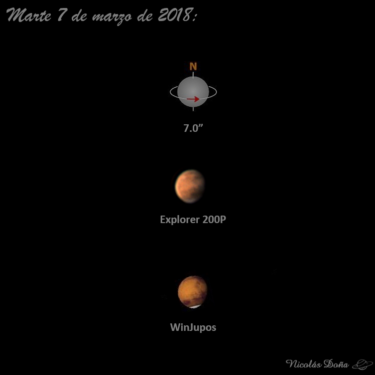

Hola astroamigos, les traigo un nuevo trabajo de planetaria para compartir con ustedes; por un lado sigo sacando fotos de Marte cada ves que el disco del planeta cambia 1.0" arcosegundo en su tamaño angular con el fin de realizar una secuencia al final de la Oposición y en esta oportunidad a pesar de que el seeing para este planeta fue bastante malo por estar bajo en el horizonte y apuntando en la dirección de la ciudad de San Juan probé el algoritmo Drizzle tanto de Registax 6 como el de Maxim DL para ver que tanto conserva los detalles sin pixelar la imagen al agrandarla, pues la idea es aplicar esta técnica a las lunas de Júpiter junto al aumento máximo que he logrado probar en mi setup para pormenorizar en los discos de las mismas y al parecer funciona bastante bien, quedándome con el Drizzle de Maxim DL que me parecio mas efectivo y menos agresivo.

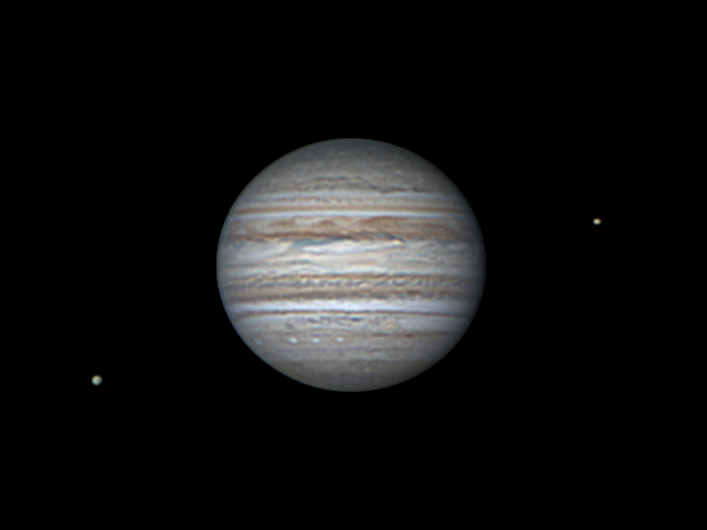

Por el otro lado y aprovechando que Júpiter ya alcanza al meridiano del lugar cerca del amanecer, realice 30 videos de 40" bajo un seeing 8/10 muchísimo mejor que el que se me presentaba en Marte por lo que decidí realizar una nueva animación cortita de 20 minutos reales aprovechando que Ganimedes (izquierda) e Io (derecha) decoraban la escena con sus movimientos; la gran mancha roja sigue esquivándome por el momento al menos de frente en el disco pero bue, ya habrá tiempo de pillarla bien a tiro. Aprovechando la cantidad de datos que tenia decidi apilar los mejores 1073 frame (33%) de cada video y derotar con WinJupos el total de las imágenes para combinarlas en una sola y generar un fotomontaje con las lunas que fueron procesadas por separado.

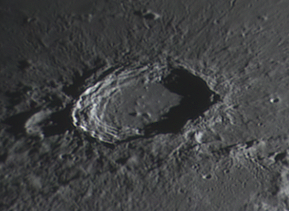

Por ultimo y como yapa aprovechando que la Luna se encontraba cerca del gigante gaseoso, elegi un cráter con el mismo setup que le tire a los planetas y lo fotografié...el problema es que no se de que cráter se trata, si alguien sabe por favor comente 9_9
Setup: SW Explorer 200P + asi178mc (barlow 3X)
Programas: SharCap, PIPP, Registax 6, Maxim DL
Cráter lunar a grandes aumentos, no puedo identificar su nombre.
Fotomontaje de comparación con la imagen obtenida de Marte por mi equipo (Explorer 200P) y la del simulador (WinJupos)
Imagen tratada mediante Drizzle con un color mas conservador en el procesado

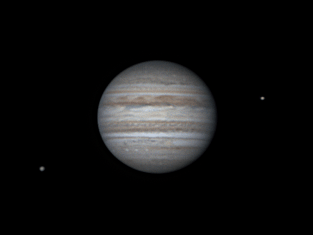

5aa13c299d8e7_Secuencia30imagenes(20minutosreales)encadaunaapilado1073framesinde-rotar.gif.60253713839f580dcd6fa9391179bffd.gif
Animación de Júpiter de 20 minutos reales con dos de sus lunas: Ganimedes (izquierda) e Io (derecha)
Les dejo además el enlace al video de la animación:
https://vimeo.com/259152217

El cráter es claramente Aristóteles. Se distingue por su forma hexagonal y suavemente aterrazada. El cráter adyacente es Mitchell (lo tuve que buscar jaja). Realmente sacaste mucho detalle, se ven claramente multidud de pequeños picos en el piso del cráter.

Sebas querido que buen dato, sabes que al terminar con jupiter a eso de las 06:30 hs de la mañana y estando la luna tan cerca del gigante decidi desviarme con la misma configuración óptica que ya tenia para los planetas y buscar un cráter interesante y encontré este y le tire nomas sin saber cual podía ser. Muchas gracias!!!! ;)

Aunque no lo creas he tenido dos seeing muy distintos entre si para cada planeta leo....para Marte que se encuentra bajo en el horizonte aun y en dirección a la ciudad de san juan era horrible como podes notarlo en las fotos pero para jupiter que se encontraba transitando el meridiano del lugar cuando lo grababa era muy bueno, lo que se refleja claramente en los resultados :)

Gracias javi, eso es lo que mas me gusta de hacer animaciones...que otorgan una sensación de tridimensionalidad fabulosa a la clásica foto bidimensional a la que estamos acostumbrados a ver cuando los fotografiamos. Saludos

Gracias fede, la verdad es que el seeing para Marte fue muy malo pero para Júpiter todo lo contrario a pesar de haberles tirado con minutos de diferencia O.o. Hay que ir calentando motores para las Oposiciones de estos dos por lo que voy tuneando mis técnicas de procesado y captura con lo que voy encontrando en los foros extranjeros mas lo que se me ocurre para mejorar las recetas :)

No sabría decirte de qué cráter se trata.Lo que sí digo,que esto es digno de un aplauso!!!!.Te felicito!!!,gracias por compartir.Saludos,buenos cielos,y cuídate,César.
CODO gracias por la intención de averiguarlo, te cuento que sebita ya encontró que cráter era y me dijo que con total seguridad se trata de Aristoleles. Gracias por los alagos son un regocijo para mi al mostrar mis trabajos y mi pasión por la astrofotografía planetaria.

jeje gracias fer, la verdad que salieron muy buenas gracias a las condiciones atmosféricas excepcionales que tuve con Júpiter, no asi con Marte, porque sin eso no hay equipo ni procesado que valga...sin cielo lo demás es al pedo en esta rama de la astrofotografía que requiere de grandes aumentos. Saludos
