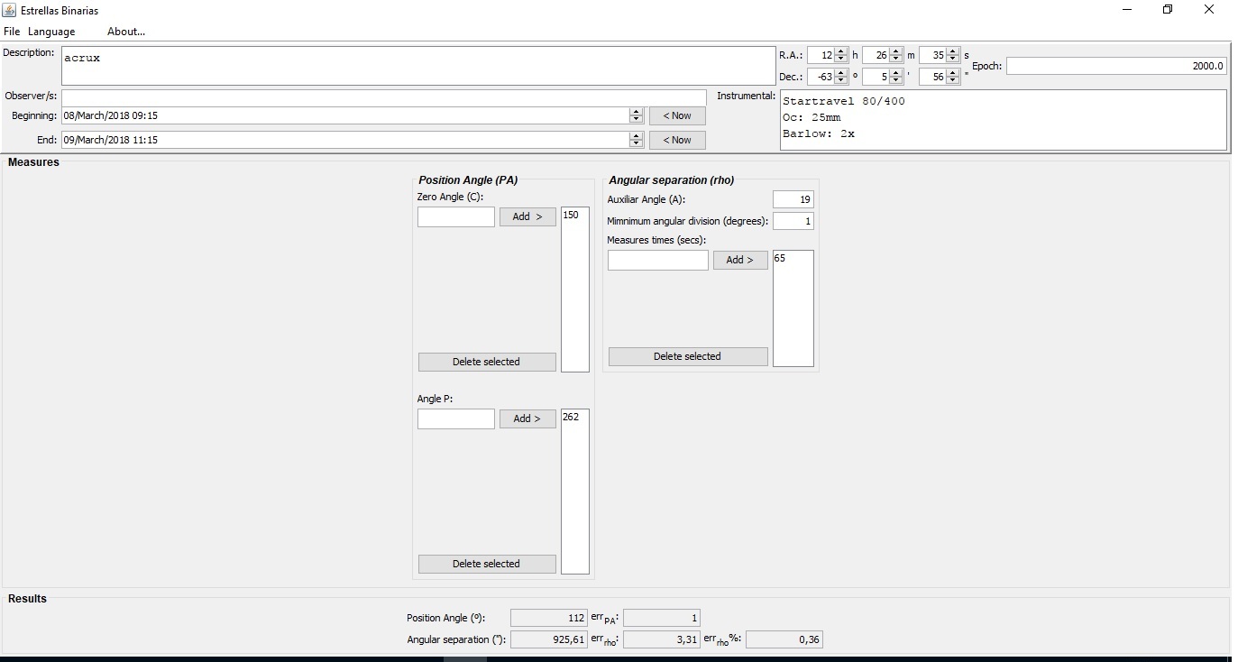

Publicado 9 de Marzo del 20187 a Hoy complete mi primera medicion de estrellas dobles. Lo hice con el Micrometro Cronmetrico y el softaware Binarias tomados de la web del Observatorio del Colegio Nacional Buenos Aires http://www.astro.cnba.uba.ar/binarias.html lhttp://www.astro.cnba.uba.ar/binariasSOFT.html. Fueron dos noches de observacion con tres mediciones en cada noche de Acrux (alfa Crucis) sumadas y promediadas para reducir errores usando como comparacion la base de datos de Stelle Doppie. Estimo que el error en el Rho se debe a que aun no logro una exata pusta en estacion de mi montura ecuuatorial casera(corriganme si no es asi). Saludos. Miguel

Publicado 10 de Marzo del 20187 a Autor hace 3 horas, PMG dijo: Te felicito Miguel. Me gustaría saber más sobre ese micrometro. ¿Tenés alguna foto? Por otra parte, quedé con Araceli que visitaría el Observatorio este año. ¿El micrómetro se podrá ver allí? Abrazo PMG me gano de mano Codo Saludos
Publicado 10 de Marzo del 20187 a Autor hace 3 minutos, CODO dijo: Mi reacción fue instintiva,sin ánimo de protagonismo en lo absoluto.Disculpá Miguel por mi atropello.Abrazo,César. Todo bien Cesar no tengo nada que disculpar al contrario mientras nos podamos ayudar entre todos es genial!!!! Un abrazo Miguel
