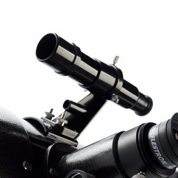

Publicado 9 de Marzo del 20187 a hola amigos, quisera hacerle una consulta, tengo un powerseeker 127 eq y quiero mejorarlo, quiero empezar por el buscador, cual me recomiendan? que tipo? les agradeceria sus repuestas a este foro de puros maestros.
Publicado 9 de Marzo del 20187 a Si lo que buscás es un buscador óptico clásico te recomiendo un 9x50 acodado. http://www.duoptic.com.ar/accesorios/buscadores/buscador-9x50-right-angle.html Saludos. Carlos.
Publicado 9 de Marzo del 20187 a hace 3 minutos, cardrw dijo: Si lo que buscás es un buscador óptico clásico te recomiendo un 9x50 acodado. http://www.duoptic.com.ar/accesorios/buscadores/buscador-9x50-right-angle.html Saludos. Carlos. Adhiero. Hay que validar que la base del Celestron sea igual a la de SkyWatcher. Eso y mejorar oculares si fuera el caso. Saludos Javier Iaquinta
Publicado 9 de Marzo del 20187 a Autor hace 6 minutos, cardrw dijo: Si lo que buscás es un buscador óptico clásico te recomiendo un 9x50 acodado. http://www.duoptic.com.ar/accesorios/buscadores/buscador-9x50-right-angle.html Saludos. Carlos. gracias codo por tu respuesta. igual es carta por la economia.
Publicado 9 de Marzo del 20187 a Autor hace 6 minutos, cardrw dijo: Si lo que buscás es un buscador óptico clásico te recomiendo un 9x50 acodado. http://www.duoptic.com.ar/accesorios/buscadores/buscador-9x50-right-angle.html Saludos. Carlos. habia leido por ahy qe este tipo de buscador es lo mejor que puedo tener, como andara en el peso de este buscador?
Publicado 9 de Marzo del 20187 a hace 2 minutos, javieriaquinta dijo: Adhiero. Hay que validar que la base del Celestron sea igual a la de SkyWatcher. Eso y mejorar oculares si fuera el caso. Saludos Tenés razón. No conozco la base del Celestron que tiene el amigo. En mi caso C5 y C8 tuve que cambiarlos por un soporte tipo Orion, como el del Vixen. https://www.telescope.com/Orion/Orion-Dovetail-Base-for-Finder-Scope/rc/2160/p/7214.uts?keyword=finder base
Publicado 9 de Marzo del 20187 a Autor hace 3 minutos, javieriaquinta dijo: Adhiero. Hay que validar que la base del Celestron sea igual a la de SkyWatcher. Eso y mejorar oculares si fuera el caso. Saludos gracias javiera si la base es diferente tendre que comprar un adaptador para ese buscador, y si estoy en mejorar los oculares que trae pero antes quiero un buen buscador ya que el que trae es muy basico apenas lo roso se me descalibra, y tengo que volver a colimarlo.
Publicado 9 de Marzo del 20187 a hace 19 minutos, kaiserbarraza dijo: habia leido por ahy qe este tipo de buscador es lo mejor que puedo tener, como andara en el peso de este buscador? Pesa menos de 1 kg. Editado 9 de Marzo del 20187 a por cardrw
Publicado 9 de Marzo del 20187 a El soporte de ese Powerseeker es igual que el del Galileo Italy, el 9x50 de Duoptic entiendo que va perfectamente sin adaptadores. Hay que sujetar bien el buscador para evitar que se mueva al tocarlo inadvertidamente. Todos los buscadores tienen ese "defecto".
Publicado 9 de Marzo del 20187 a hace 28 minutos, kaiserbarraza dijo: gracias javiera si la base es diferente tendre que comprar un adaptador para ese buscador, y si estoy en mejorar los oculares que trae pero antes quiero un buen buscador ya que el que trae es muy basico apenas lo roso se me descalibra, y tengo que volver a colimarlo. Tu buscador tiene un o'ring? (un aro de goma). Si no tiene eso se te decolima siempre. O sea, tu buscador puede mejorarse, pero no deberia ser tan malo. Saludos Javier Iaquinta
Publicado 9 de Marzo del 20187 a hace 1 hora, cardrw dijo: te recomiendo un 9x50 acodado De una . Yo compre ese para mi viejo 150 (venia con el 6x30) Otra modificacion que le hice , fue cambiarle el enfocador , le puse el dual speed ↓Motor de búsqueda ↓Primeros pasos
Publicado 10 de Marzo del 20187 a Autor hola clear y ese buscador cual es? me puedes mandar alguna foto para poder verlo? de antemano muchas gracias.
Publicado 10 de Marzo del 20187 a Autor hace 14 horas, javieriaquinta dijo: Tu buscador tiene un o'ring? (un aro de goma). Si no tiene eso se te decolima siempre. O sea, tu buscador puede mejorarse, pero no deberia ser tan malo. Saludos javiera no trae oring pero se le podria poner o no? sera mejor el resultado? tu tienes algo asi y te funciona?
Publicado 10 de Marzo del 20187 a hace 22 minutos, kaiserbarraza dijo: javiera no trae oring pero se le podria poner o no? sera mejor el resultado? tu tienes algo asi y te funciona? Yo diría que le está faltando el o'ring. No es algo que se me ocurrió a mí, sino que viene de fábrica. Debe ser por eso que se desajusta siempre. Fíjate en este post cómo está dispuesto. Saludos Javier Iaquinta
Publicado 10 de Marzo del 20187 a hace 6 horas, kaiserbarraza dijo: hola clear y ese buscador cual es? me puedes mandar alguna foto para poder verlo? de antemano muchas gracias. Es este. Te lo subí antes.
Publicado 12 de Marzo del 20187 a On 9/3/2018 at 18:41, javieriaquinta dijo: Tu buscador tiene un o'ring? (un aro de goma). Si no tiene eso se te decolima siempre. O sea, tu buscador puede mejorarse, pero no deberia ser tan malo. Saludos Como comenta Javier, fijate si el buscador que tenes trae el o'ring pues debería tenerlo. Si no lo tiene, en cualquier ferreteria conseguiras algo para adaptarle. Yo compré usado un 150/750 y quien armó el buscador no supo ponerle el o'ring y no se podía mantener la alineacion. Conseguí unas gomitas que creo eran para ajustar las canillas al lavatorio y las cortè con trincheta entrando justo como un o'ring y anda perfecto.
Publicado 12 de Marzo del 20187 a Hola yo a un orring que se me rompio por que estaba seco de los años. Pues lo reemplace con una bandita elástica. Las hay chicas. Pero como tenia mediana a la mano simplemente le di 2 vueltas y santa solucion.
Publicado 12 de Marzo del 20187 a On 3/9/2018 at 18:19, cardrw dijo: Pesa menos de 1 kg. Alguien tiene este finder? Podrian confirmar si invierte la imagen de arriba/abajo y derecha/izquierda? Por que en la descripcion de dupoint dice q corrige ambos ejes, pero abajo en las preguntas dice que corrige solo el horizontal.
Publicado 12 de Marzo del 20187 a hace 3 horas, wok dijo: Alguien tiene este finder? Podrian confirmar si invierte la imagen de arriba/abajo y derecha/izquierda? Por que en la descripcion de dupoint dice q corrige ambos ejes, pero abajo en las preguntas dice que corrige solo el horizontal. Hola Queda en espejo. Saludos Javier Iaquinta
Publicado 12 de Marzo del 20187 a Autor hace 9 horas, Dragontwi dijo: Hola yo a un orring que se me rompio por que estaba seco de los años. Pues lo reemplace con una bandita elástica. Las hay chicas. Pero como tenia mediana a la mano simplemente le di 2 vueltas y santa solucion. si creo que no venia asi que comprare uno en una casa especializada
Publicado 12 de Marzo del 20187 a hace 2 horas, kaiserbarraza dijo: si creo que no venia asi que comprare uno en una casa especializada Necesitás uno que entre algo apretado, sobre la canaletita que tiene el buscador, que mantiene al oring en su sitio. El buscador en sí queda sostenido a su soporte por el oring de un lado y los tornillos del otro. Un sistema simple que permite regular bien hacia donde apunta el buscador. Saludos Editado 12 de Marzo del 20187 a por fsr Fernando
Publicado 12 de Marzo del 20187 a Autor hace 3 horas, fsr dijo: Necesitás uno que entre algo apretado, sobre la canaletita que tiene el buscador, que mantiene al oring en su sitio. El buscador en sí queda sostenido a su soporte por el oring de un lado y los tornillos del otro. Un sistema simple que permite regular bien hacia donde apunta el buscador. Saludos muchas gracias fsr eres de gran ayuda. podre ahora ver con mas ajuste por el buscador.
Publicado 12 de Marzo del 20187 a De nada. Fijate que en algunas ferreterías y buloneras venden orings. Hay varios diámetros y grosores. Fernando
