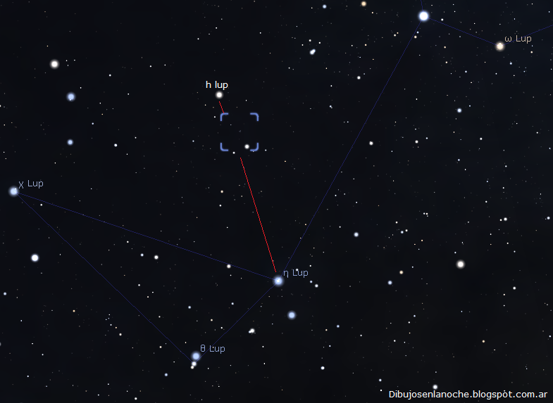

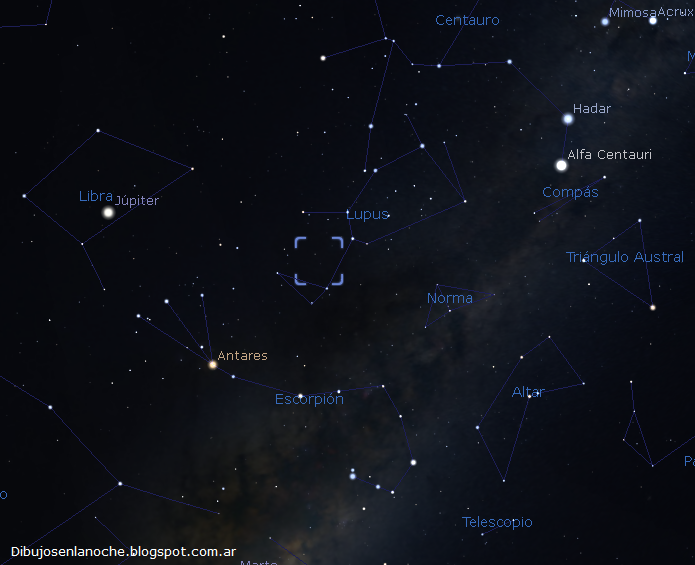

En la constelación Lupus, comencé por ubicar a simple vista el asterismo en forma de triángulo en extremo sur de la misma, conformado por las azuladas Theta, Eta y Ji Lup , magnitud promedio 4.
Una vez enfocada Eta Lup en el buscador, tracé una linea imaginaria entre la ya nombrada y h Lup (mag 5) .
Como se aprecia en la captura de stellarium, arriba, muy cerquita de h Lup aparece el globular en cuestión, visible con el buscador como una mancha apenas despegada del fondo.

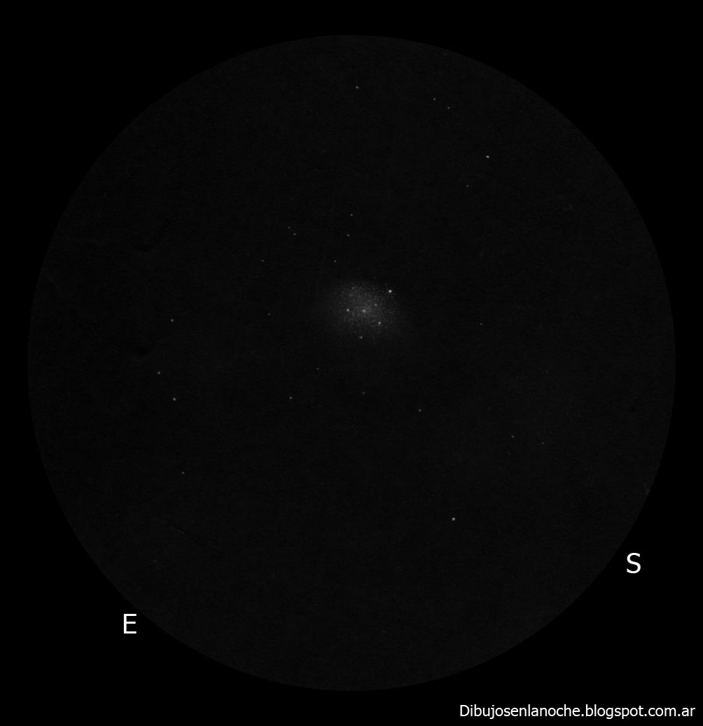

Usando bajos aumentos , 48 y 66 x , se observa una mancha lechosa de coloración grisácea, de forma irregular, con una notoria estrella magnitud 9 en su extremo noreste.
Probando un poco mas de acercamiento con el UWA6mm (200x) es donde mejor pude observar alguna característica de este globular (superando los 200x literalmente se "apaga" ).
Apariencia granulada , cuando por momentos se estabilizaba el seeing, mas concentrada en los extremos sur y oeste, y varias estrellas puntuales de color blanquecinas, de décima magnitud, fueron los detalles que pude sacarle a este objeto.
