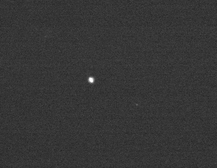

1) La galaxia del Sombrero (fue la primer astrofoto :x). Hice una exposición de 10 segundos seguidas de un dark de otros 10. Con reductor focal y Barlow.

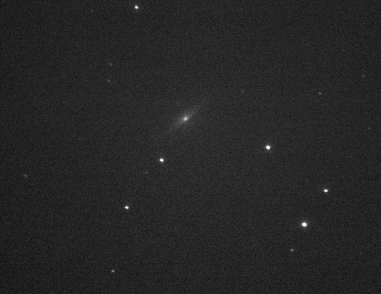

2) La galaxia de Spindle. Una exposición de 5 seg. y un dark de otros 5. Con reductor focal y Barlow.

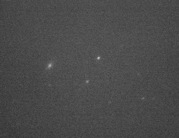

3) El Fantasma de Júpiter. Una exposición de 5 seg. y un dark de otros 5. Sin reductor focal, con Barlow y filtro de OIII. Respecto al filtro, me di cuenta que este filtro magnifica mucho más esta nebulosa con la cámara que con visual (i.e. al ver por el ocular no noto tanta diferencia entre usarlo y no).
