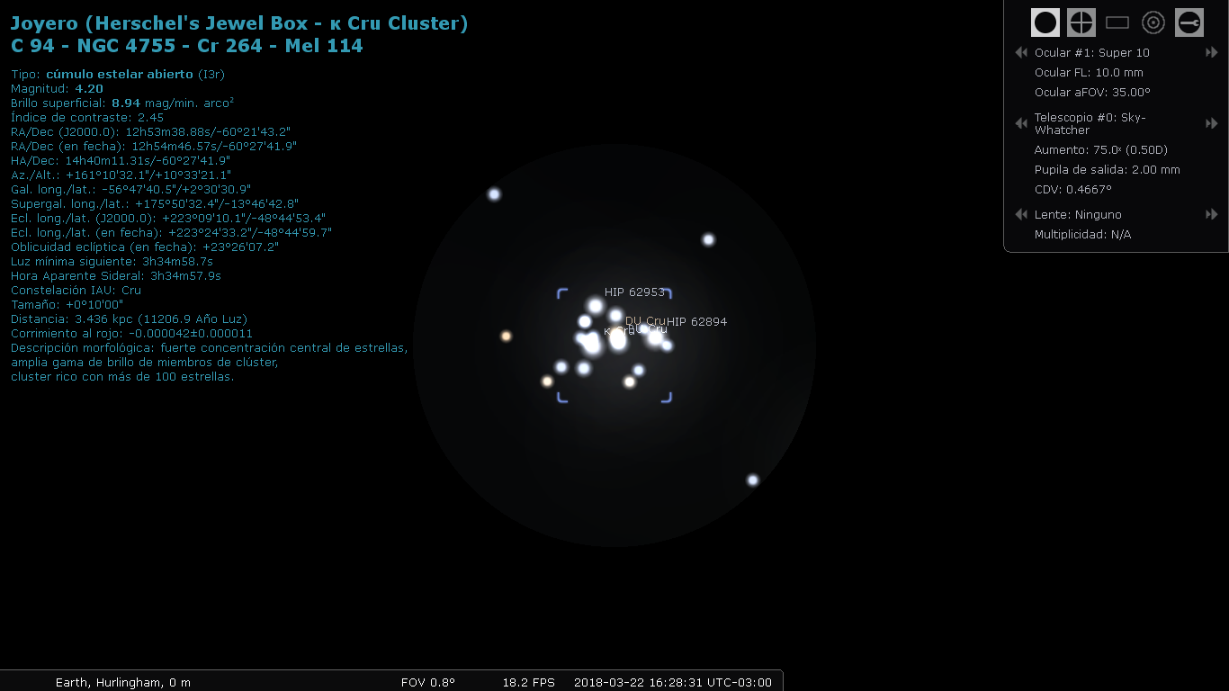

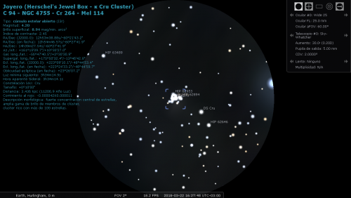

Publicado 22 de Marzo del 20187 a Autor hace 2 horas, Lucho2000 dijo: Stellarium tiene una opcion de captura de pantalla oprimiendo las teclas Ctrl + S, la imagen te lo suele guardar en la carpeta Imagenes en formato JPG. Podes pasarnos esa imagen asi vemos lo que decis, como dicen Una imagen vale mas que mil palabras... es cierto lo que decis. adjunto las imagenes del stellarium, verás que elegí el joyero y se ve todo borroso. al todos, les agradezco la gran cantidad de información útil que me han pasado. Saludos

Publicado 22 de Marzo del 20187 a hace 2 horas, GPeruzzo dijo: es cierto lo que decis. adjunto las imagenes del stellarium, verás que elegí el joyero y se ve todo borroso. al todos, les agradezco la gran cantidad de información útil que me han pasado. Saludos Bien, lo estuve simulando y creo que descubri tu problema. En la barra lateral, activa el tercer icono (Cielo y vista de opciones de visualizacion de la ventana), se te abrira una ventana y en su primer pestaña Cielo vas a la opciones de Cielo (parece redundante jejeje pero asi se llaman) y casi seguro que tenes activados las opciones Brillo de la Via Lactea y Brillo de la Luz Zodiacal, destilda ambos y luego cerra la ventana y proba de nuevo a ver si el cambio es lo que buscabas. Luis SkyWatcher 130/650 - Oculares: SP 25mm, BST 18mm, BST 12mm, BST 8mm, BST 5mm - Barlow: SW 2x acromático
Publicado 28 de Marzo del 20187 a On 3/22/2018 at 16:38, GPeruzzo dijo: es cierto lo que decis. adjunto las imagenes del stellarium, verás que elegí el joyero y se ve todo borroso. al todos, les agradezco la gran cantidad de información útil que me han pasado. Saludos Ademas de hacer lo que te comenta @Lucho2000, podes apretar F4, e intentar bajar el valor de las primeras dos opciones "Absolute Scale/Escala Absoluta" y "Relative Scale/Escala Relativa", yo para cuando intento comparar la vista del ocular con stellarium, las pongo entre 0.5 y 0.7 o aun menos, y se parece mucho mas a la vista real. Busca un objeto que sepas encontrar facil, y juga con esos valores hasta que estes conforme. Tambien si apretas F2, y vas a la solapa "Tools/Herramientas", tilda la tercer opcion que dice "Show nebula background button/Mostrar boton fondo de nebulosas". Y eso te va a agregar un boton en la barra de abajo (activa y desactiva la opcion muchas veces mientras miras la barra y vas a ver el boton). Con ese boton deshabilitas las fotos de los DSO, que a veces estan muy llenas de detalles y no te dejan ver bien ciertas patrones o estrellas. En esta imagen podes ver los resultados, la primera es stellarium con imagenes de dso habilitadas y las escalas en 1.00 por default, la segunda sin imagenes de dso habilitadas y con las escalas a valores mas bajos, la tercera una imagen real de la misma area del cielo: Como veras, la segunda es mucho mas facil de comparar con la imagen real. Editado 28 de Marzo del 20187 a por wok
