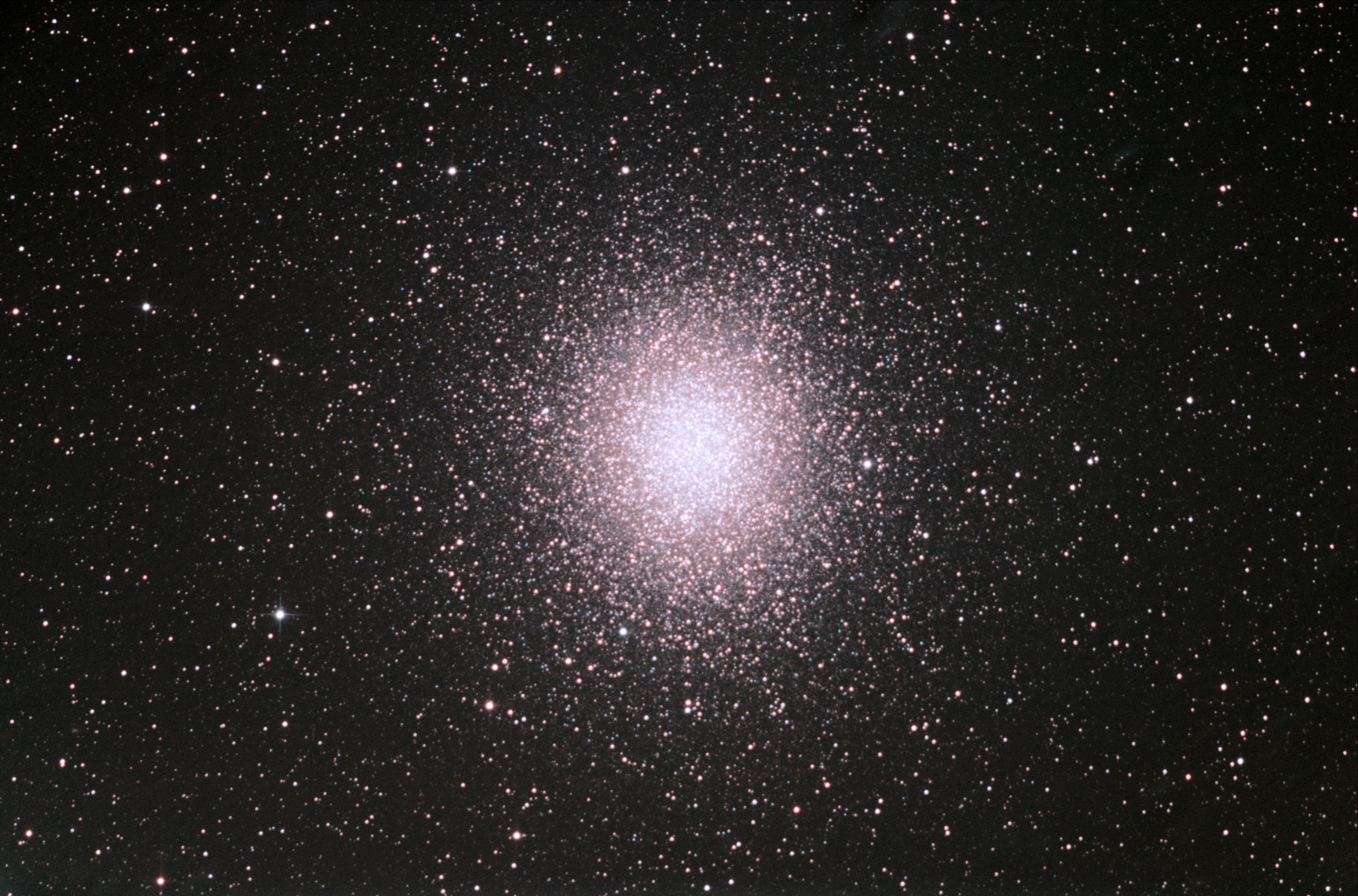

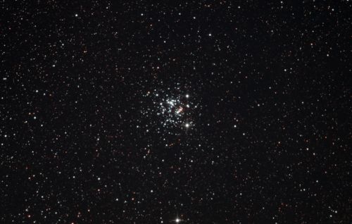

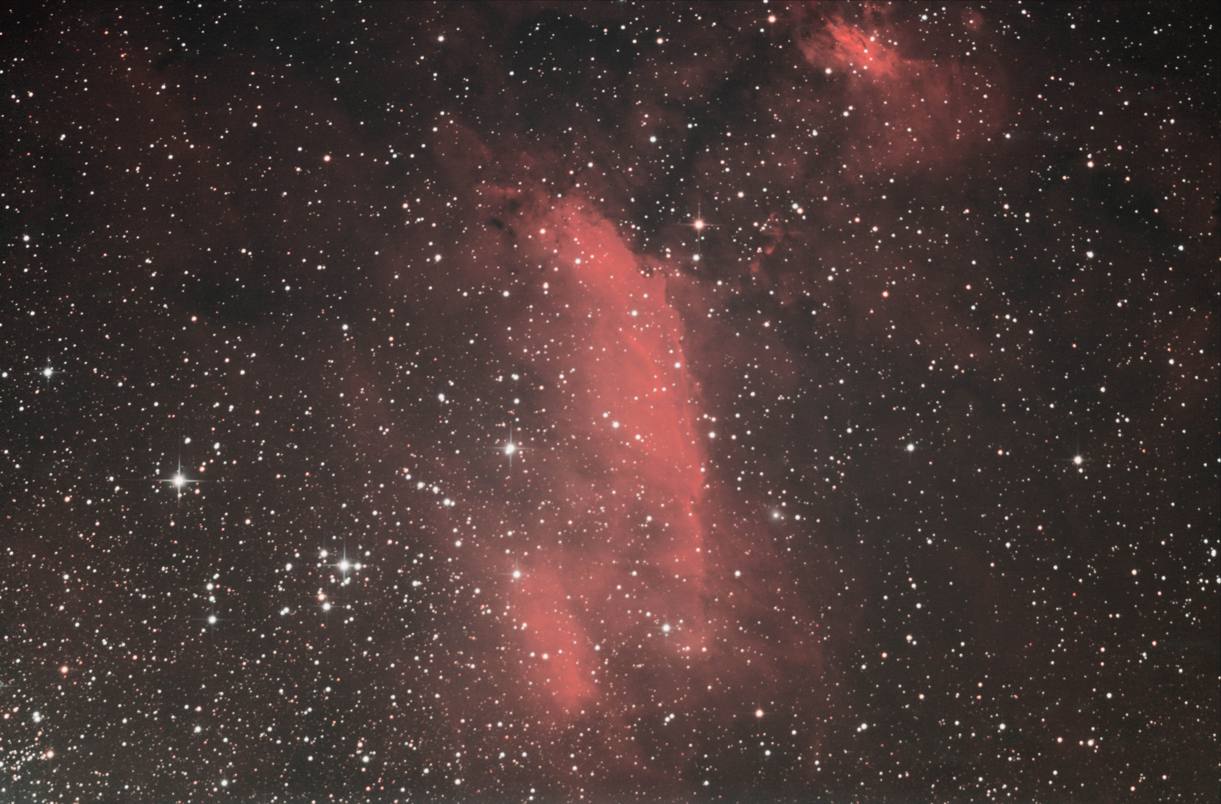

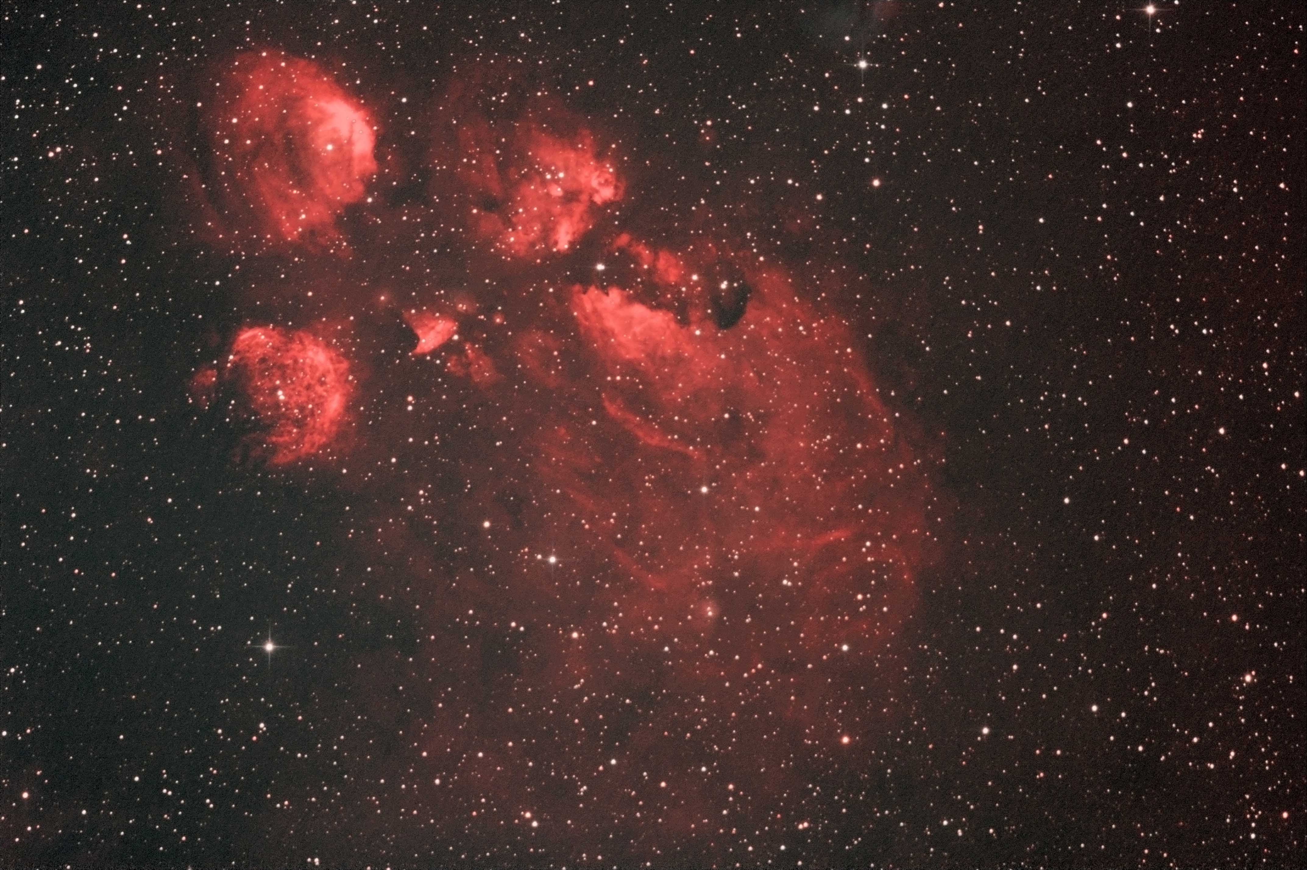

Buenas tardes gente, comparto cuatro imágenes que hice en estas últimas noches en las el clima se portó bien y las condiciones se mantuvieron durante toda la noche. Aunque el resultado no es óptimo y no estoy del todo conforme, creo que es lo mejor puedo hacer ya que el cielo empeoró desde que pusieron leds en la ciudad donde vivo y mis conocimientos sobre procesado no ayudan demasiado para atenuar los efectos de la luminaria pública.
Las cuatro imágenes corresponden a noches diferentes. NGC 4755 (Joyero), IC 4628 (Nebulosa de la Gamba), NGC 5139 (Omega Centauri),  NGC 6334 (Nebulosa Pata de gato). Como siempre, espero criticas y sugerencias. Saludos.
Me buenas, che, sobre todo Omega y la pata de gato!!

Las cuatro están buenas.  ¿Podés dar los datos completos de las tomas?

Hola fhere.A mi me gustan todas pero me quedo con Omega.No tengo conocimiento profundo de procesado;pero lo que sí noto,es un alargamiento de las estrellas en el lateral izquierdo,como un coma(en casi todas las capturas,(menos notorio en Omega)casi imperceptible en el lateral derecho de las cuatro.Seguro vendrán opiniones de los de los que dominan a fondo la astrofotografía,y darán su veredicto.Yo puedo opinar hasta aquí.Puede que tengas un problema de guiado,óptica,mala ubicación axial de algún componente,Etc.Muy bueno lo tuyo.Saludos,buenos cielos,y a cuidarse del frío en las noches de vigilia,César.
Hola @CODO gracias por comentar, ahora que lo decís, también noto lo del estiramiento de las estrellas, voy a revisar el tema de la posición del corrector, la cámara y revisar nuevamente la colimación. Muchas gracias otra vez y saludos!!

Gracias @cardrw! te comento que las tomas están hechas con un SW 250 f4.7 sobre neq6 cámara Canon 450D modificada, sin filtro IR, filtro Cls ccd Clip y con autoguiado . Son tomas de 90 segundos para ambos cúmulos y de 210 segundos para las nebulosas todas con sus tomas de calibración.

Todas muy buenas, pero la Pata de gato me gustó muchísimo. Levantaste mucha información y detalles de la estructura, sobre todo teniendo en cuenta que está hecha con réflex y desde la ciudad. Para sacarse el sombrero.

Muy buena producción, a mi me gusta el joyero, objeto simple con estrellas coloridas que acompañan muy bien tanto en el cúmulo como en la periferia, además de que el fondo está bien tratado. Igualmente están muy lindas las demás.
Felicitaciones por el trabajo y más aún por el logro en las condiciones que comentas.
PD: A la pata de gato le veo el fondo como "veteado", no se si es por la calidad del jpg o mi monitor.
Hola @esteki, con respecto al fondo de la foto de la nebulosa pata de gato, voy a comparar el jpg que comparti con el jpg original para ver si hubo un deterioro  de la imagen, ya que tuve que reducir la calidad de imagen para poder compartirla. Gracias!!
