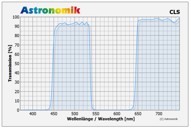

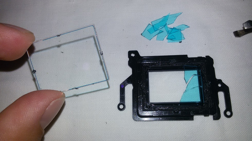

Hola Dragontwi, la cuestión es asi; el filtro Astronomik antipolucion viene en dos versiones, uno CLS y otro CLS CCD. Como he logrado conseguir la versión CLS cuyo espectro deja pasar los infrarrojos por encima de los 690 nm contraria a la otra versión que corta en esta longitud de onda necesitaba agregar al tren óptico de mi setup otro filtro que me corte esa parte del espectro de infrarrojos que no sirve para astrofotografía de espacio profundo y averiguando en la web las canon traen dos filtro internos frente a sensor, uno IR (verde en la foto) y otro IR/UV (transparente), pues este ultimo cumple con la función necesaria de cortar los IR que me deja pasar la versión CLS por encima de los 690 nm y es por eso que solo quite el filtro IR Canon y deje el otro ;)
