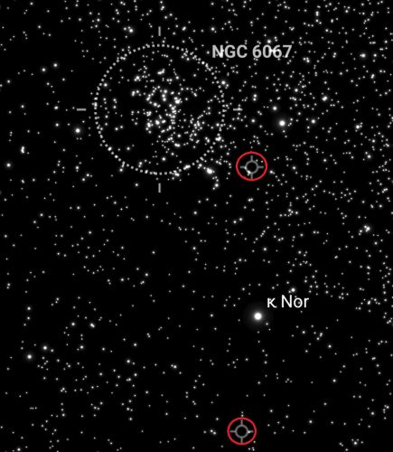

Con respecto a la consulta del título, comentó que al procesar la imagen y viendo el campo completo, en la parte superior izquierda de la imagen se ve algo, no se que puede ser, pienso que puede ser una nebulosa planetaria, pero no encuentro nada en internet. También pensé que podía ser un reflejo pero revise los lights y está claramente visible en ellos y se mantiene en la misma posición acompañando el leve desplazamiento que hay entre los lights. Seria bueno si alguien puede darme información o decirme que es. Gracias y saludos!!!

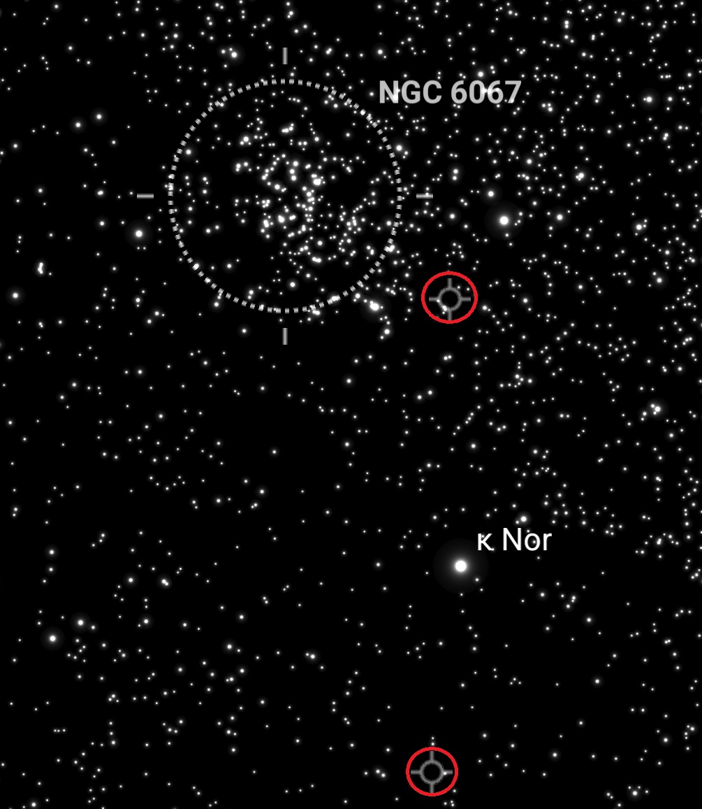

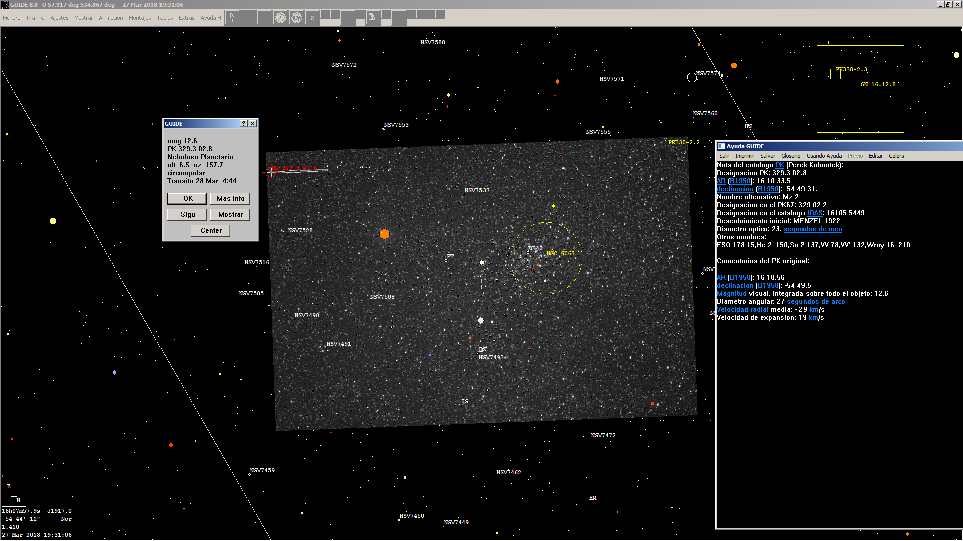

Parece ser una nebulosa planetaria, más precisamente, Henize 2-149 (PK 329-02.1 / ESO 178-14). Tiene una magnitud aparente de +15.1 y un tamaño de 0.1 arcmin. También, pululando cerca del centro hay un pequeño punto rojizo: Wray 17-75 (PK 329-02.3, magnitud +16.7 y tamaño aparente 0.4 arcmin). Muy buenas capturas! Saludos!
hace 6 minutos, Leoyasu dijo:
Parece ser una nebulosa planetaria, más precisamente, Henize 2-149 (PK 329-02.1 / ESO 178-14). Tiene una magnitud aparente de +15.1 y un tamaño de 0.1 arcmin. Muy buena captura! Tambien, pululando cerca del centro hay un pequeño punto rojizo: Wray 17-75 (PK 329-02.3, magnitud +16.7 y tamaño aparente 0.4 arcmin). Muy buenas capturas! Saludos!
Muchas Gracias@Leoyasu !! algo tenia que ser ya que se mantenía en un mismo lugar aunque los lights se movieron un poco. Que software usaste para la identificación?
Por nada! Genial que hayan salido esos objetos tan raros. Para búsquedas uso el Sky Safari 5 Pro, no hay con que darle!

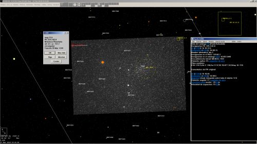

Hola fhere
Te paso la data que yo tengo de ese objeto:
Hola @criswille, parece ser esa planetaria! Si, está en ese lugar justamente! me inclino mas por esta opción viendo la ubicación!! Muchas gracias!

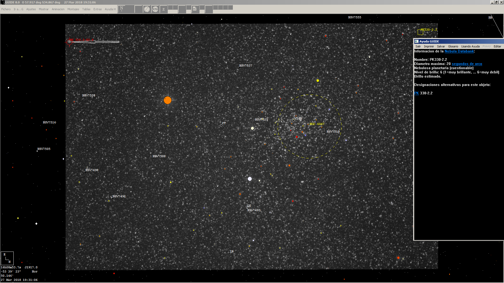

Algo mas sobre el otro objetito arriba a la derecha, siempre sobre tu fotografía:
hace 10 minutos, criswille dijo:
Mucha gracias otra vez!! ese objeto es bastante más débil, apenas distinguible. Muy bueno tu aporte!!!
