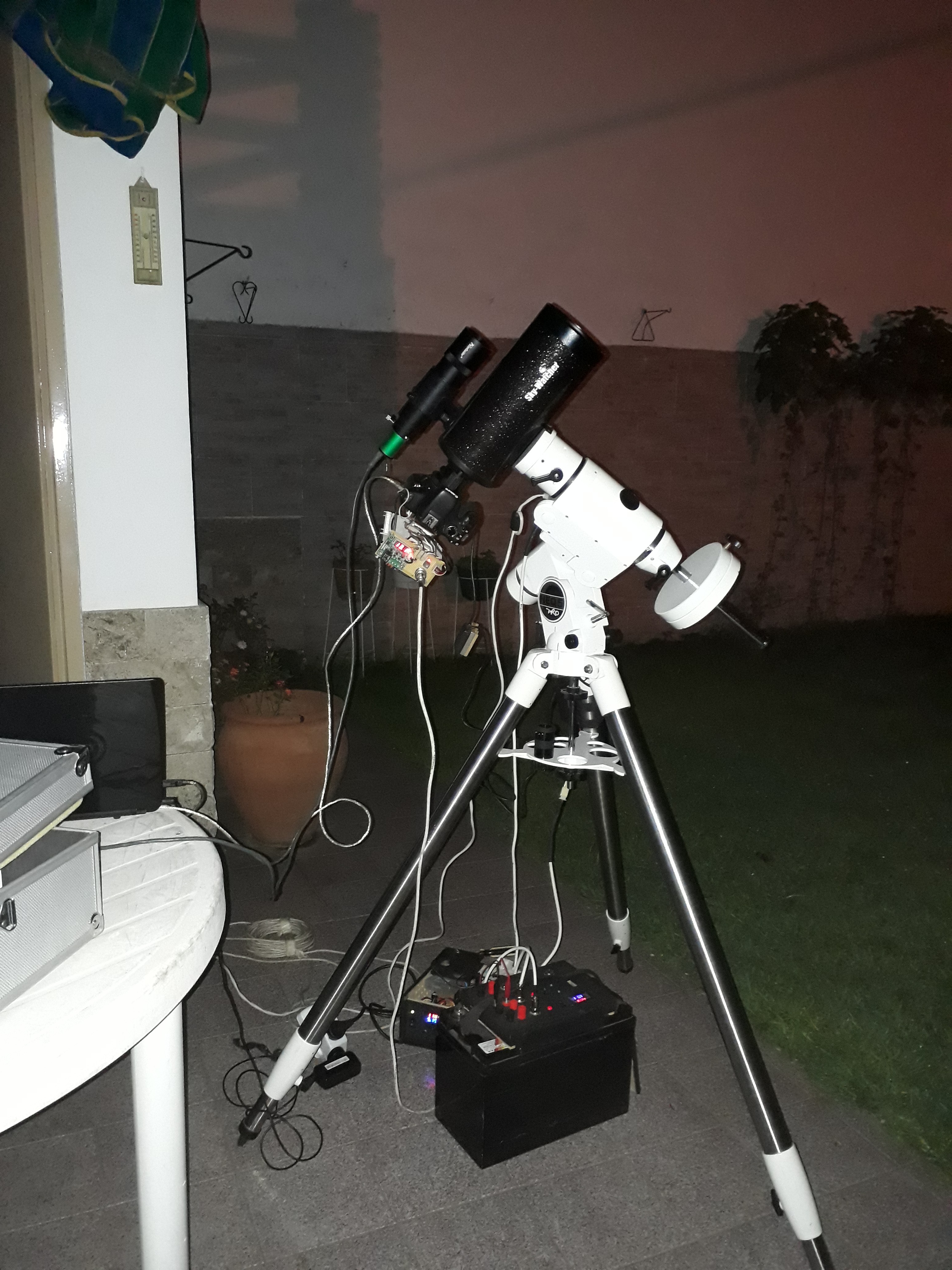

Publicado 29 de Marzo del 20187 a Muy linda la foto y buena referencia para los que no sabemos qué puede llegar a ser capaz de levantar el amigo Mak 102. Te quería consultar en qué lo montaste o cómo hiciste el seguimiento. Saludos!

Publicado 29 de Marzo del 20187 a @silvio bilos Increible esa foto, me das mucha esperanza. Yo tengo un MAK 150 pero todavía no me anime a salir de planetaria por miedo a frustrarme. ¿Que montura y seguimiento hiciste para esa foto? ¡Saludos!

Publicado 29 de Marzo del 20187 a Autor hace 3 horas, rsgabrielm dijo: Muy linda la foto y buena referencia para los que no sabemos qué puede llegar a ser capaz de levantar el amigo Mak 102. Te quería consultar en qué lo montaste o cómo hiciste el seguimiento. Saludos! Muchas gracias!!!!!! Yo tengo una montura heq5 pero dado el bajo peso del conjunto se puede hacer hasta con un una eq3. Utilicé autoguiado con qhy5 pero podría hacerse tb sin guiado en tomas de menor exposición con una buena puesta en estación
Publicado 29 de Marzo del 20187 a Autor hace 3 horas, rsgabrielm dijo: Muy linda la foto y buena referencia para los que no sabemos qué puede llegar a ser capaz de levantar el amigo Mak 102. Te quería consultar en qué lo montaste o cómo hiciste el seguimiento. Saludos! Tengo una heq5 pero se puede hacer con montura inferior . El guiado con una qh5ll

Publicado 30 de Marzo del 20187 a Autor hace 5 horas, ziggurat dijo: @silvio bilos Increible esa foto, me das mucha esperanza. Yo tengo un MAK 150 pero todavía no me anime a salir de planetaria por miedo a frustrarme. ¿Que montura y seguimiento hiciste para esa foto? ¡Saludos! Anímate!!!!! Vas a tener mejores resultados con mayor apertura ! La montura que usé una heq5
