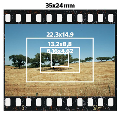

el sensor puede ser mas chico o mas grande pero la imagen es la misma (en el sensor mas chico se pierde parte de la imagen)
Aca Crisswille lo explico muy bien, no te confundas... puede parecer un aumento...pero en realidad es un "factor de recorte" como su nombre lo indica, la imagen se corta porque el sensor no es suficientemente grande.
Como tambien se muestra en la imagen que subio criss podes sacar una imagen full frame y recortarla con photoshop con un factor de recorte de 1.6 y seria igual.
De la misma forma podes hacer fotos en mosaico con una camara con factor de recorte 1.6 y crear un full frame en photoshop
(Las imagenes seria iguales siempre que sea el mismo tipo de sensor con los mismos parametros de tamaños de pixel... en conclusion que la unica diferencia sea el tamaño del sensor)

El tema del factor de recorte es como explicó el compañero @criswille, pero se entiende mejor con la siguiente imagen:
La imagen que proyecta el objetivo sobre el sensor de la cámara, es circular no cuadrada. Por un lado, el sensor de cuadro completo se inscribe en los límites del círculo de la imagen, de ahí su nombre, mientras que por otro lado, el sensor de recorte es más "interior" debido a su menor tamaño.
Qué consecuencias tiene esto?
  • A igual focal, imágenes resultantes diferentes debido a la sección de imagen proyectada sobre el sensor. La foto obtenida con la cámara de recorte será equivalente a haber disparado la fullframe con un objetivo de focal 1,6 veces mayor (en el caso de Canon, no todos los sensores de recorte tienen la misma relación, si no recuerdo mal en nikon es 1,5).  Esto implicaría que disparando a foco primario, una cámara de recorte estaría obteniendo imágenes como si se le colocara una barlow de 1,6 al telescopio, en comparación con un compañero que disparase el mismo equipo con una fullframe.
  • La parte "dulce" de los objetivos es la parte central. Así pues, si disparamos con una cámara que no sea full frame, el resultado tendrá menos aberraciones puesto que la mayoría de problemas de las lentes se presentan en sus partes más externas, por eso se producen en los bordes y esquinas de las imágenes obtenidas, de ahí que algún compañero hablase del viñeteo, problema mucho más presente en ff que en crop.
