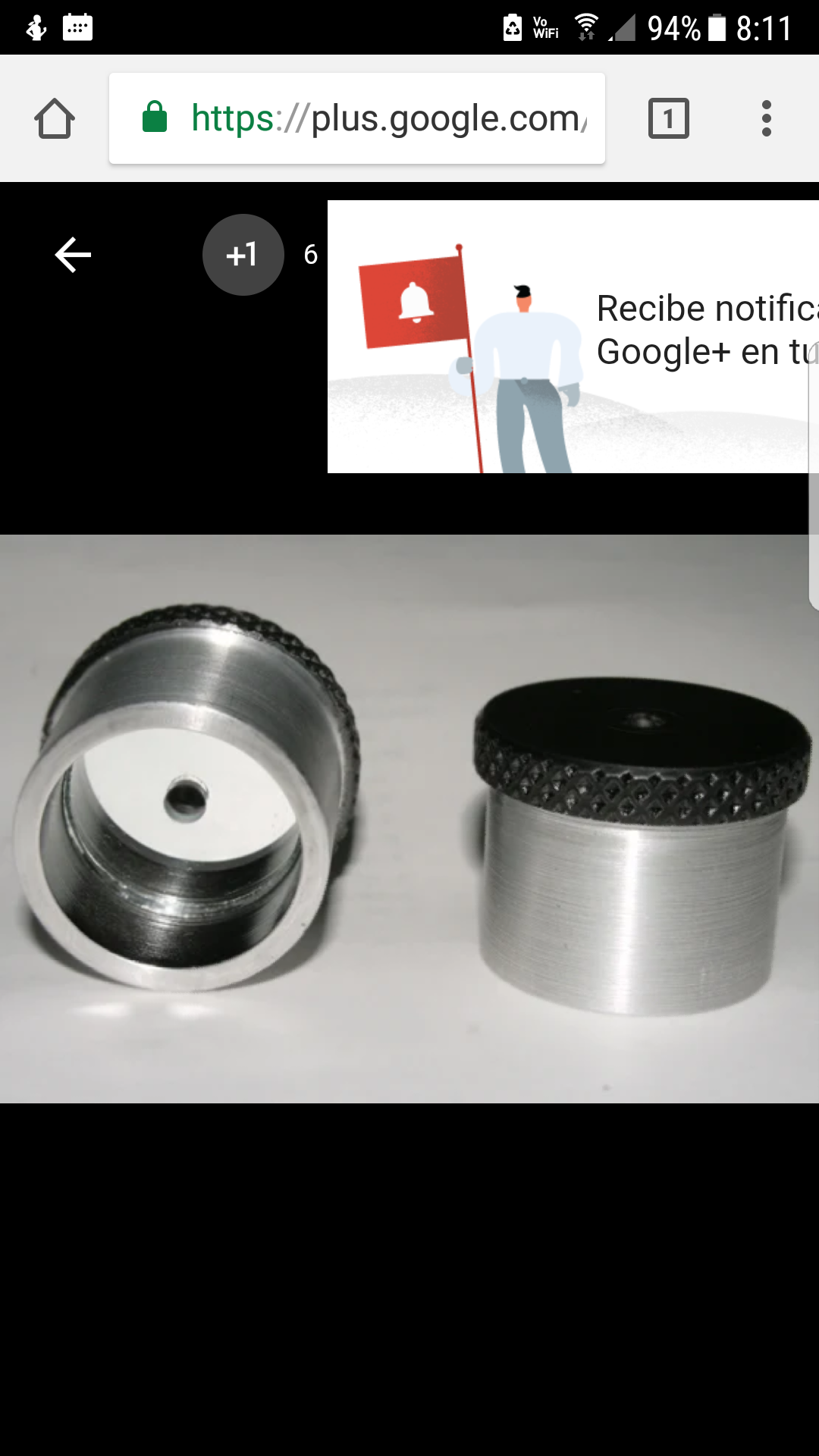

Todo esto lo hice con ayuda de un colimador cheshire que me fabrique tomando la idea de Omar una tapa perforada que en su interior lleva un espejo,
bueno no me quedo con la calidad de los de el pero funciona:D. Ahora le toca al primario, centro la doña en el centro del cheshire y listo. Paso unas imágenes tomadas por el colimador.

La tapa con el espejo adentro se llama autocolimador, y es distinto de un cheshire. Por lo que leí, cuando está descolimado se ven varias imágenes superpuestas y defasadas, y cuando está bien colimado, se vé una sola imagen. No sé si lleva un espejo común. No sé que tan posible sea fabricarse uno en forma casera y que quede bien.
