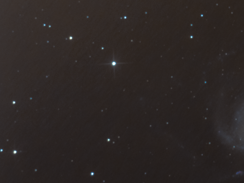

Publicado 17 de Abril del 20187 a Buenas, mi duda de hoy es sobre un extraño ruido en algunas fotos que saco despues del apilado, ¿De que se trata?¿Como solucionarlo?, a la hora de estirar el histograma me resulta muy problematico porque se hace muy notorio. Os adjunto foto usé 10 darks y 10 bias. Saludos! CARLOS RIVERO
Publicado 17 de Abril del 20187 a Hola. Ese efecto lo he solucionado haciendo dithering en cada toma. Saludos Javier Iaquinta
Publicado 17 de Abril del 20187 a Como dice Javier, el dithering se encarga de eliminar el ruido no aleatorio, patrones fijos como hot y cold pixels, y banding (como parece ser tu caso). http://dslr-astrophotography.com/dithering-optimal-results-dslr-astrophotography/ Deberías probar con esa técnica. Saludos
Publicado 17 de Abril del 20187 a Exacto, con dithering lo solucionas, ese es un ruido generado por interferencia constructiva al apilar casi sin movimiento entre tomas, de ahí a meter un movimiento aleatorio entre las mismas. Editado 17 de Abril del 20187 a por juanfilas
Publicado 18 de Abril del 20187 a Si tenés Photoshop probá utilizando el filtro "Estabilizador de imagen". Hay chance de eliminarlo.

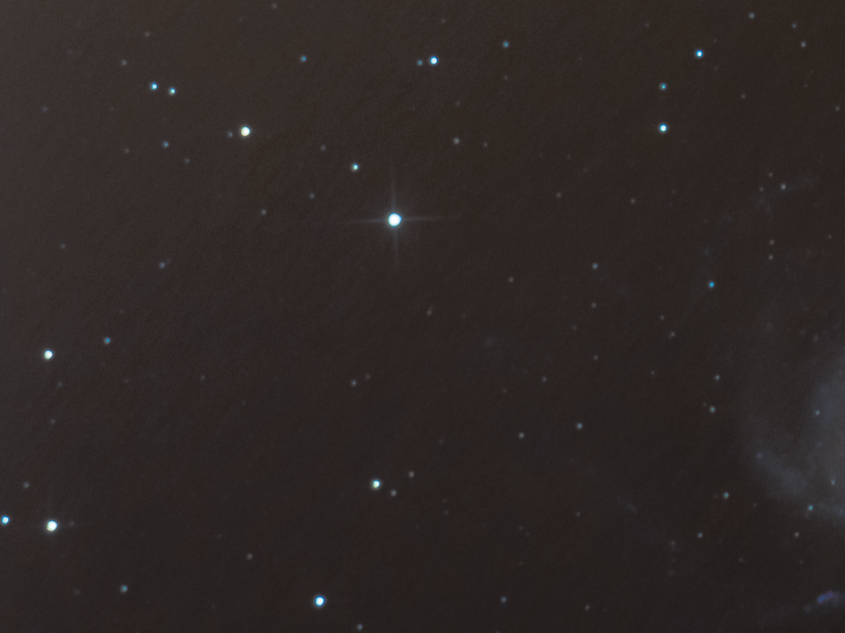

Publicado 18 de Abril del 20187 a Autor Muchas gracias, busque lo del banding y si, tiene pinta de ser eso, y me he dado cuenta que dependiendo del estirado tiene una forma o otra, logre disimularlo ajustando las curvas tendré que ponerme más al dia con lo de los dithering. CARLOS RIVERO
