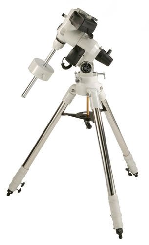

Conocen las diferencias entre las monturas LXD55 y LXD75 de Meade?
O algun link adonde verlas? Que opinion les merecen?
Gracias
Hola Carlos, la LXD-75 no es mas que el modelo nuevo de la LXD-55...
Gracias Ricardo. Pero tiene alguna mejora?
Hola Carlos:
Hay un link que es el foro de los usuarios de los telscopios con monturas LXD 55 . http://www.lxd55.com y en el link - http://lxd75.com/LXD55vsLXD75.asp - vas a ver las diferencias que hay entre una y otra.
En realidad no hay mucha diferencia mas que de tripode, color, y un sistema de engranajes y sellos que son de teflon en la LXD55, pero si te va el ingles, en la pagina que te mando hay una muy buena comparativa.
En lo que respecta a motores y soft de control es el mismo, Si el ingles no te va, avisame que te hago un pequeño resumen de las diferencias mas notorias.
Un abrazo

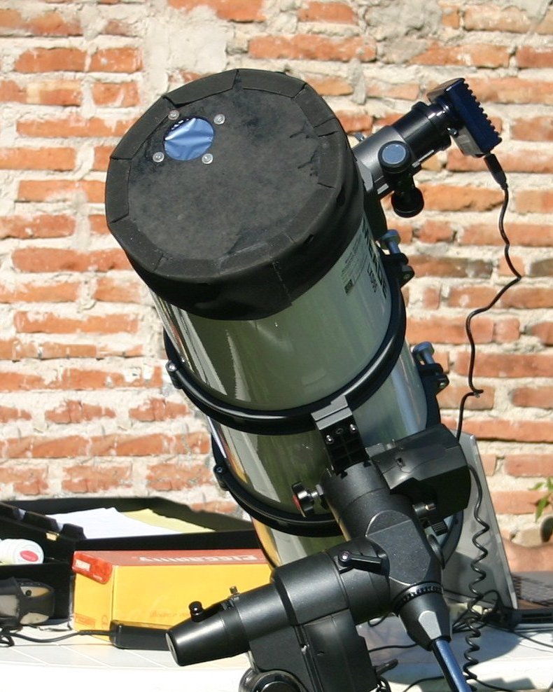

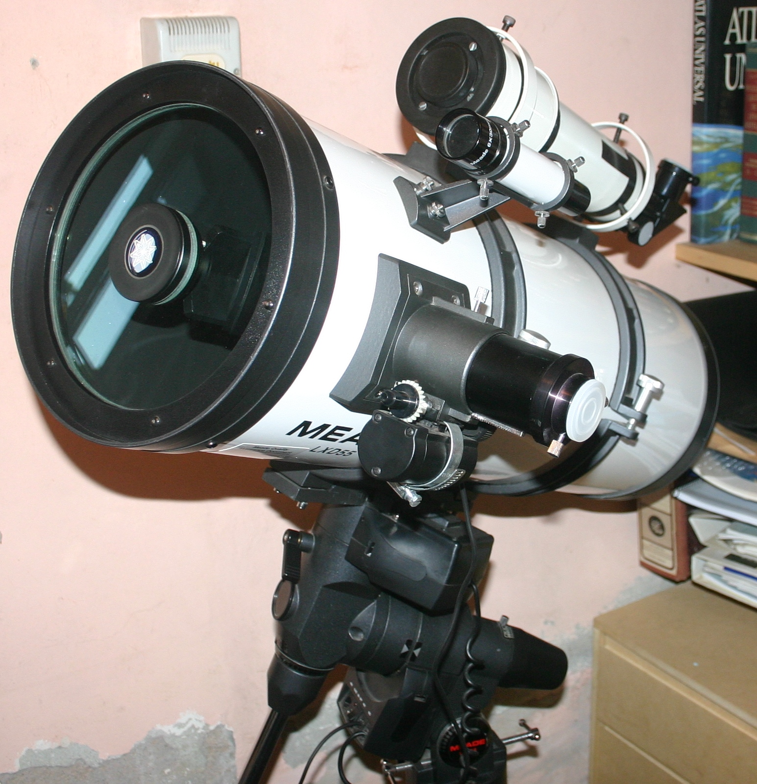

Vos tenes una de estas monturas?
Sepe, la LXD55
LXD75.jpg.d14d9f25b138ba6b7aea5dc06fb77e
5776b419bff54_MEADESN8CROP.JPG.ec370247d
5776b419c3fe3_HaciendoSolarCropeada.jpg.

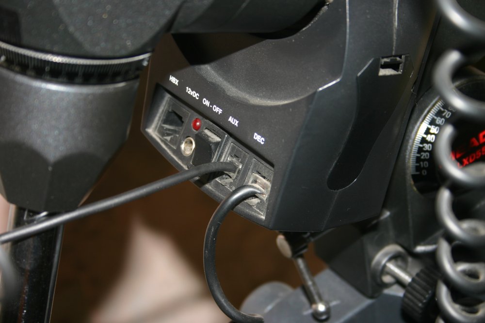

Hola de nuevo, Jorge. Viendo esas fotos de la montura LXD55 noto que tienes algo conectado al puerto Aux. ¿Es el motor de enfoque? ¿Soporta cualquier modelo? Es que yo tengo el Accufocus de orion.
Hola Albedo, si es el motor de MEADE de autoenfoque, que esta conectado al auxiliar, pero el Accufocus no te sirve, para conectarlo directamente en la montura, y manejarlo desde la PC, el Accufocus, hay que comprarle un interface que Tech (Gaston) lo tiene creo y sabe que accesorio es.
UN abrazo
Albedo: me autocito por que encontre el accesorio que te hace falata para manejar el focuser electronico desde la compu, y esta aqui en la pagina de ORION - http://www.telescope.com/control/produc ... t_id=52082.
