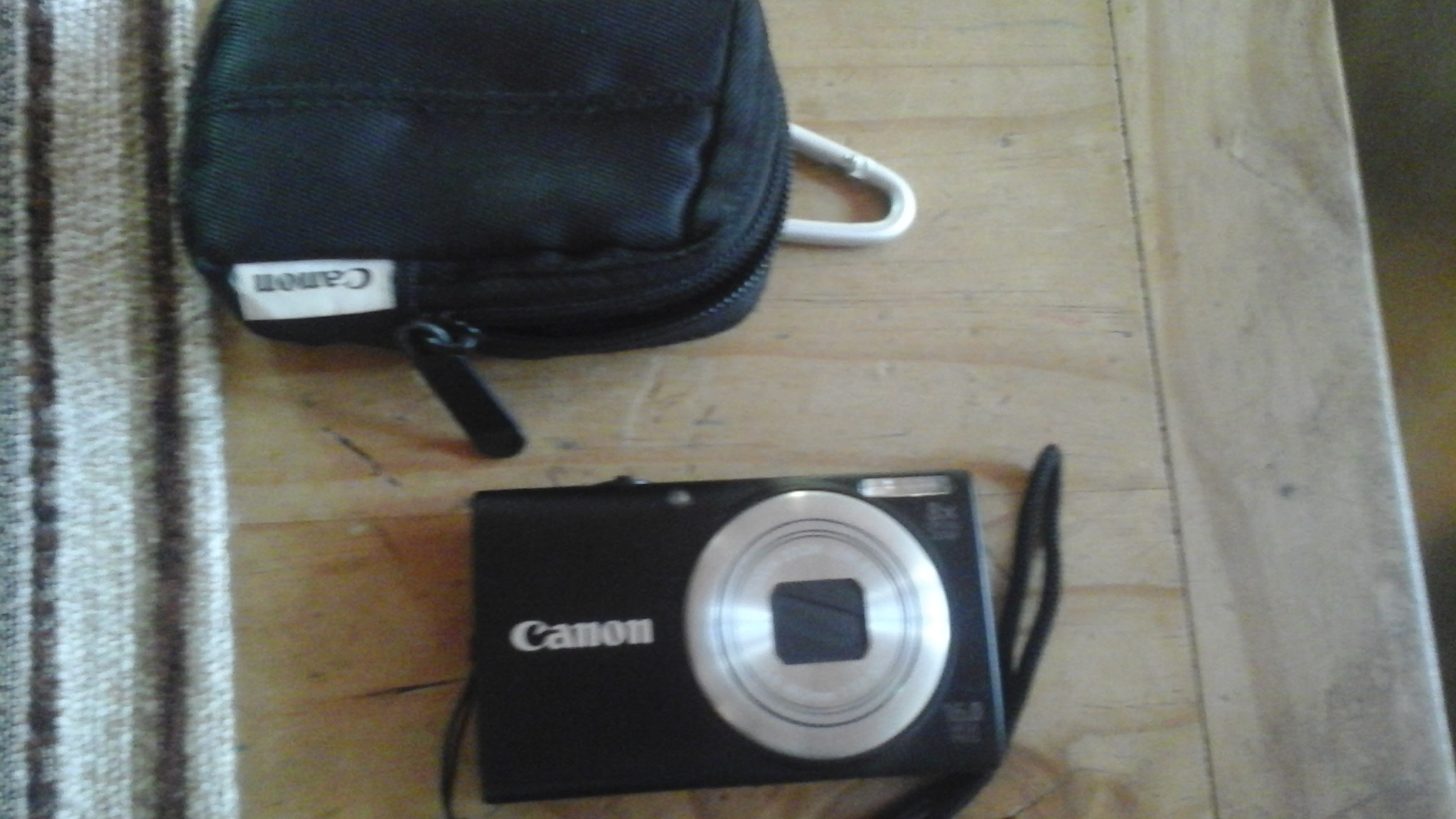

Publicado 21 de Abril del 20187 a Hola dando inicio a este foro de astrografia estaba abriendo un cajon y encontre esta camara cannon si bien no se el modelo perdonen y les queria preguntar a los expertos si esta camara me sirve para astrografia.
Publicado 21 de Abril del 20187 a hace 11 minutos, Universe dijo: Hola dando inicio a este foro de astrografia estaba abriendo un cajon y encontre esta camara cannon si bien no se el modelo perdonen y les queria preguntar a los expertos si esta camara me sirve para astrografia. Tiene opciones de manual? A lo mejor para algo de planetaria (jupiter, saturno y la luna) por el metodo afocal, pero no para más, a lo mejor via lactea con tripode (si tiene enfoque y exposicion manual) CARLOS RIVERO
Publicado 21 de Abril del 20187 a Autor hace 8 minutos, CaRivero96 dijo: Tiene opciones de manual? A lo mejor para algo de planetaria (jupiter, saturno y la luna) por el metodo afocal, pero no para más, a lo mejor via lactea con tripode (si tiene enfoque y exposicion manual) Hola si tiene opciones de manual
Publicado 21 de Abril del 20187 a hace 9 minutos, Universe dijo: Hola si tiene opciones de manual Pues entonces podras hacer fotos de via lactea (dependiendo de cuanta exposicion te permita hacer), de todas manera, esas camaras compactas suelen traer mucho ruido y la resolucion suele ser muy baja, pero por probar. Ánimo ya nos contarás que tal rinde CARLOS RIVERO
Publicado 21 de Abril del 20187 a Hola, creo que es similar a la powershot sx210... la foto esta algo movida asi que no puedo ver bien los datos que tiene escritos al frente... pero si descubris que modelo de powershot es le podes instalar el CHDK.. que te deja controlar todos los parametros en manual y saca fotos en raw. En el foro hay gente que saca fotos de espacio profundo con camaras compactas modificadas con el CHDK (eso si tienen que ser montura eq motorizadas) pero a modo de ej te paso este blog de unos de los usuarios del foro que saca con un 114/900 y una compactahttp://astrofotos114-900.blogspot.com.ar

Publicado 21 de Abril del 20187 a Autor Hola averigue el numero del modelo y es Cannon powershot A2300 16.0 digital camera ×8 zoom. Saludos y gracias a todos.
Publicado 21 de Abril del 20187 a Hola. Acá como dijeron los compañeros, hay que leer, aprender y preguntar acerca de lo que uno no entiende. Este tipo de cámaras tiene un problema, no podés hacer foco manual, fundamental para Astrofotografía. Pero no te de animes, Si es la cámara que tenés, aprendé a sacarle el máximo jugo. Ya llegará el tiempo de la reflex y todo lo que sigue. Saludos, Daniel
