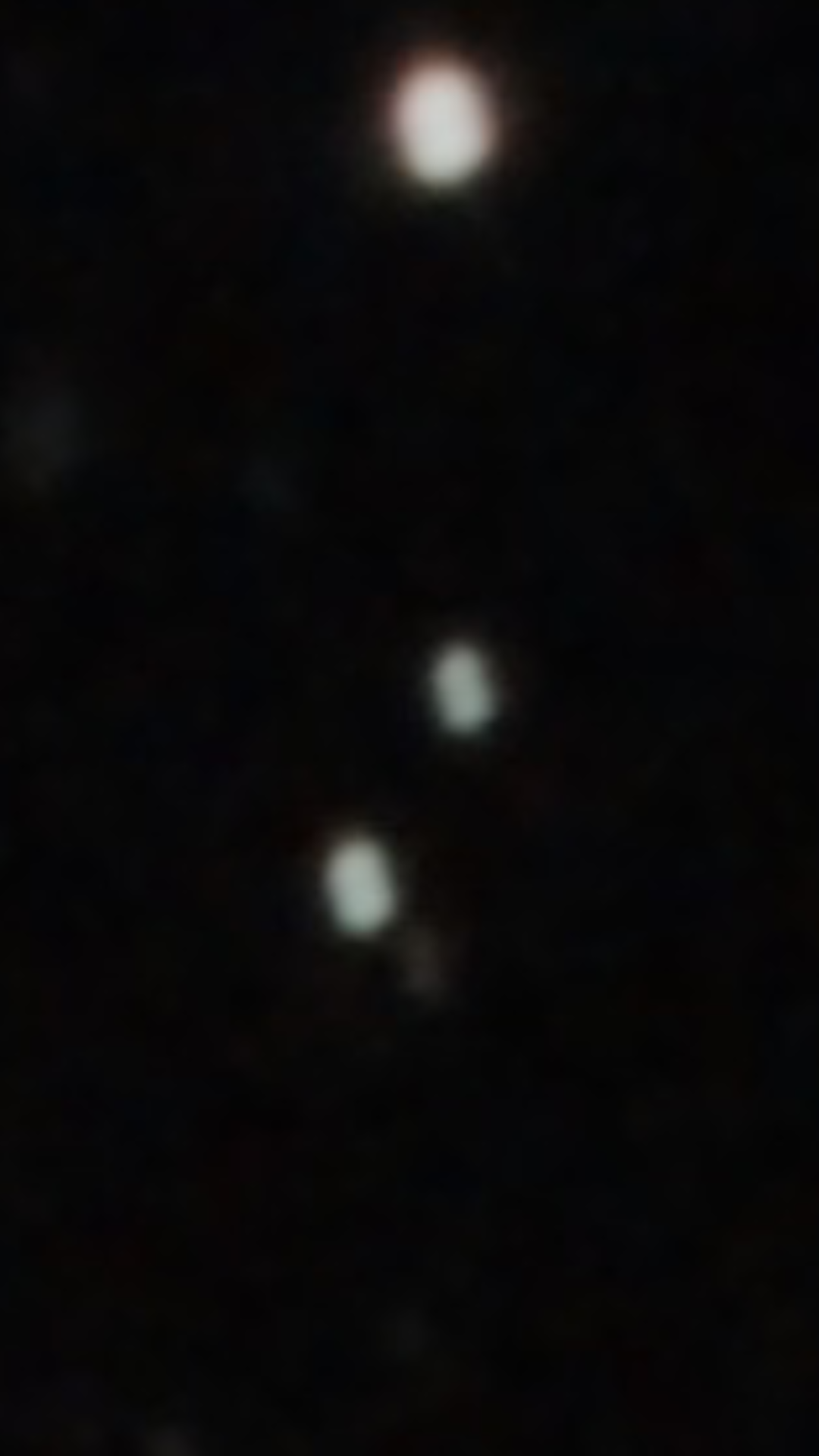

tuve bastantes problemas con la forma de las estrellas. Adjunto una imagen con el recorte de la parte central y cada una de las esquinas de un cuadro sin procesar bastante decente. El eje de DEC está orientado aproximadamente de arriba a abajo, y RA izquierda a derecha.
El tren óptico es: Sky Watcher Explorer 200, filtro IDAS LPS P2, aplanador de campo Baader MPCC Mark III,  separación para dar los 55 mm, cámara ZWO ASI 1600MC Cool a 0C. La colimación estaba bastante decente, en mi opinión.
El guiado fue razonable, estuvo alrededor de los 2" entre picos en RA. En DEC tenía una alineación polar no muy certera, lo que me originó una deriva. En algunos pasajes, para probar, deshabilité el guiado en DEC; las correcciones fueron menores pero la deriva constante.
Del recorte adjunto es evidente que el aplanador no está a la distancia correcta; y también que las estrellas están elongadas en dirección DEC, lo cual es consistente con lo que mencionaba antes. Pero lo que me intriga es que TODAS las estrellas, en las esquinas y el centro, aparecen como "partidas" digamos, con una división diagonal. Es como si todas fueran estrellas dobles, por así decirlo. Este defecto es el que no sé a qué asociar. Algunas cosas que se me ocurrieron, en orden de posibilidades:
1) Aplanador defectuoso
2) Reflejo espurio en la superficie del filtro/aplanador
3) Tilt en el enfocador
4) Algún otro defecto no obvio en el tren óptico
5) Error de guiado/deriva en DEC
6) Colimación
Les quería preguntar a lxs que tienen más experiencia, a qué les parece más que puede deberse esto? Desde ya muchas gracias. Saludos a todxs!

¿En todos los lights se ve este efecto que ponés acá? ¿o se ve en algunos no más?
Está claro que lo más notorio son esas estrellas partidas del centro. Lo demás podría ser tilt. Pero vamos por partes :mrgreen:
Hola Javier, gracias x pasar.
Sí, en todos aparece. Este light es uno de los más decentes digamos, donde las estrellas están más redondas y se aprecia mejor el efecto, pero en todas aparecen partidas.

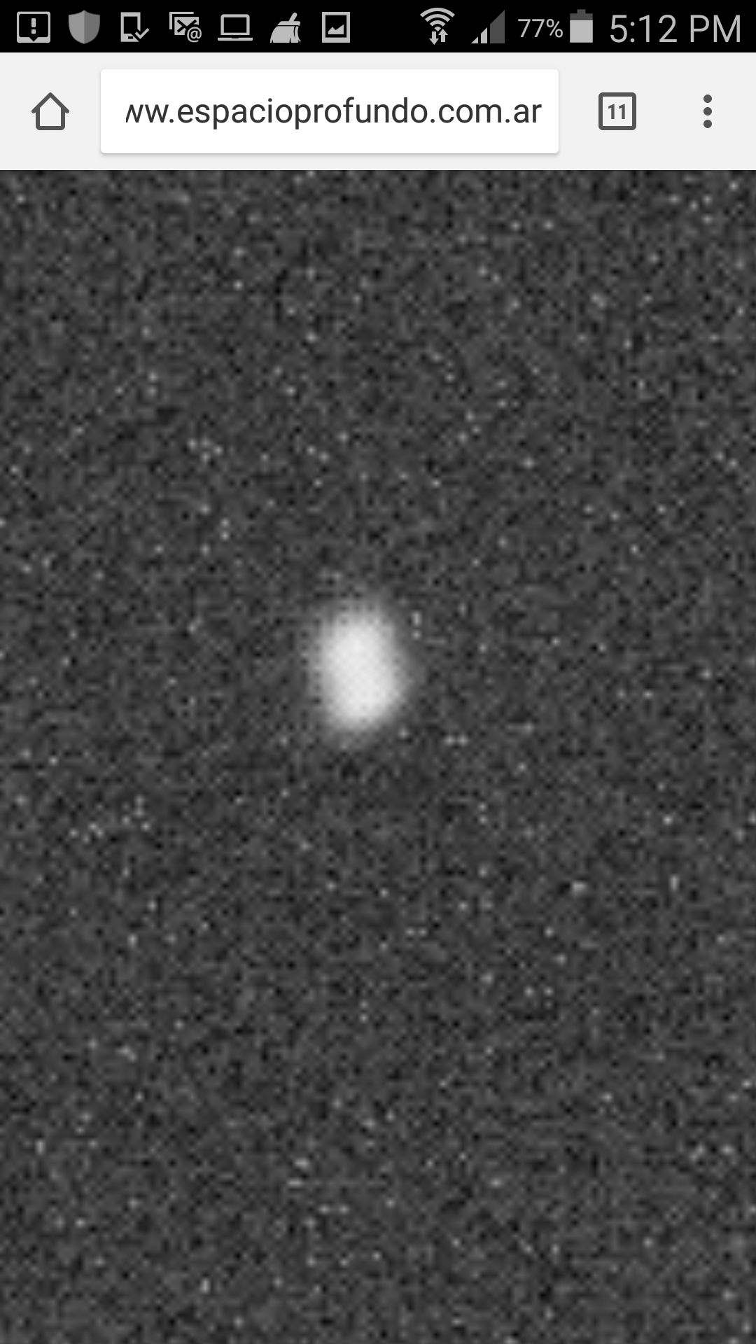

Buenas, en mi ultima sesion las estrellas me salieron igual, como si fueran dobles, en mi caso era porque la puesta en estacion era pésima. Y la primera vez que use el goto me salian con forma de x (como la foto de la ezquina superior derecha), posiblemente fue una mezcla entre mala puesta de estacion y el tripode no estaba paralelo al suelo (despues de ajustar el tripode no me salieron mas las formas de x). Saludos!
CARLOS RIVERO
Lo de estrella doble tambien se te puede dar porque ajustaste de mas el sinfin, la montura manda ordenes y en vez de corregir genera tensiòn por no poder moverse, de golpe una orden lo mueve de golpe y se desvia tanto que nunca mas puede volver a la posiciòn original.

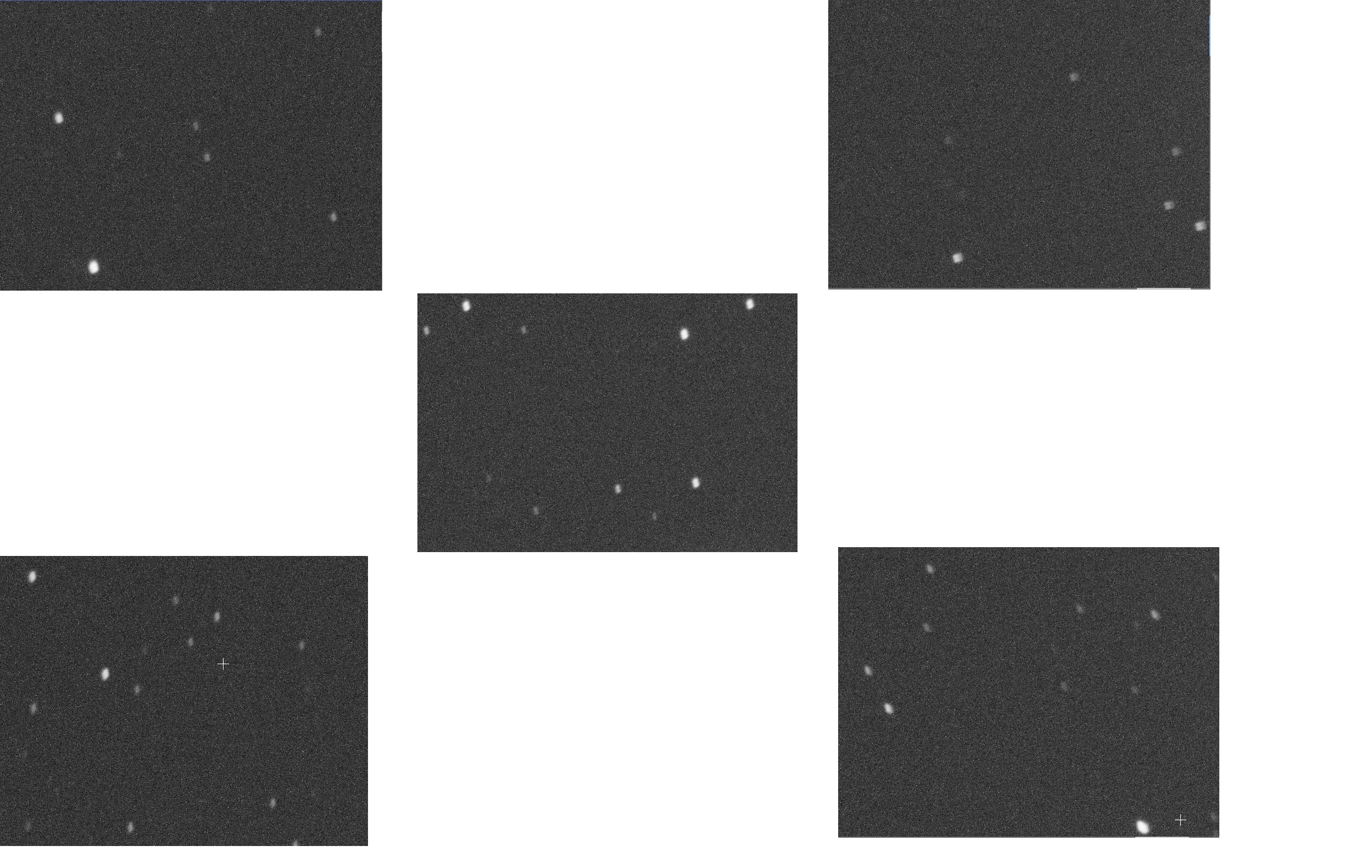

Para aislar el problema saca una foto con 5 q 10 seg de exposición con el ISO mas alto que puedas y fijate como vienen.
