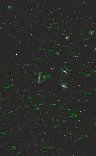

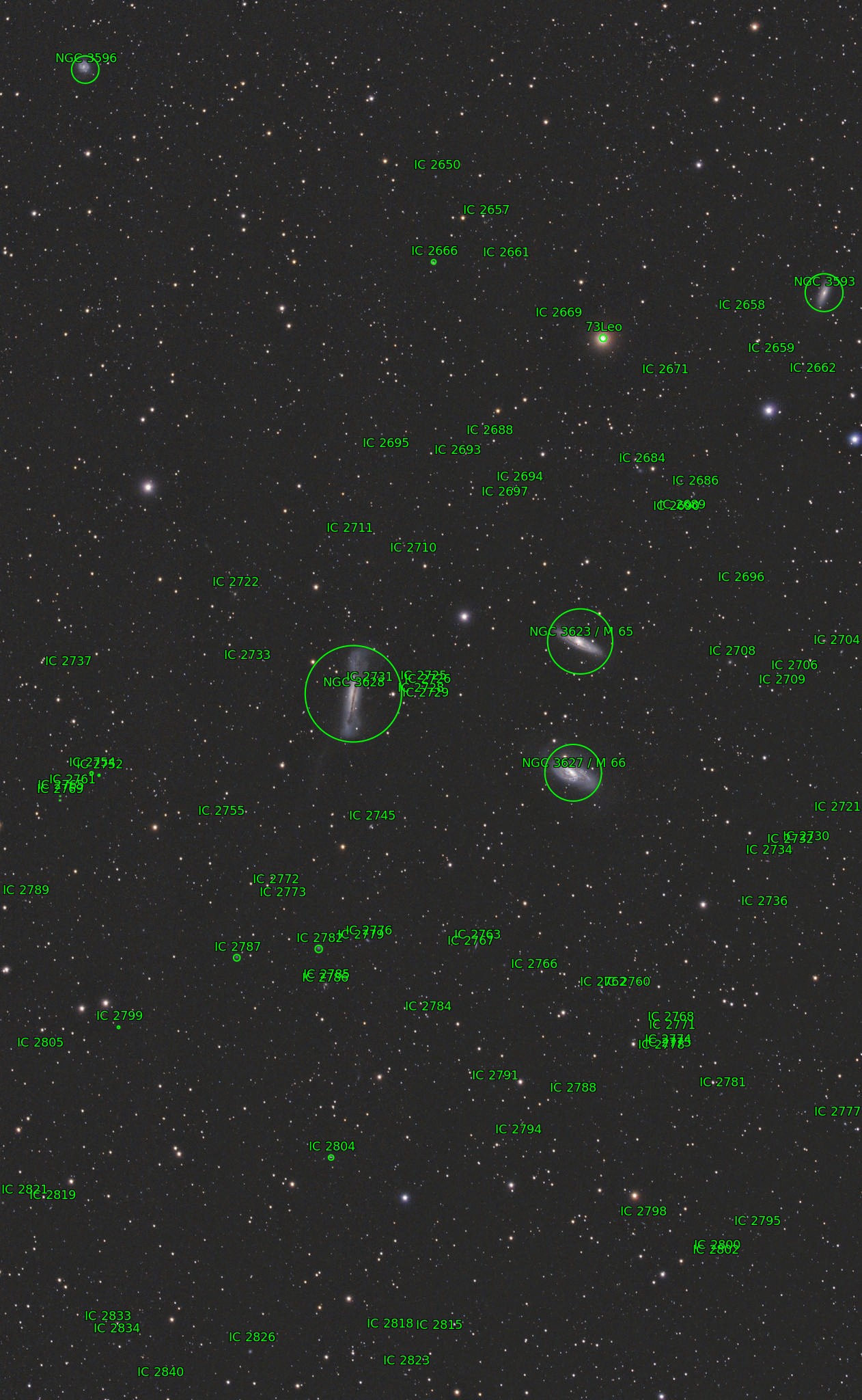

Con permiso, les dejo una versión anotada.
Uff que cantidad de galaxias gracias!! Con que programa lo hiciste?
Sí, un montón! Con una aplicación web: http://nova.astrometry.net/
