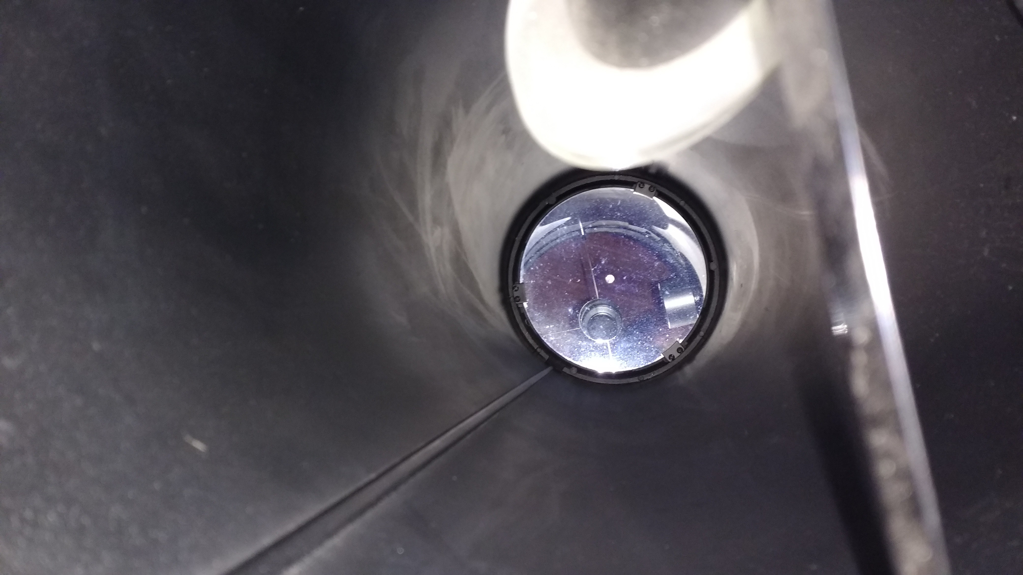

Les hago una consulta;  puede ser que un espejo primario parabololico de 200mm tenga un punto justo en el centro y que sea para favorecer la colimacion ?
desde ya muchas gracias!
Saludos , Carlos
Efectivamente, todos los espejos primarios deberían venir con el centro marcado, y es para poder colimarlo.
Fernando
Si Carlos, ayuda mucho para colimar y no afecta la visión del telescopio ya que esa zona la obstruye el espejo secundario.
