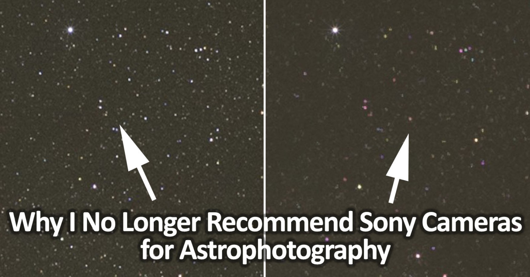

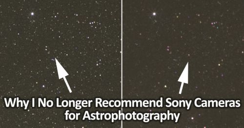

Agrego alguito para los que se entusiasman con Sony....
Hay que estudiar bien el tema antes de decidirse por una de estas.
https://petapixel.com/2017/05/04/star-eater-issue-no-longer-recommend-sony-cameras-astrophotography/

Es todo un tema lo del Star Eating. Nikon también lo tuvo en su momento. Igual es un problema de las Full Frames, con las aps-c no sucede. Justamente el jueves pasado salió un nuevo firmware para las a7x y a9 que debería corregirlo. Ya veremos (ojalá tuviera alguna de esas para probarlo jaja!!).

La verdad que no entiendo esa práctica de darte un RAW modificado, y menos que menos en cámaras con sensores de ruido tan bajo, donde la necesidad de reducción de ruido es menor. La idea del RAW es tener los datos que tomó el sensor, y modificarlos como uno quiera. Si van a andar pre-modificando el RAW antes de grabarlo a la tarjeta, como que le quita el propósito que tiene.
Por otro lado, creo que la ventaja en cuanto a ruido es innegable. Los sensores que usaron sony y nikon sin dudas tienen un nivel de ruido mucho menor que los que vienen en camaras Canon. Nunca entendí qué espera Canon para invertir en tecnología de sensores, aunque entiendo que vienen mejorando de a poco. Probablemente como las ventas siguen bien, no les parezca prioritario, pero hace muchos años ya que vienen considerablemente atrás.
Yo tengo una Canon T3i, con 3 lentes, por lo que no pienso cambiar de sistema ahora, pero si tuviera que decidir hoy en día, lo pensaría mucho, y leería muchas opiniones antes de decidirme, y por supuesto esquivaría los modelos "star eater".
