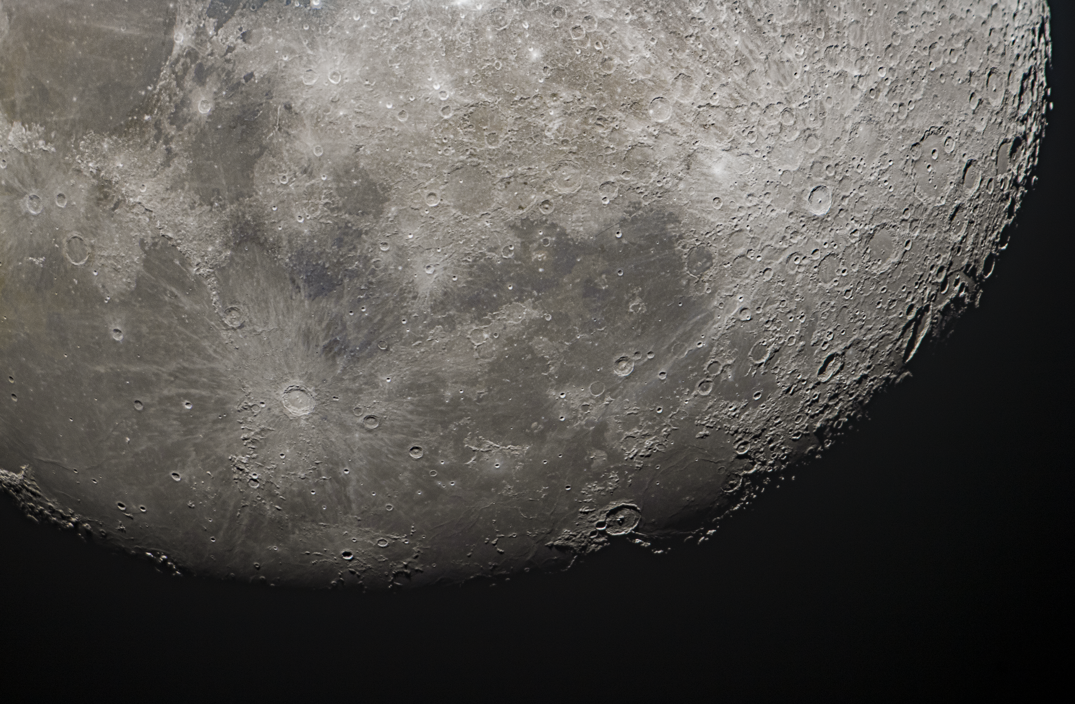

Un acercamiento a los cráteres Copérnico y Tycho en la noche del 25 de mayo.
7 de 10 imágenes apiladas en autostakkert3 (pasadas previamente de raw a tiff) y el resultado procesado en Photoshop
cada toma a iso 400 1/80
equipo:Canon T6i, barlow2x y skywatcher 200/1000 en una eq5 con goto
En mayor resolución: https://flic.kr/p/KuQKyU

Esta excelente! que cantidad de detalles! yo no estoy pudiendo apilar con autostakker 3, no me alinea bien y el resultado final tiene menos ruido que un light pero también menos detalle.

Gracias!
Tambien he tenido mis problemas con el autostakkert. Y el registax6 ni hablar, no se banca los 4000x6000 de los archivos. Por lo menos en mi compu
¿Probaron AutoStakkert/3 para 64 bits?

Es el que estoy usando hace un tiempo y va de 10 ?

A mí me pasa lo mismo....

Y probaste con el de 64 bits como dice danr19?
Igual, a esta imagen le pase unos filtros paso alto en Photoshop para acentuar los detalles.
Noto, en mi caso sl menos, que queda mejor que usando registax y sus wavelets.
