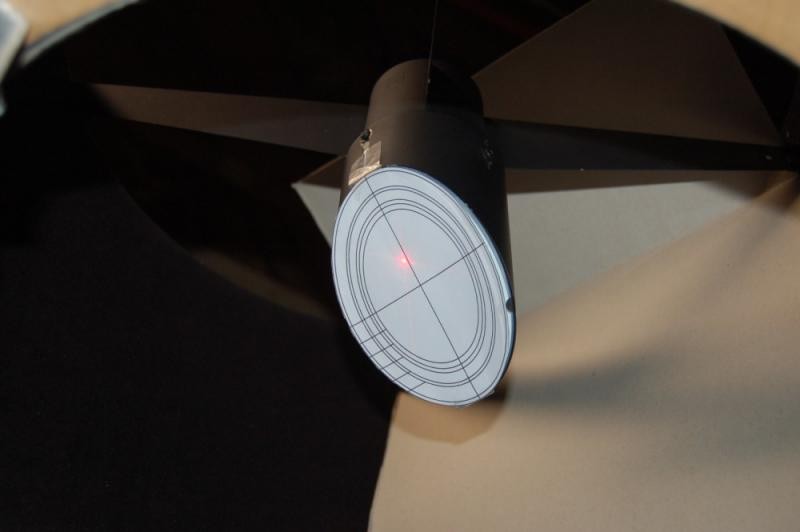

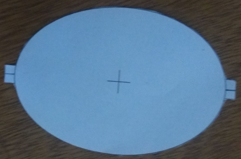

Hace un tiempo había visto como se podría poner una copia de papel del espejo secundario sobre éste mismo pero con el centro y bordes definidos. Algo asi como una versión más invasiva que la herramienta de colimación sugerida por Javier. De esta manera, podremos apreciar mejor la forma y centro del secundario para su posicionamiento. Claro está que habrá que tener cuidado a la hora de pegarlo sobre el espejo secundario de modo de no causar ningun daño.

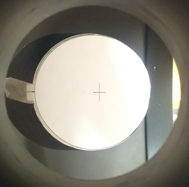

En mi caso, utilicé esta página web para realizar el óvalo. Te permite ingresar la medida deseada en pulgadas (1" = 25.4mm) y la opción de marcar el centro (de ésto hablaremos más adelante).  Para ingresar las medidas del secundario, se tendrá que medir el eje menor y eje mayor de nuestro espejo secundario. Luego se podrá descargar el dibujo en formado pdf. Por si las dudas, luego de la impresión revisar que la medida resultante sea correcta.
Así quedaría luego de recortado del papel nuestro testigo

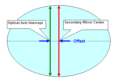

Si bien en la primera no me quedó 100% exacto, me sirvió para pulir detalles y ver aproximadamente como tenía colimado el espejo. Como consejos, medir lo mejor posible el secundario (ojo de no tocarlo!!!), tener bien limpio el papel, usar una cinta adhesiva no muy fuerte y no recortar muy sobre el borde mismo dado que está contemplado dentro de las medidas (al menos en esa página). A la hora de elegir que nos marque el centrado, no me percaté del bendito offset :lol:. El centro dependerá del telescopio de cada uno y su offset (en mi caso y creo que como en los SW es un built-in offset):

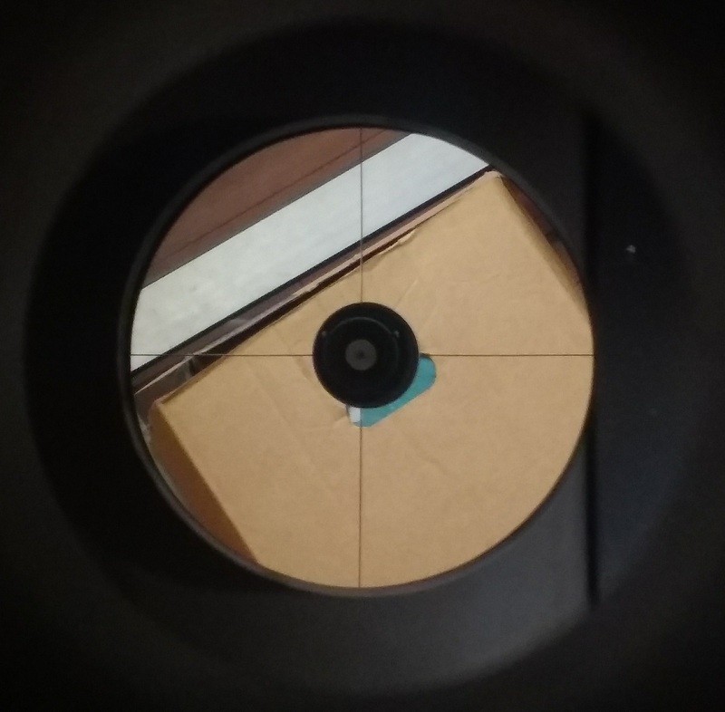

Acá vemos como difieren el eje axial óptico y el centro del espejo secundario
Como vemos, los centros y ejes ópticos no coinciden, a pesar de haber realizado los clásicos pasos de colimación. Al realizar el posicionamiento bajo el focuser, el offset por suerte se irá acomodando sólo (de vuelta, hablo en la mayoría de los SW). Por último, cabe agregar que no estará de más revisar que nuestra araña se encuentre bien con su centro equidistante a los bordes y como también el focuser se encuentre escuadra con el tubo.
PD: Dejo un link con más información e imágenes sobre la diferencia entre los ejes.
Un dato más! Si quieren marcan el centro considerando el offset hay que medir el eje menor del espejo secundario y realizar la siguiente operación (en pulgadas):
 (tamaño del secundario o eje menor) / (4 * relación focal) = Offset
Dando,
(3.14") / 4 * (4.64) = 0.169" = 4.29mm
Dicho sea de paso, el offset es hacia el espejo primario y  alejado del focuser por lo que por ejemplo si deseamos obtener sólo el desplazamiento del centro del secundario en dirección hacia el primario, deberemos multiplicar el offset por sqrt(2) (dado que estamos a 45º o casi) y quedaria en 6.066mm.
No es necesario ser tan tan preciso pero sirve guía.

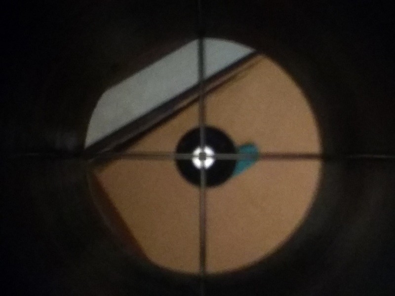

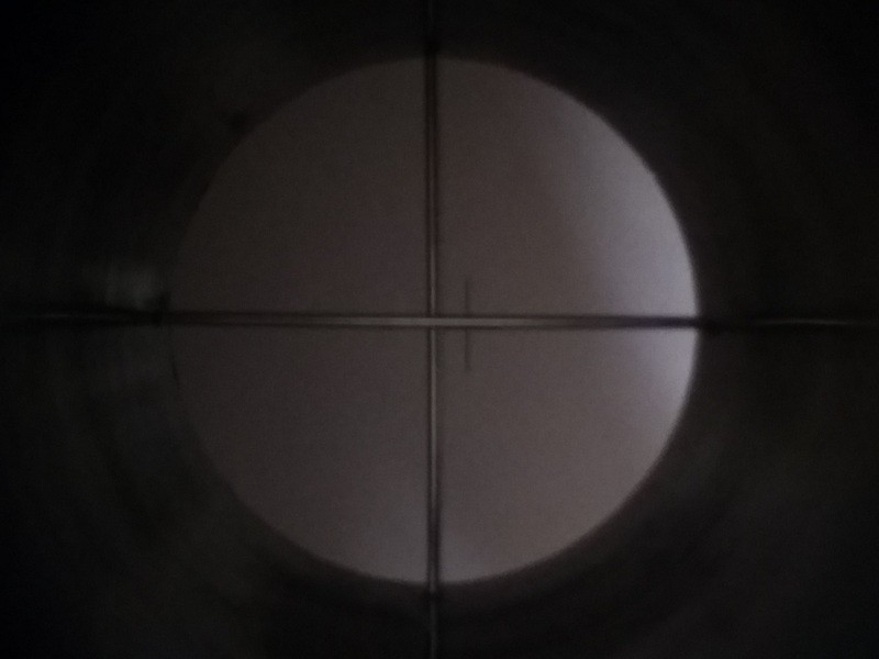

Acá también respondiendo un poco a @javier ar.. La macana de tener una araña descentrada o un focuser descolimado es que los errores se van sumando y desemboca en un secundario complicado para colimar. En mi caso, tuve que colimar el focuser en dos oportunidades y todavía si inspeccionamos bien la última foto del secundario, se podría mejorar el borde superior derecho pero de vuelta tocar el secundario y revisar todo es un martirio, no vale la pena. Así ya duermo tranquilo :dormir. La colimación del secundario no es tan crítica como la del espejo primario.

En la página te marca el centro real de la elipse, que dependiendo de nuestro telescopio puede coincidir con éste o no. Si no coincide como en mi caso el centro real con el óptico es por el offset (ponele) y entonces habría que calcularlo mediante la formulita. Creo que de haber marcado el centro ~4mm a la izquierda hubiese coincidido todo. También aclaro por que no lo dije, al momento de las fotos nunca toqué los tornillos de colimación (ni antes o después). Las fotos fueron sacadas con el telescopio ya colimado.
Acá se ve mejor la diferencia en otro tubo (y un mejor testigo xD)
