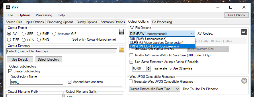

Te hago una consulta el vídeo con el movimiento lo pude hacer con startrails, pero la parte que va dejando el trailer de forma animada no lo puedo hacer, el startrails te va guardando la fotos sumadas una a una como "frames" para hacer un vídeo, pero cuando lo armo con pipp el vídeo resultante pesa 4 GB... Me podrías decir cómo hiciste? Abrazo

Sí, si trabajas en RAW los AVI del PIPP pueden ser monstruosos. Tenés dos alternativas, cargarlo en algun software de edición, y de paso ponerle algún efecto, alguna música. O sino en vez de renderizar en RAW, el PIPP tiene una opción de hacerlo, más liviano, en un formato con compresión:
También le podés ajustar el framerate, yo suelo usar el standard cinematográfico (24fps) o el PAL (25fps).
Mil gracias lo voy a probar, abrazo!!!!
