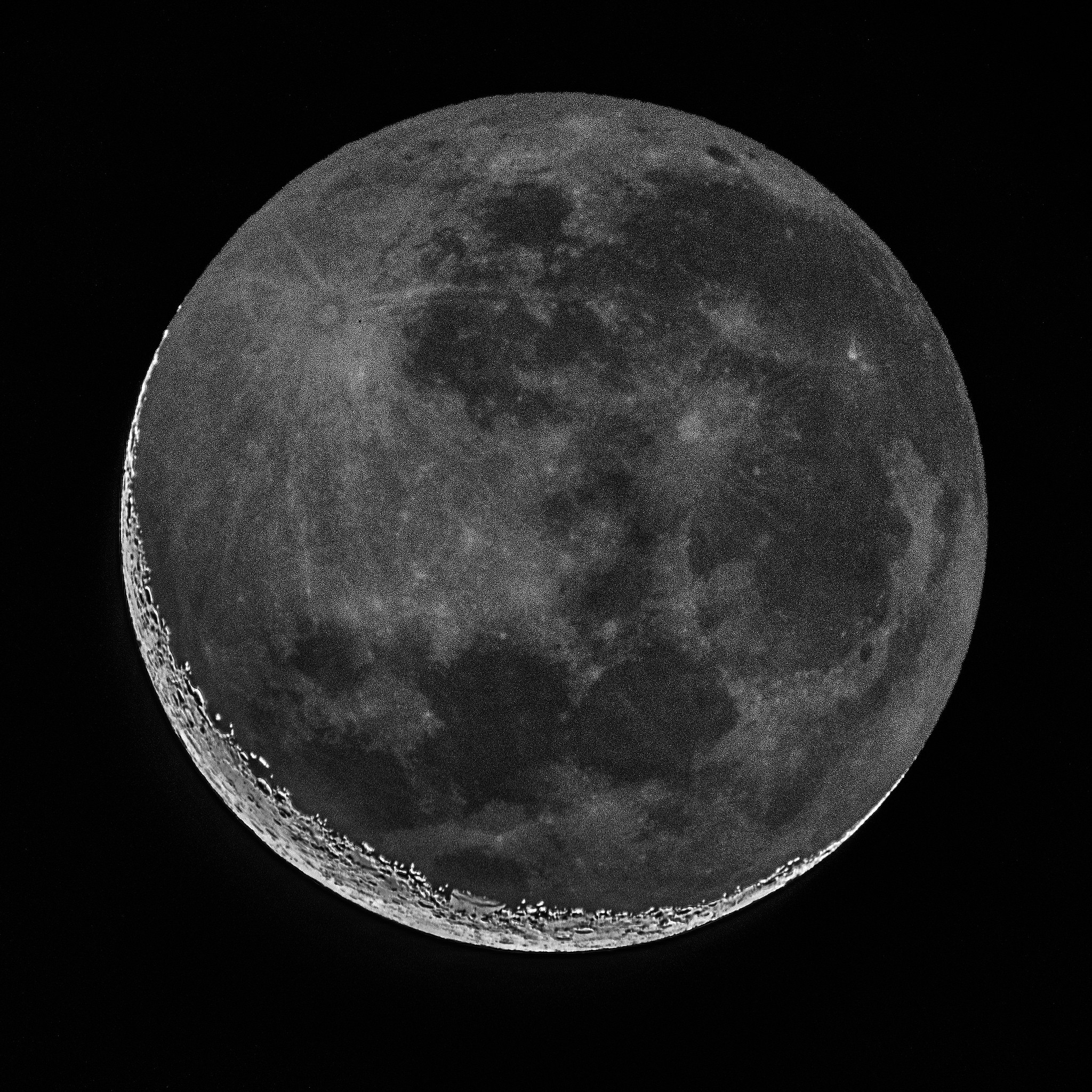

Hola,
Comparto esta luna que hice con la la Star Adventurer - Mak 102 y Canon 6D
Tome 11 fotos que van de 2s a 1/500s con 1 stop de diferencia para procesarlas con HDR a ISO 1600.
Después de darle varias vueltas, me resultó mejor el HDR del Lightroom que el del Photoshop.
Con el Photoshop le saqué el brillo adicional del borde fuera de la Luna (por eso no se ven estrellas), niveles, curvas y demás seteos.
A la parte cenicienta le faltaría más nitidez, quizás debería sacar más tomas para apilar y así reducir el ruido.
Si se les ocurre alguna técnica mejor, o quieren probar con mis crudos, me avisan.
Daniel
Hermosa.
La parte cenicienta, es cenicienta, no deberia tener mas nitidez , no ??
Pero si mas suavidad..... fijate de darle una reduccion de ruido o algo asi.
Saludos!.
Que divina!!!!, la cenicienta dudo que tenga más nitidez, lo mismo me pasaba con los eclipses, esa parte al no estar iluminada no hay juegos de sombras por ende no hay contraste, va, me parece, igual está genial, la verdad me hubiera encantado lograr algo así, la proxima lo voy a intentar.
una pregunta, tuviste problemas balanceando el conjunto mak 102 + Camara en la star adventurer??, abrazo!!!
Muy buena!! Me gusta mucho!
Casualmente el sabado hice una toma similiar. Estaba luchando con el procesado.
Hermosa foto. Felicitaciones.
Perdón por el off tópic, alguien sabe de algún tutorial para hacer una luna mineral con gimp2?.
Gracias y saludos
Buena idea, pero el HDR tiende a meter ruido y quedar algo extraño. Probá con enfuse, a ver que tal sale.
Fernando
hace 6 horas, Hal9000 dijo:
Hermosa.
Saludos!.
¡Gracias Diego! Me pasé de enfoque y el ruido se nota. Voy a intentar un nuevo procesado.
hace 6 horas, cappellettiariel dijo:
¡Gracias Ariel! Es cuestión de ir probando y escuchar opiniones.
Respecto al balanceo, no le doy mucha bola, ya que ese setup lo uso para planetaria, Sol y Luna. No pretendo tiempos largos de exposición. Si hay viento, se mueve todo como un flan.

hace 2 horas, fsr dijo:
El trial del Enfuse te deja la foto en 500 pixeles. Hice una prueba rápida y no me convenció. Sigo peleando con PS/LR.
hace 12 horas, danr19 dijo:
Trial? Pero si es open source! Lo bajás de acá: http://enblend.sourceforge.net/
Es de linea de comandos, pero lo podés usar de esta manera: no soporta RAW, tenés que convertir a otro formato primero, como TIFF. Después, seleccionás todos los TIFF en el explorador de windows, y hacés drag&drop sobre el archivo enfuse.exe. Debería quedarte un archivo a.TIF en la carpeta donde estaban los TIFF de origen.

hace 6 horas, fsr dijo:
Googlié y baje un plugin para LR. Voy a estudiar la opción open source que mencionaste.

hace 29 minutos, astronico dijo:
La verdad que esta increíble la imagen Daniel :o
¡Gracias Nico!

hace 2 horas, danr19 dijo:
Ah, si vi el LR/Enfuse. Parece que los tipos hacen una gui para lightroom para usar el Enfuse. Debe ser mucho mas cómodo de usar, pero el que hace el laburo pesado es el enfuse. Supongo que como es el mismo programa, vas a obtener el mismo resultado, solo que a resolución completa. Hay que tener en cuenta, que el programa no alinea cuadros, sólo hace la fusion. Tiene que estar todo ya perfectamente alineado.
Para paisajes es muy bueno, porque elige de cada cuadro las zonas que tienen una exposición que no sea ni muy alta ni muy baja. Suele dar un resultado muy natural. Se puede evitar que tome datos de algunas partes de las imágenes individuales, manipulando el canal alpha de esas imagenes. Es muy util si hay elementos que se mueven.
