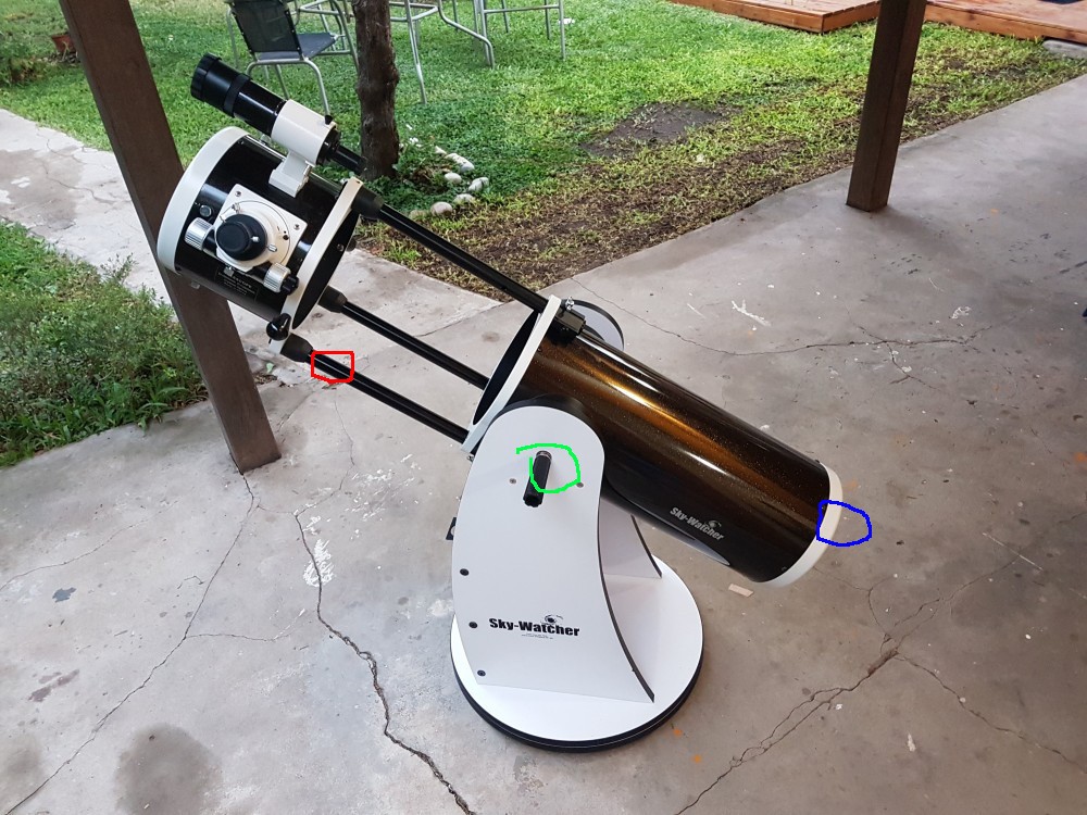

Hermosa!!! Cómo haces seguimiento manual con un dobson?? Tienen movimientos finos?? Es una duda que me da ya que no plan a futuro es comprarme un dobson 200 o 254mm, abrazo!!
hace 39 minutos, cappellettiariel dijo:
¡Gracias! ?
El Dobson no tiene movimientos finos. Parte del chiste que salga barato (en comparación con la misma apertura) radica en la simpleza de su montura.
¿Cómo hice el seguimento a mano?
a) Primero, aflojar el freno (en verde en la imagen) para que se pueda mover sin problemas.
b) Mano derecha en el trasero del dobson (en azul en la imagen)
c) Mano izquierda en uno de los pilares telescópicos (en rojo en la imagen)
d) Respirar hondo y mover lentamente el telescopio mirando el lcd de la cámara para mantenerlo en pantalla.
Se filma en crop 640 a 60fps (Al menos esa es la opción que tengo en mi Canon T2i)
Tuve que hacer varios intentos porque se escapa rápido.
Pero es cuestión de práctica.

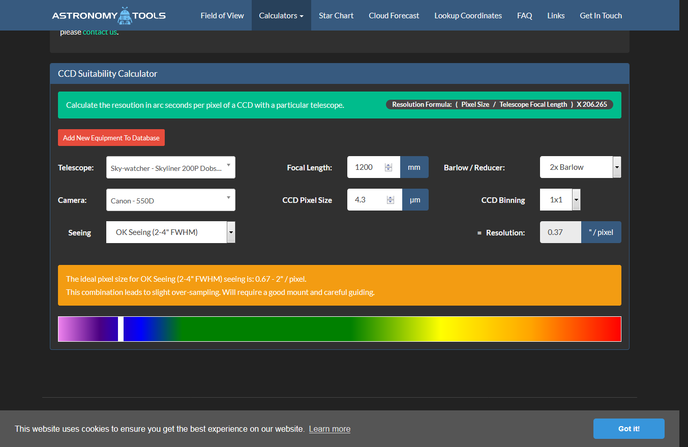

Según esta web: https://astronomy.tools/calculators/ccd_suitability
No debería usar barlow.969990095_Screenshot-2018-6-24astronomytools.thumb.png.cf51d2e102a6cbbca3602999183d3d48.png
De todas formas me faltan probar muchas configuraciones focuser-adaptadores-canon
Así que el barlow va a entrar en las variables. Hasta ahora, no pude hacer buen foco usándolo.
Y menos hacer un seguimiento aceptable a mano ?
Si bien hay un limite, creo estas por debajo, y al final de cuenta es el seeing y la experiencia quienes te van a dictar eso, no un programita que saca cuentitas.
Creo que el barlow es indispensable en tu telescopio, también uso la canon T2i y el mejor resultado fue a F20 usando un barlow x2 con la misma apertura.

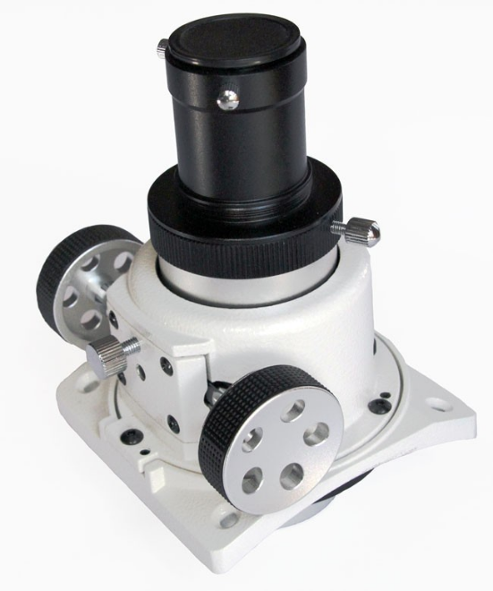

Hablando en serio, como dije me faltan probar varias configuraciones. El focuser se desarma en dos partes (por ahora conecto la cámara directamente al anillo del focuser)

Como dije arriba, el focuser que tengo se divide en dos partes
2136062598_Screenshot-2018-6-25EnfocadorSingleSpeedCrayfordparaNewtonianos-Enfocadores-Accesorios.png.0145cfc1a42dce23b5aa755ebc120ace.png
Por ahora, estoy adaptando la cámara (con el anillo T) directo al anillo base del focuser.
Pero tengo un adaptador que puedo conectar al anillo T y usarlo sin desarmar el focuser.
2120974538_Screenshot-2018-6-25AdaptadorparaDSLRde125pulgadasparaM42-SoporteparaDigicamyDSLR-Fotografa.png.fd5062cb442f607618822824d9dcb216.png
Si mal no recuerdo. Cuando probé el barlow lo hice con el adaptador.
Pero todo es un gran mecano (se me cayeron como 3 sotas, lo sé) así que tengo que seguir probando configuraciones.
Gracias por las ideas!

hace 2 horas, lgv dijo:
Para planetaria, usa el adapter, no desarmes el focuser a menos que vayas a hacer fotos de EP-
hace 20 minutos, Hal9000 dijo:
Genial. Eso ya me va a ahorrar varias horas de pruebas.
Mil gracias por la data!
