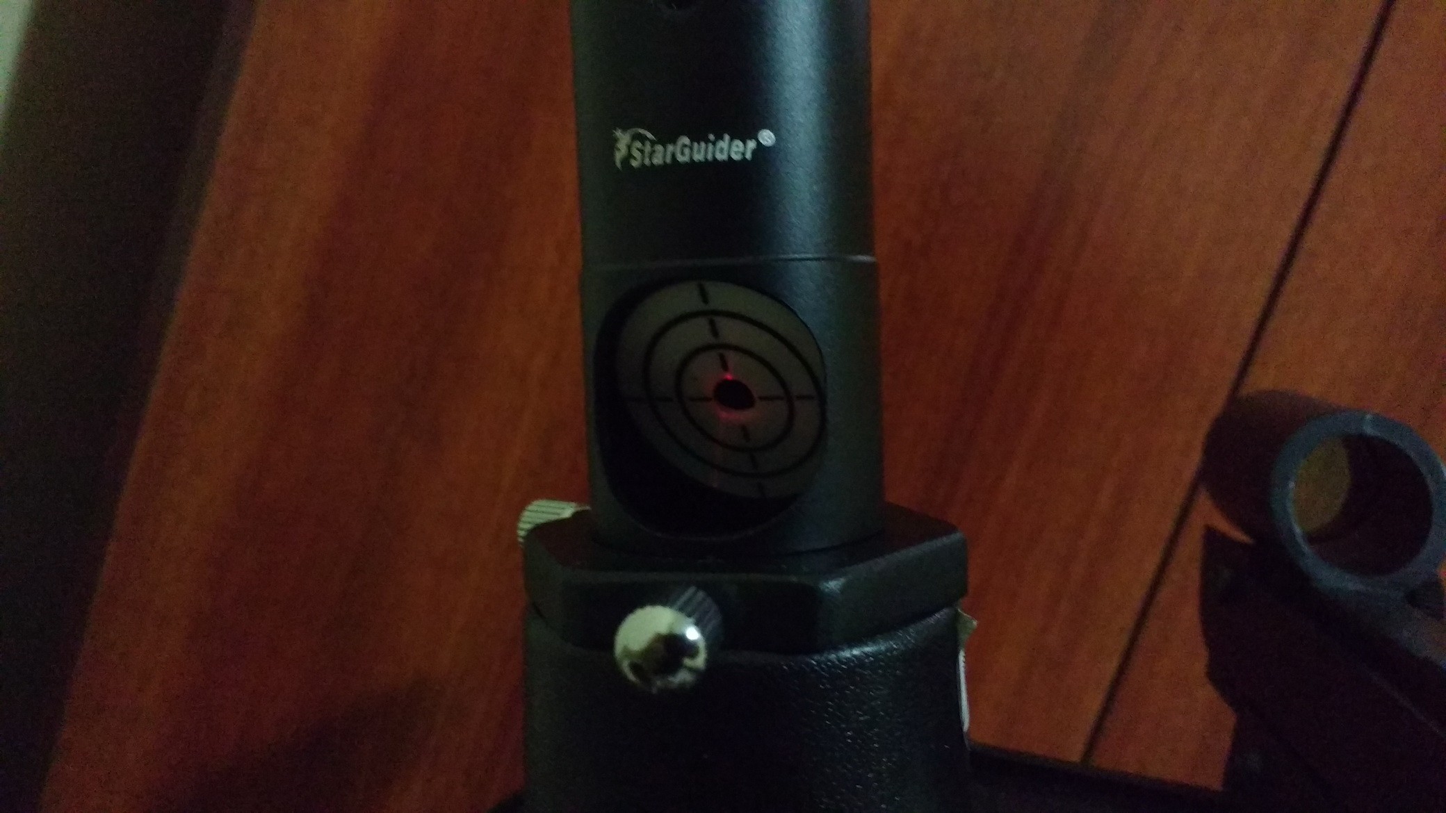

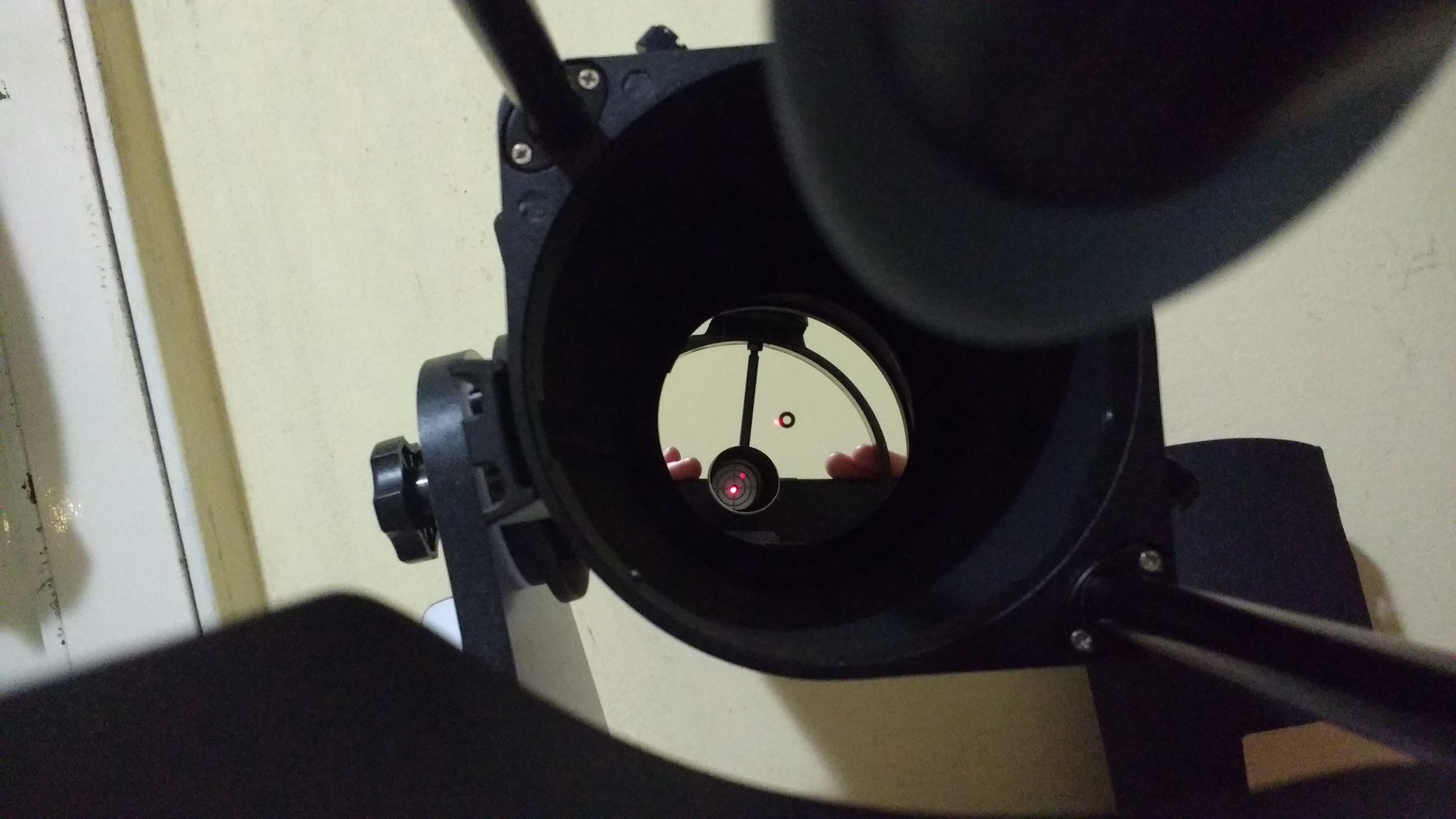

Buenas tardes. Hoy recibí entre otras cosas que compré el colimador laser y al colocarlo en mi Heritage los resultados fueron los de las fotos que dejo a continuación. Mi pregunta para los mas entendidos es: esta descolimado severamente, debo corregir o dejar como esta?? Saludos y gracias desde ya.
IMG_20180706_125252052.thumb.jpg.2895e055bdac38c8c48a66787b67e0fe.jpgIMG_20180706_125245727.thumb.jpg.72ad279f638fe7cc33a4327a95b8dc84.jpg
Yo lo colimaría, tenes todo para hacerlo. Andá ajustando o aflojando los tornillos de atrás hasta que el punto rojo quede centrado en el agujerito del colimador y en el centro del espejo. (previamente tenes que aflojar los otros tornillos mas finitos que son los de ajuste y seguro final)
Dale sin miedo. Es un descolimado leve. Siempre conviene poner el tubo horizontal antes de comenzar y aflojar tornillos en forma moderada.
lo que a veces puede suceder , es que el colimador esta descolimado
Esto lo verificas haciendolo girar sobre su eje y que el punto no se mueva en circulos contra una pared o hacia donde apuntes para hacer esta prueba , sino que el punto se queda quieto. asi te aseguras que el colimador esta colimado.

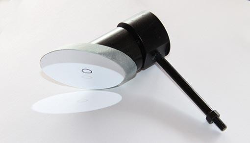

y otra cosa que puede suceder , es que la dona que marca el centro del primario , venga algo corrida de fabrica , para eso hay que sacar el espejo y veriricar que la dona este centrada con alguna plantilla como esta :
es importante realizar estas dos verificaciones , para asegurarse que estas colimando en un escenario aceptable y no engañoso

A esta altura de principante me parece que tanto detalle puede complicarlo. Sugiero no tocar el secundario ni dona ni intríngulis alguno mas que ajustar los tornillos del primario y con eso será suficiente para una correcta observación, todo lo demás viene dentro de un par de años de observación.
Es subjetivo, a mi particularmente me parece que verificar el colimador no lo va a complicar , es simplemente hacerlo girar , y seguramente va a estar bien.
Con respecto a verificar la dona del primario con la plantilla , si mal no recuerdo la usuaria caroco lo hiso al poquito tiempo de obtener su 150
el secundario NO lo tocaria.

hace 11 minutos, criswille dijo:
Me parece  lo más prudente.  Tocar el primario como primera medida. Conseguirse una matriz como la que menciona @clear  es una buena idea.

Ok. Así que entonces solo me aconsejan tocar los tornillos del primario para centrar la dona y no tocar los allen del secundario para empezar??
Yo sugiero empezar con eso y usar el instrumento. Con mas cancha iras viendo.
@Diego_SantaFe_Argentina, si querés estar más seguro pero sin tocar el secundario (que es lo que más cuesta aprender a colimar) verificá que el colimador láser gire su eje sin que se mueva el haz. Conviene hacerlo en un soporte en "v" contra una pared lejana.

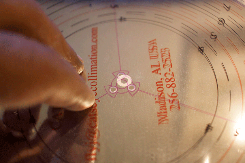

Luego de que esté todo bien, fijate que los Heritage vienen con el centro marcado ya offseteado:
El haz del láser, al igual que con la dona del espejo primario, debe estar centrado también en la dona del espejo secundario (de los Heritage). Con ésto bien, me quedaría más tranquilo y me ocuparía del primario. Hay que tener en cuenta además, el juego que puede haber en el focuser al poner el láser, por lo que con un error pequeño no me haría la cabeza.

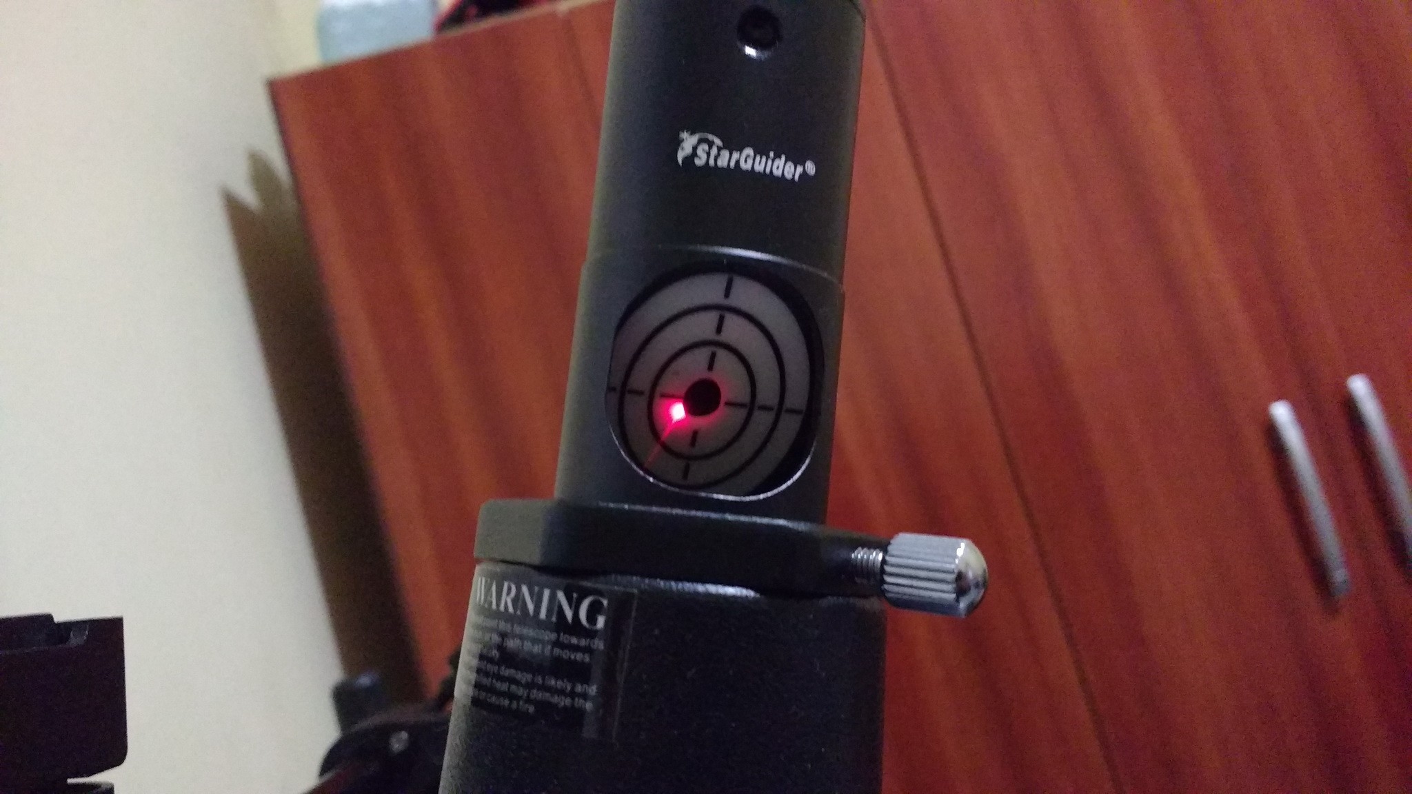

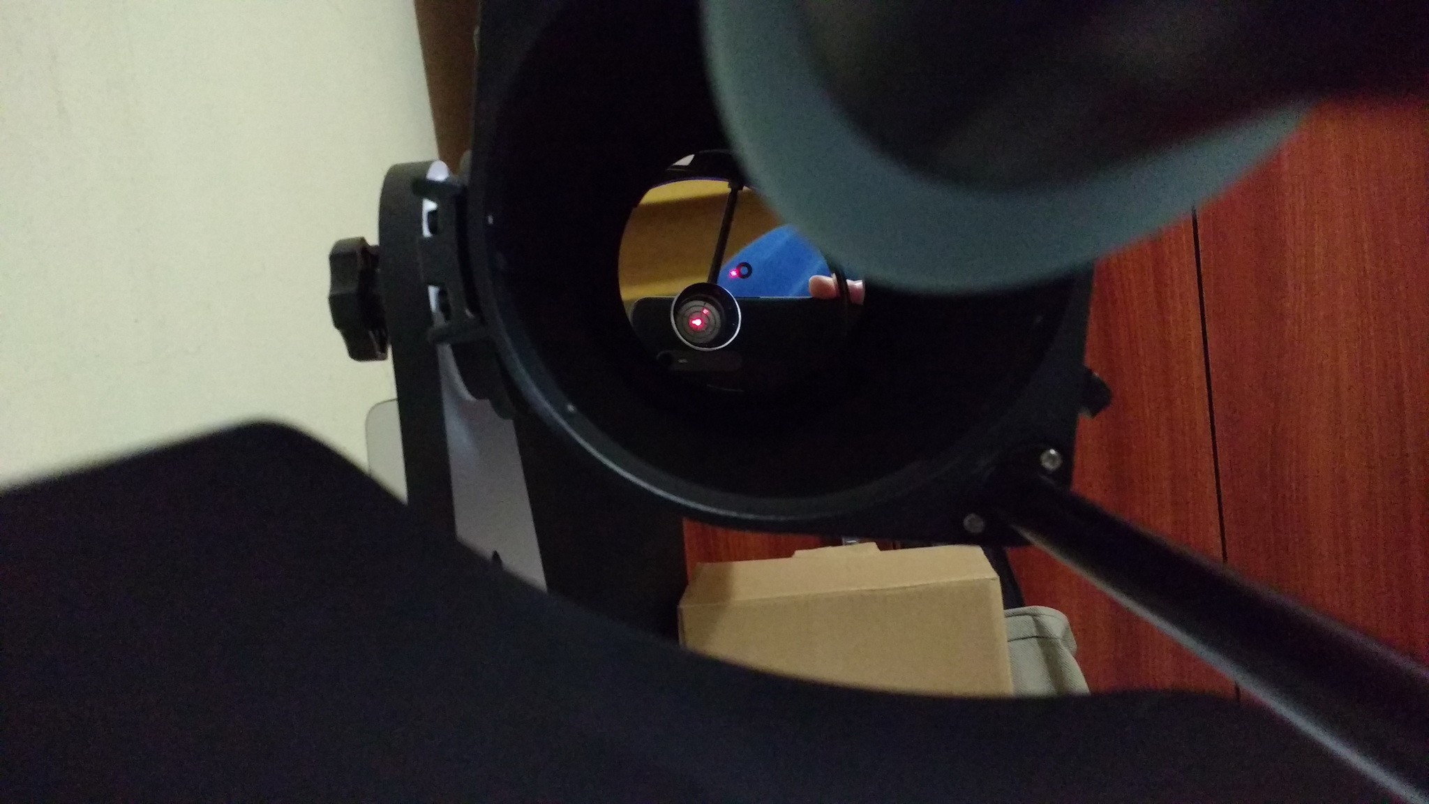

Somos 2. El mío tampoco esta marcado. Con respecto al tema de la colimiacion esto es lo que logré recién girando un poco los tornillos grandes del primario:
IMG_20180706_192046498.thumb.jpg.6d5131ab60de29c5d47668ce62d7d68a.jpgIMG_20180706_192527150.thumb.jpg.2e9ab3d23d7806c69c5f079e0428ffcb.jpg
No puedo dejar centrado el punto láser en la dona del primario (que si mal no entendí en los videos que estuve viendo por youtube solo lo voy a poder lograr girando los allen del secundario, lo cual acá no me recomiendan)
PD: esto lo hice con el focuser abajo y los tornillos plasticos de los barrales flojos porque cuando los ajusto cambia totalmente y el telescopio parece aun más descolimado.
Hola.
Antes de tocar nada, mí opinión, es salir y que el cielo diga si necesitas ajustes.
Si a la vista, enfocado el objeto, no acusa una imagen desagradable, no tocar nada.
Si uno puede inferir que una imagen ya no es de calidad, verificar la colimación con una estrella brillante desenfocada a 200x, o los máximos aumentos que tengamos disponibles.
Si se verifica decolimacion, usar el láser para mejorar.
Después del láser, verificar nuevamente.
Tras el láser, se requiere un trabajo óptico que hay que entender. Bien si se salvaron los pasos anteriores, y uno sabe a ciencia cierta lo que implica tocar la óptica.
