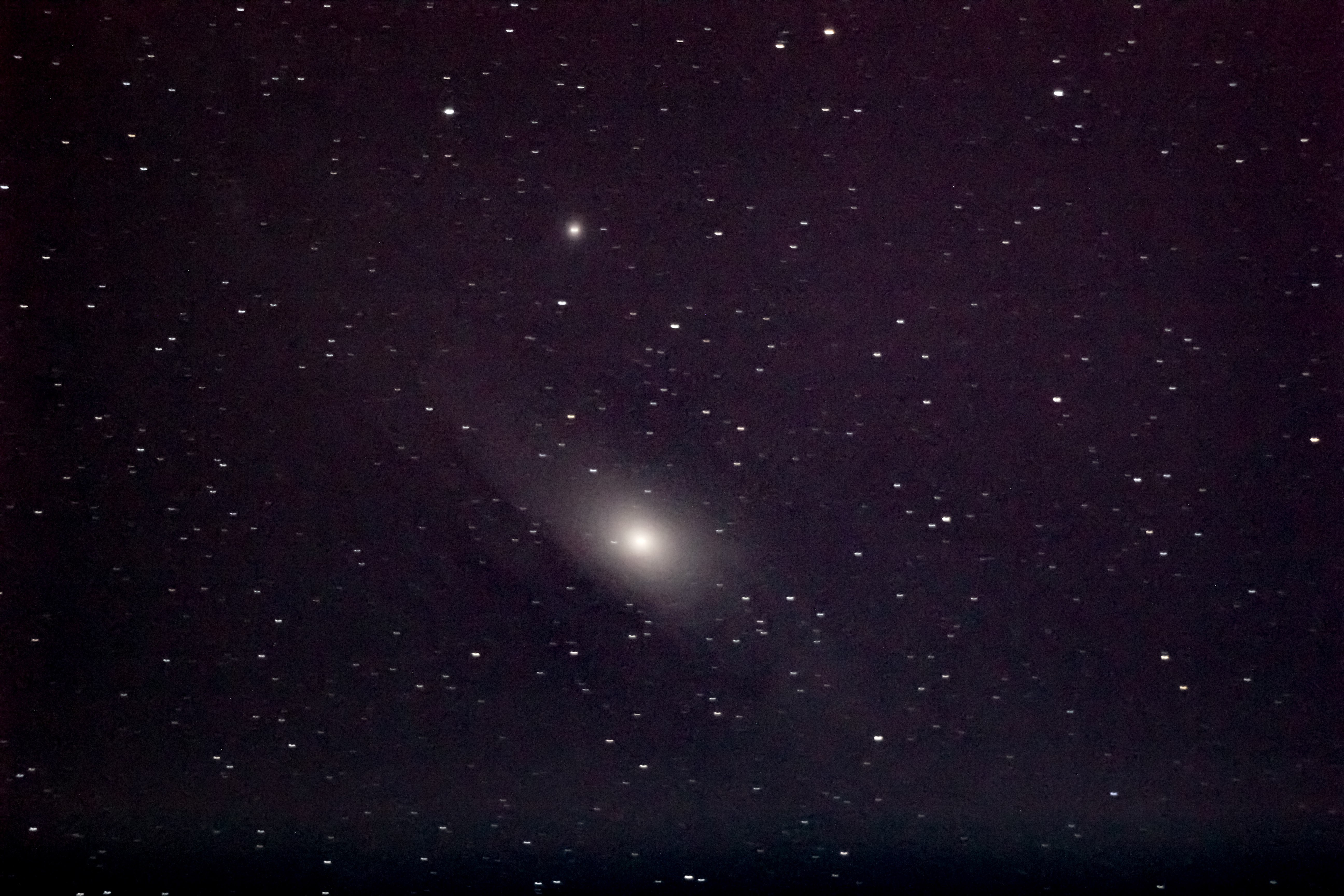

Este fue el resultado final
Tambien puede que no reconozca suficientes estrellas y tengas que bajar el umbral.
Bueno, al menos se ve una imagen y no como a mi que no tenia forma de nada jaja. El problema claramente es el guiado. Que cámara usas? Lente objetivo o teles? Montura?

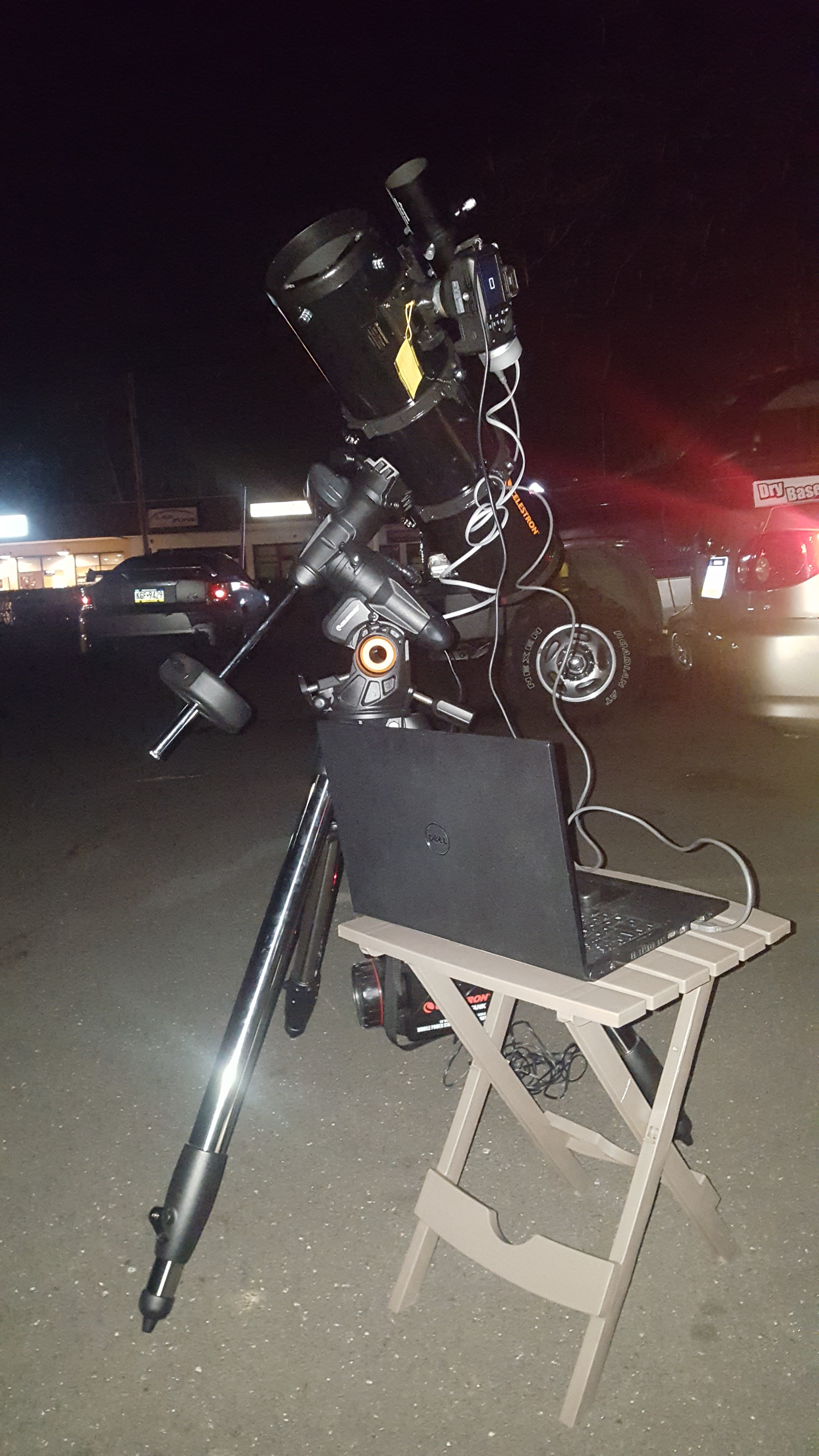

Telescopio  celestron advanced vx Newton 150mm, guiado PHD, cámara guia Orión StarShoot AutoGuider's,camra fotográfica canonEOS t6i ,pero debo decir que está toma la hice desde una ciudad con contaminación lumínica 9 ,la cámara guía no reconocía estrellas así que quite el guiado y lo dejé sólo con seguimiento normal de la montura ecuatorial AVX
Lindo equipo tenes armado!

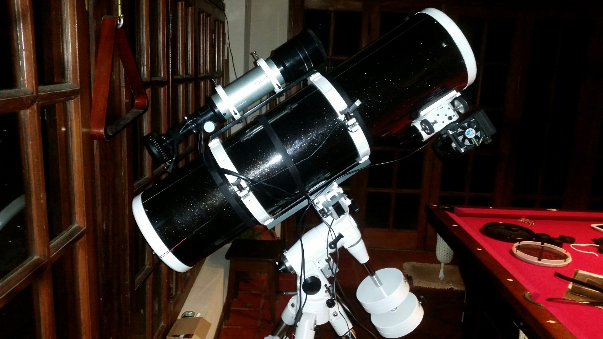

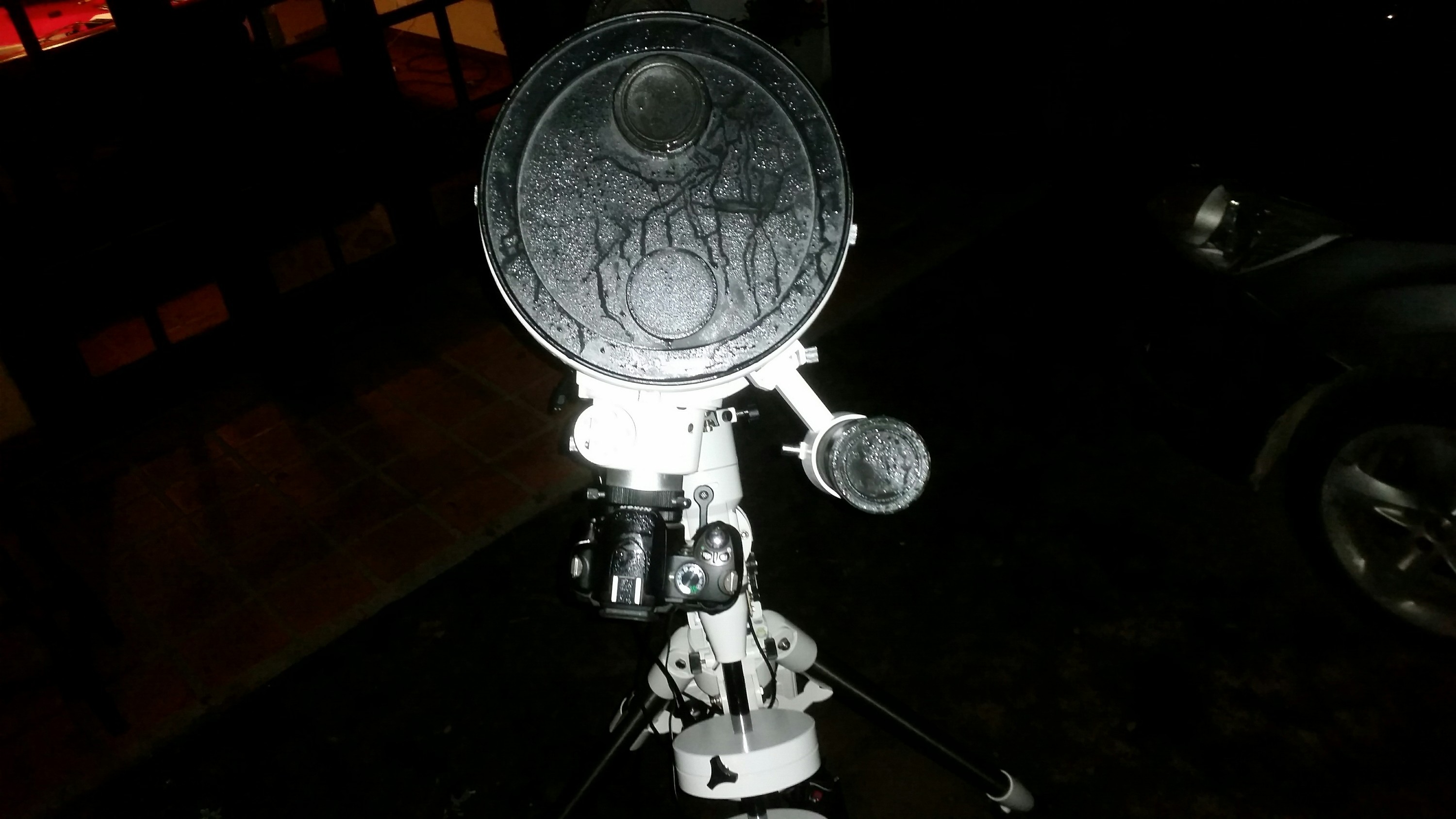

Esa Foto Es Tal Cual Lo Usas Normalmente?
Fijate en poner la camara hacia abajo para contra pesar mejor. Y compra tiras de belcro y hace cinturones para agarrar los cables y hacer que salgan cerca del eje de la montura, así queda bien balanceado y no te lo mueve ningún cable colgante.
Así mira.
Y quede balanceado asi, o sacandole el buscador y dejarlo derecho

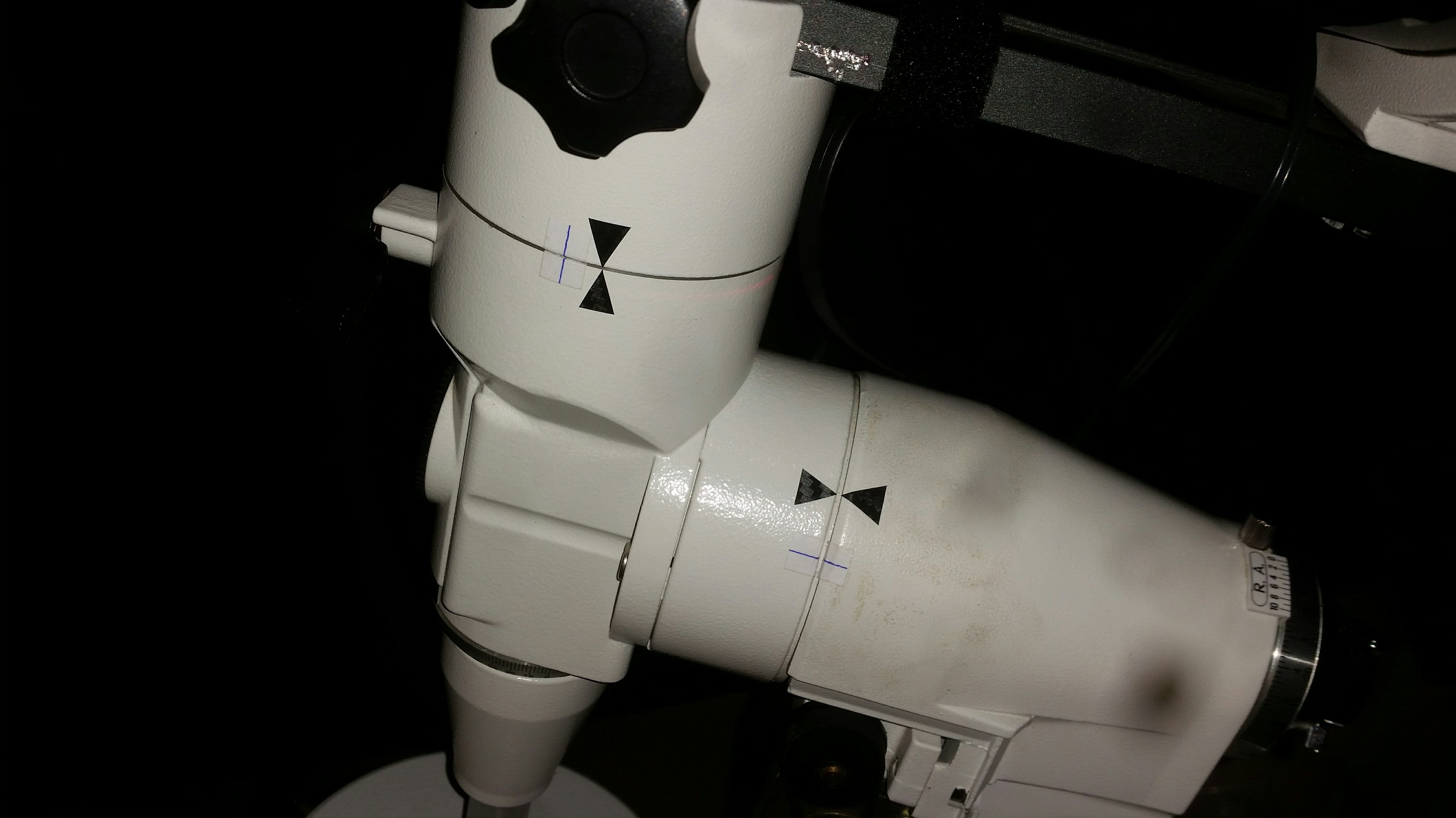

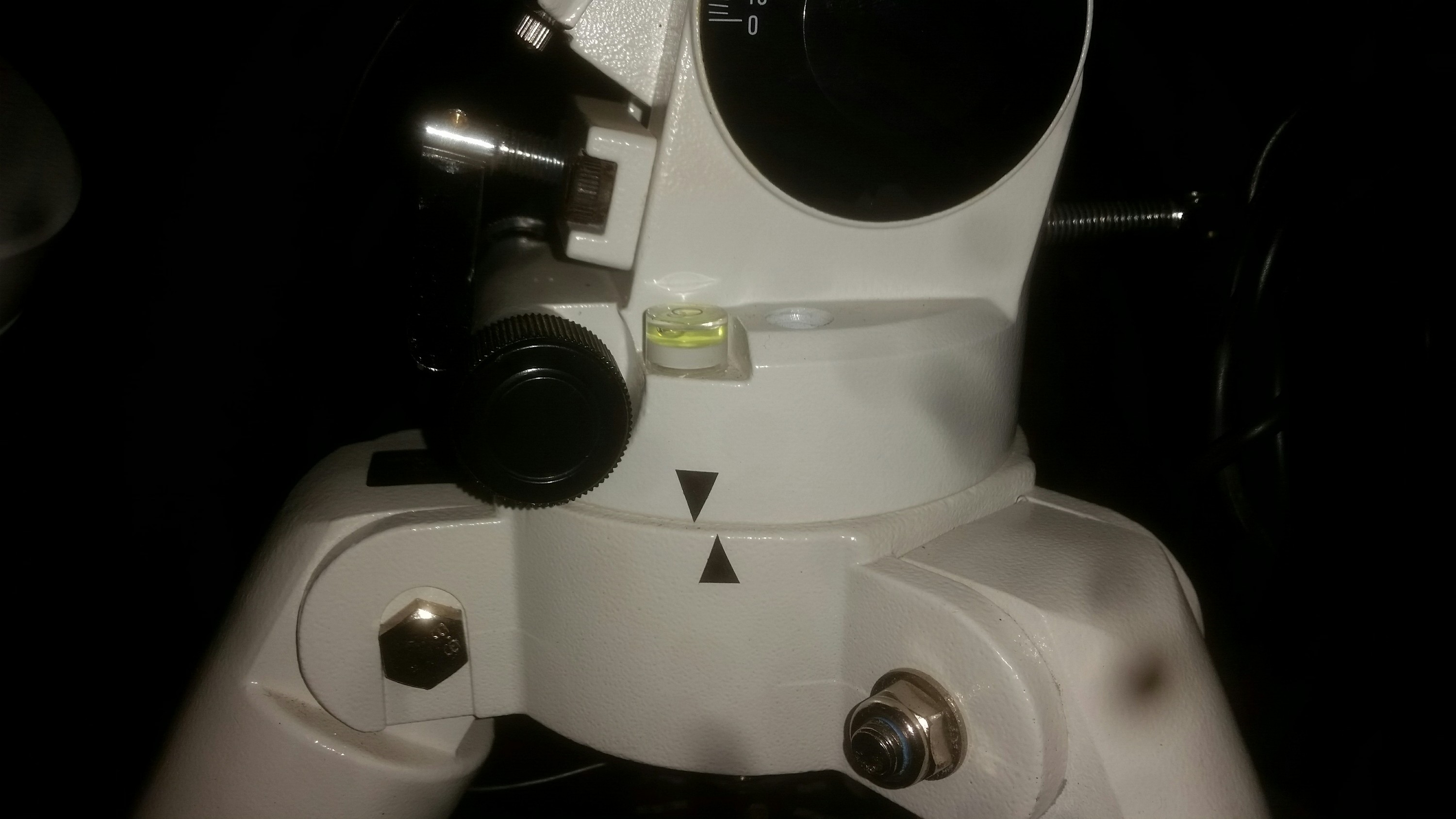

otra cosa que ayuda mucho es marcar el punto cero de la montura. Así es mas facil todo el bardo de la puesta en estacion. 20180417_060018(1).thumb.jpg.df30798c256ca10339dc0d3a0c1ed7e4.jpg20180417_063726.thumb.jpg.9ac4d89f4ce7b1f41785ed3989c15a5e.jpg
