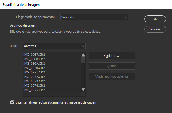

En PS, Archivo, Secuencia de Comandos, Estadística de la imagen.
Elegir modo de apilamiento Promedio o Mediana.
Explorar y seleccionar las tomas a apilar en RAW y dejar seleccionado "Intentar alinear automáticamente las imágenes de origen".
OK y dejar que el PS comience el proceso.
Una vez terminado el apilado, ir a capas y con botón derecho en la toma apilada dar "Acoplar imagen"

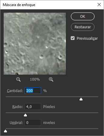

A mí me gusta para realzar el enfoque usar "Filtro - Enfocar - Máscara de enfoque" con los valores que mejoren la toma sin meter ruido.

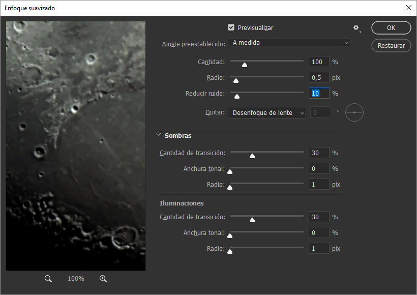

Y "Filtro, enfocar, Enfoque suavizado"

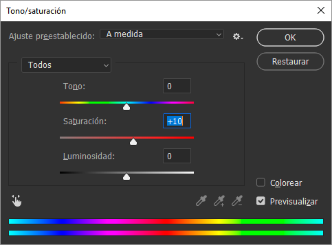

Para la saturación, "Imagen, Ajustes, Tono/saturación", aumentando de a 10 la saturación e iterando hasta lograr el efecto deseado.

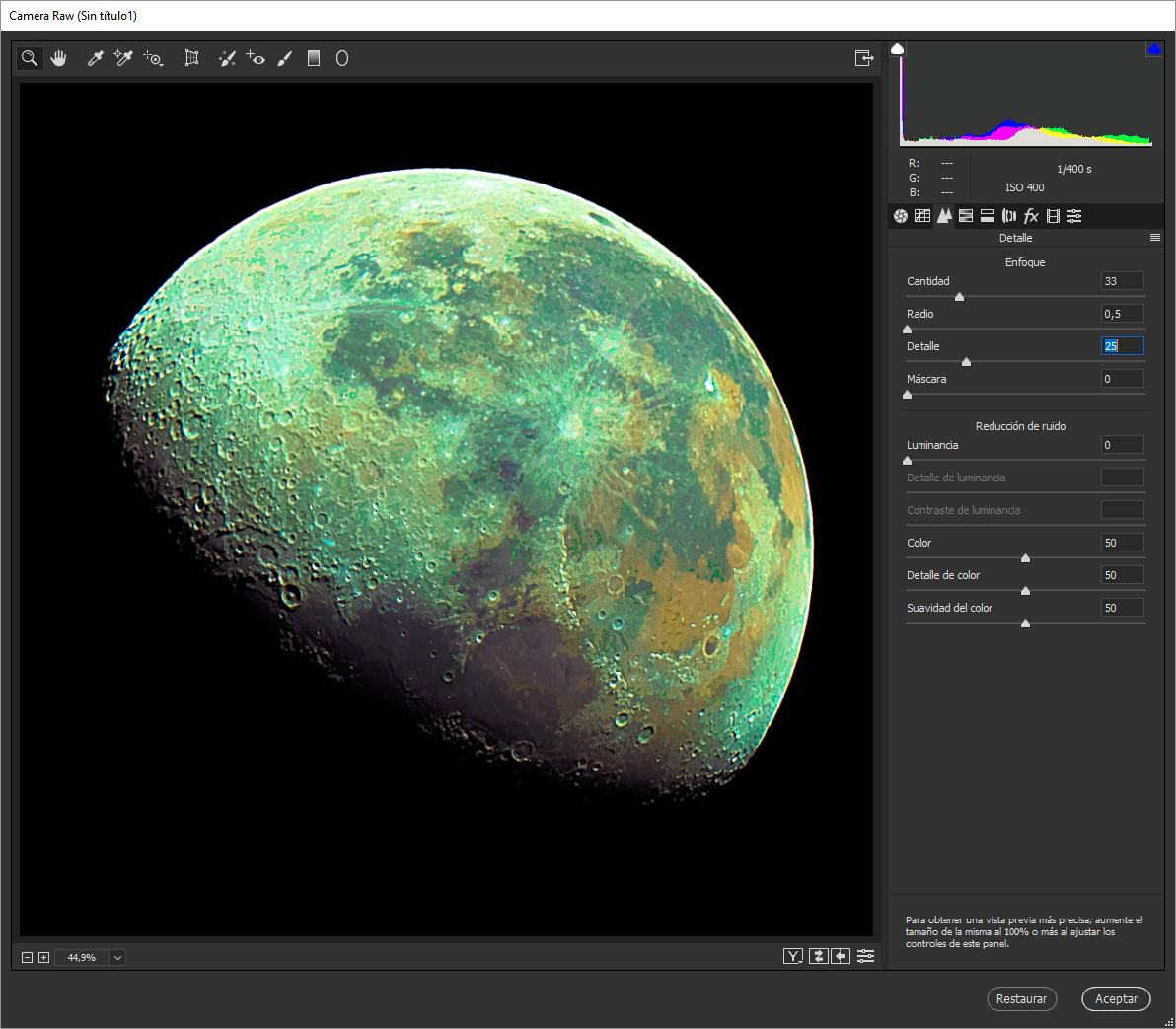

Con Camera RAW se puede ajustar la temperatura y reducción de ruido en colores, entre otros parámetros.

es subjetivo, pero a mi me gusta mas que el enfoque suavizado.
