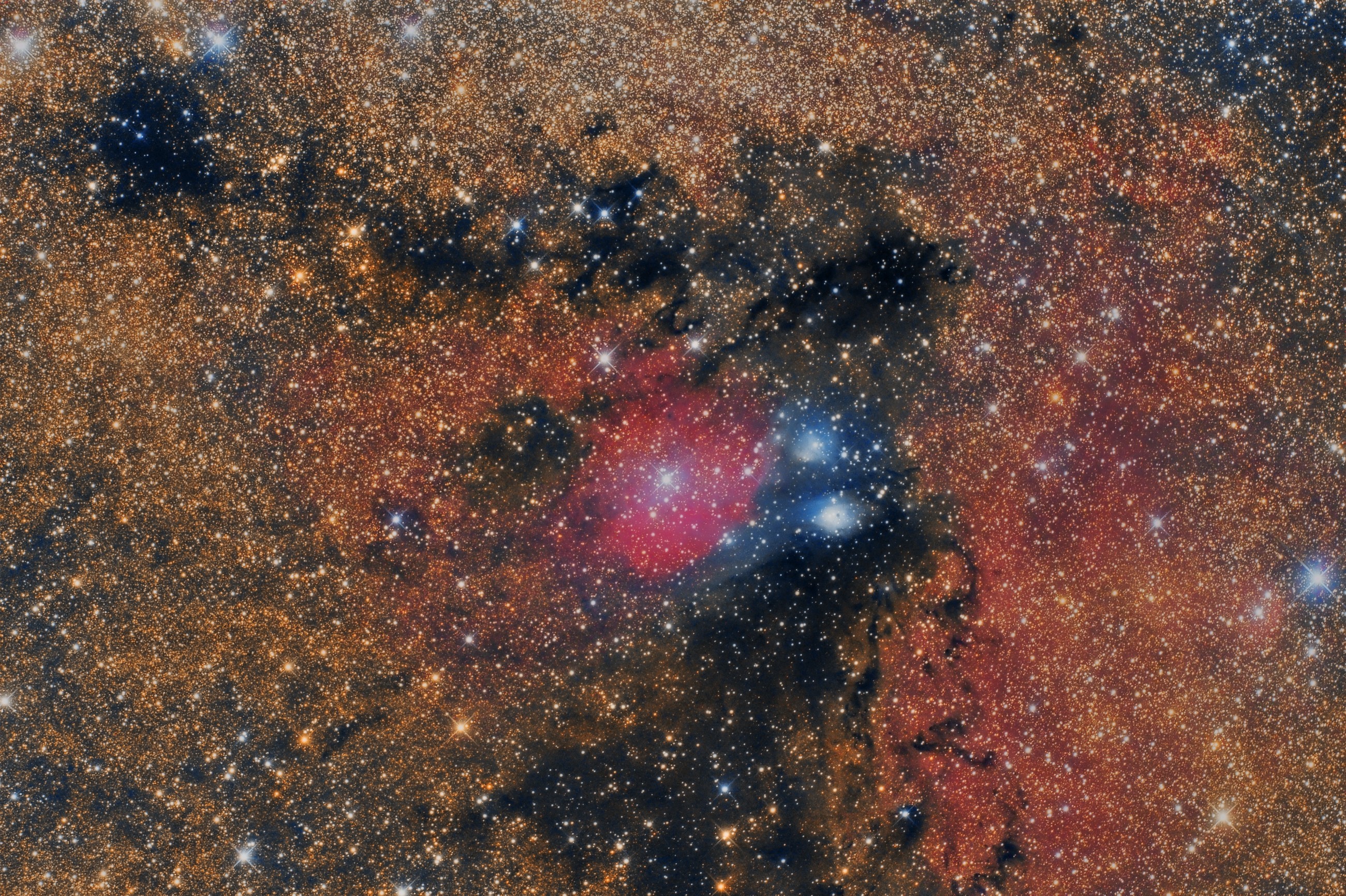

Hola a todos, después de muchos meses sin que las nubes dejaran hacer algo en las lunas nuevas, por fin en la de julio se dio. Le apunté a IC1284 en Sagitario, son 40 tomas de 5 minutos iso 800 con Canon 550d modificada+150/750+heq5. La verdad que me costó el procesado y aún no me convence del todo, pero bueno, hasta acá llegamos y se aceptan todas las sugerencias y críticas obviamente.
Ariel
Impresionante la cantidad de informacion que tiene ariel, para mi esta buenisima, noto algo raro en las estrellas mas brillantes como que se ven un poco mas apagadas que lo que deberian estar pero quizas solo sea mi percepcion no me des pelota porque la imagen me gusta mucho, las nebulosas oscuras se notan geniales respecto al fondo y me gusta el nivel de saturado que le das a tus imagenes sin exagerar. En esta foto usaste algun filtro antipolucion o las sacaste desde el campo sin filtro porque noto que levantas mucha info para 5 minutos de expo, increible :)
Ariel,
este es el tipo de fotos que a mi mas me resultan difíciles de procesar, básicamente tenes un campo de estrellas infernal, sobre el campo de estrellas tenes hidrogeno, nebulosas oscuras y un centro oscuro con una nebulosa de emision y otra de reflexión adelante. Si no venís con buenos crudos el ruido te puede volver marciano domarlo, pero en tu caso esta muy bien. Mirándola en detalle te podría decir "bajale la intensidad al fondo del cielo", pero seguro eliminas información por la variedad de cosas que tiene la imagen.
Lo único que probaría es intentar reducir un poco el perfil de las estrellas (achicarlas bah) pero es un desafío, laburar sobre las mas grandes..
La verdad no le tocaría nada.. en mis manos va directo a hacer macanas, y lo resolviste muy bien. Hay algo que veo pero no me doy cuenta que es...tiene un muy buen lejos y cerca la imagen.
En síntesis, te felicito loco!
Abrazo
Gracias por comentar, me alegro que les guste, efectivamente resultó difícil el procesado, el equilibrio es complicado de lograr.
hace 36 minutos, astronico dijo:
Nico, son sacadas desde un buen cielo y sin filtro alguno. La verdad que siempre saco 5 min iso 800 pero porque tengo los master darks hechos así, además he leído en varios lados que ese es el tiempo e iso más conveniente para estas cámaras y nunca experimenté otra cosa. Además el buen cielo no lo reemplazas con nada.
hace 36 minutos, ricardo dijo:
La verdad he probado pero no me convence el resultado, al haber tantas estrellas achicarlas hace que se empaste más el fondo, pero es un poco gusto personal también, me agrada que las estrellas estén bien presentes, casi nunca las reduzco.
Gracias una vez más por comentar.
hace 38 minutos, esteki dijo:
Claro, ese es el bardo..
Abrazo

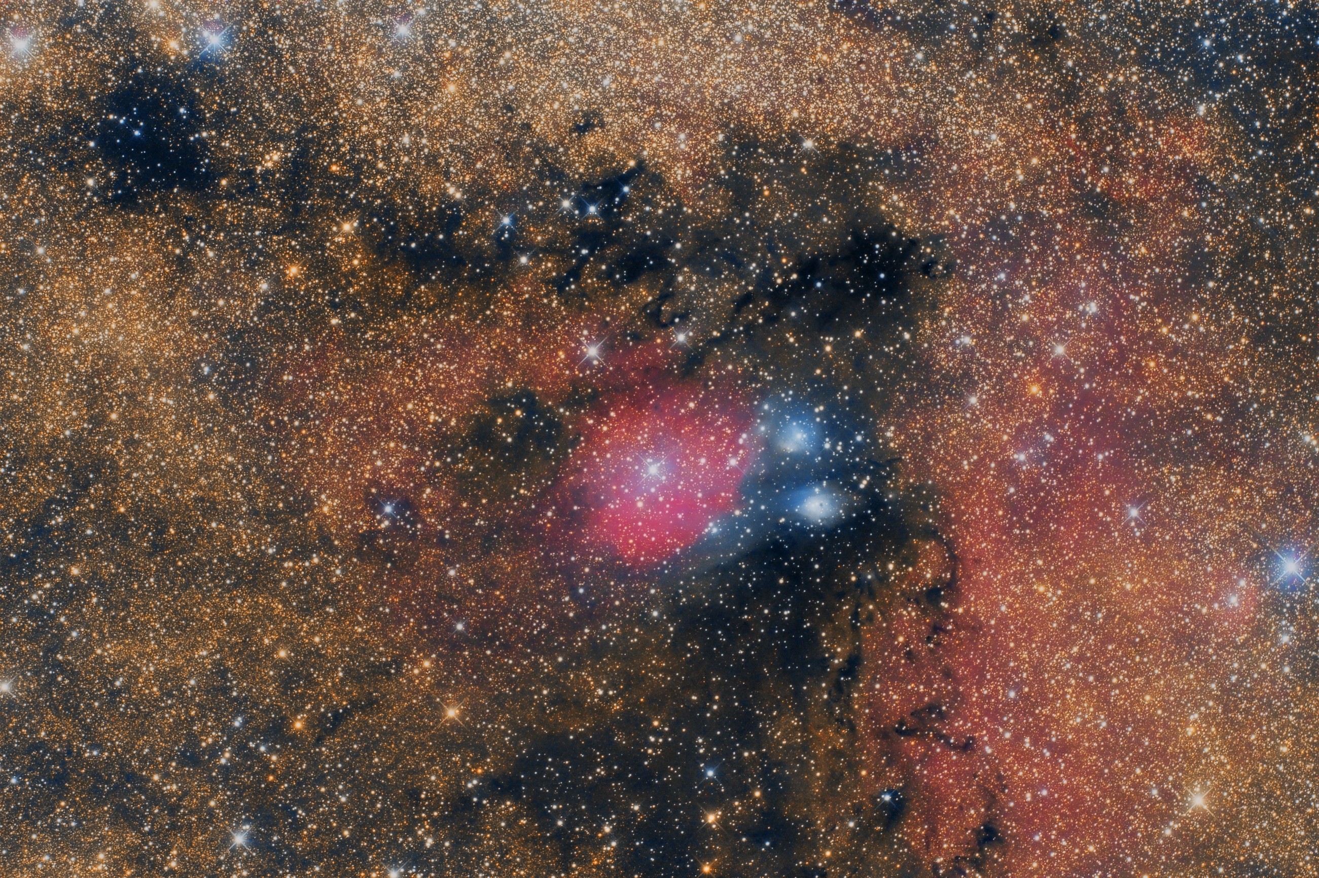

Como decía en el post original no me convencía del todo el procesado, dejo aquí una versión con un leve retoque de contraste y un leve sharp, creo que le quita un poco ese aspecto "lavado"... ya no la toco mas ja.
Hermosas Ariel, me gusta más la última, como decís le saca ese velo que tenia la primera, pero que no se malentienda, es una preciosura la imagen!!!! me encantó!!!! felicitaciones!!!!!
Apa. Creo que ha mejorado sustancialmente.
Hermosa foto.
Javier Iaquinta
Adhiero, el mayor contraste me gusta mas que la primera, mejoro bastante a mi gusto
La ultima version te quedo estupenda ariel, me gusta mucho mas que la primera, ahora si esta perfecta!!!. Saludos
Veo que es compartida la opinión de la segunda, gracias por pasarse.
Aunque falto a mi palabra de que no la retocaba más, me seguía dando vueltas algún detalle y a pesar que queda muy desprolijo esto, dejo una última revisión. Ahora si, borro el proyecto definitivamente de Pixinsight cosa de no arrepentirme...
Editado por esteki
Ahora me doy cuenta que al editar el mensaje anterior se borró la imagen porque justo me venció el tiempo de 30 minutos mientras lo estaba haciendo... ahí va:
hace 1 hora, esteki dijo:
Ariel cada ves que la tocas de vuelta me gusta mas, la ultima version esta buenisima y para mi ahora si resulta intocable, perfecta!!!
Ya la primera versión estaba excelente, y cada retoque queda cada vez mejor. Es una imagen fantástica!
