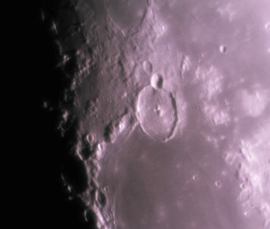

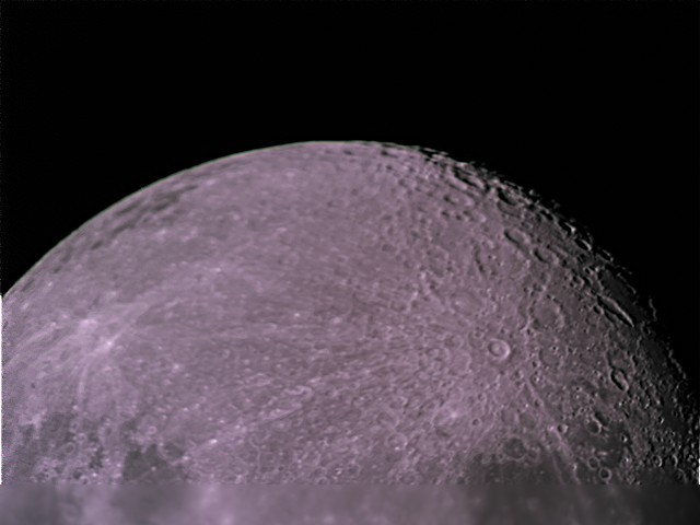

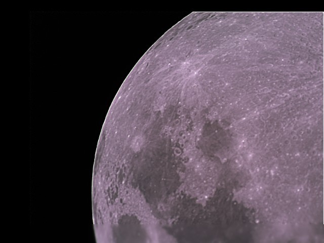

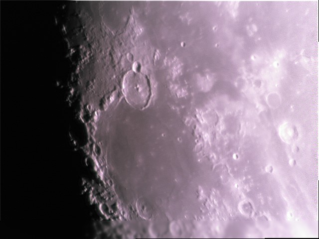

Publicado 31 de Julio del 20186 a Autor hace 55 minutos, cappellettiariel dijo: Diego el Heritage no está hecho para foto, necesita intrafoco y no llega, o tenés que acortar el tubo (es decir no extenderlo a full), o meter la cámara más adentro q un ocular, q en el caso de mí cámara (Microsoft lifecam studios cinema hd se puede porque es tubular). Igual el Heritage tiene una focal bastante corta para planetaria, más si no lo extended full. Te dejo unas fotos de la luna que saque con el Heritage y la webcam metiendo la cámara adentro hasta hacer foco (bastante complicado por cierto jeje) Hermosas fotos lunares. Abrazo
Publicado 31 de Julio del 20186 a hace 3 horas, cappellettiariel dijo: Diego el Heritage no está hecho para foto, necesita intrafoco y no llega, o tenés que acortar el tubo (es decir no extenderlo a full), o meter la cámara más adentro q un ocular, q en el caso de mí cámara (Microsoft lifecam studios cinema hd se puede porque es tubular). Igual el Heritage tiene una focal bastante corta para planetaria, más si no lo extended full. Te dejo unas fotos de la luna que saque con el Heritage y la webcam metiendo la cámara adentro hasta hacer foco (bastante complicado por cierto jeje) Hola. Antes que nada muy buenas fotos de la luna. Con respecto al tema del Heritage es exactamente el problema que tengo para hacer foco, es como que se queda corto y necesito más intrafoco. Yo lo solucione parcialmente dejando la plaqueta de la webcam totalmente retirada del cuerpo plástico y adaptándola con un cartón duro y el tubo plástico de los rollos de foto viejos (cuando esté en mi casa subo fotos). Pero igualmente es muy complicado lograr el foco. Hasta ahora con lo único que puede lograr algo medianamente aceptable es con la luna, no como las tuyas pero algo conseguí.
Publicado 31 de Julio del 20186 a hace 2 minutos, Diego_SantaFe_Argentina dijo: Hola. Antes que nada muy buenas fotos de la luna. Con respecto al tema del Heritage es exactamente el problema que tengo para hacer foco, es como que se queda corto y necesito más intrafoco. Yo lo solucione parcialmente dejando la plaqueta de la webcam totalmente retirada del cuerpo plástico y adaptándola con un cartón duro y el tubo plástico de los rollos de foto viejos (cuando esté en mi casa subo fotos). Pero igualmente es muy complicado lograr el foco. Hasta ahora con lo único que puede lograr algo medianamente aceptable es con la luna, no como las tuyas pero algo conseguí. Diego, fijate de no extender el tubo 100%, obvio que perdes distancia focal q no es lo mejor y un cacho luminosidad, pero hacé una cosa, va si queres, pone la cámara y empeza a acortar el tubo hasta que veas que logras foco (esto con el focuser roscado a full), cuando logres foco, pasaste unos mm mas y achicalo un toque más. De esa manera tenés juego para desenroscando el focuser lograr el mejor foco posible. Así hice con la reflex y anduvo, el tema es que no es un sistema para usarse con una reflex, pero el principio para las demás cámaras es el mismo, probalo y fijate si te sirve!!!, abrazo!!!
Publicado 31 de Julio del 20186 a Gracias @Tato44, perdón por colgarme en un tu publicación, pero es que era para ilustrar que aún con el heritage que no esta pensado para foto, cosas razonables se pueden lograr, abrazo grande!
