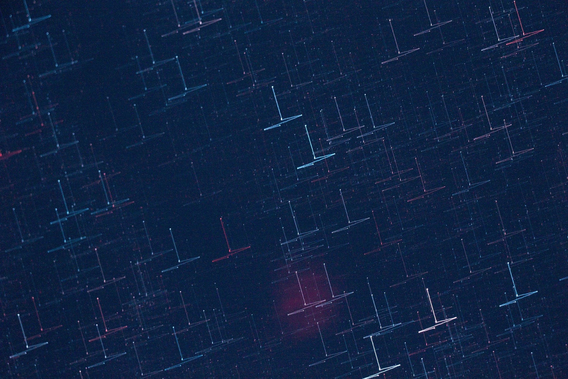

Publicado 16 de Agosto del 20186 a Hola amigos Llevo unas semanas con problemas de guiado con una cámara ASi 120 y montaje NEQ6 Pro. Después de varias pruebas, he llegado a una conclusión. La montura no se mueve hacia el oeste. He intentado en el PHD la guía manual y también he hecho la "Test star cross" en Phd para probar el movimiento de la montura. La conclusión es que EL MONTAJE NO SE MUEVE AL OESTE. Con el mando de mano no tengo problemas, la montura se mueve en las 4 direcciones. Alguien sabe lo que puede ser? Le ha pasado a alguien? El montaje, el software, la cámara? Por favor ayuda !!!! Esta es el test de la montura en Phd, podéis ver que solo se mueve en tres direcciones

Publicado 17 de Agosto del 20186 a Autor Hola, Tengo la cámara conectada al portátil con el cable usb y el guiado en el puerto ST4, con el cable de la cámara. Creo que la montura no responde cuando el Phd intenta desplazarla al Oeste. Por esto no puede hacer la calibración, sabéis que primero el Phd mueve la montura al Oeste. Pues lo intenta hasta que se agota el tiempo y sale el mensaje " Falló la calibración en RA la estrella no se movío lo suficiente" ( o algo parecido) Si intento guiar restaurando la ultima calibracion valida, no me dura ni 2 minutos, al final la estrella se va.

Publicado 17 de Agosto del 20186 a Autor La montura está bien equilibrada con todo lo que lleva encima. Y la puesta en estación creo que está bien, Hago el alineamiento y la polar con el Starsense, siempre lo hice sin problemas. Y al oeste es el primer paso de la calibración Ves en la foto del test que solo se mueve en 3 direcciones si la montura estuviese "descolocada" no se movería tan bien en las otras 3. Vaya lio.....
