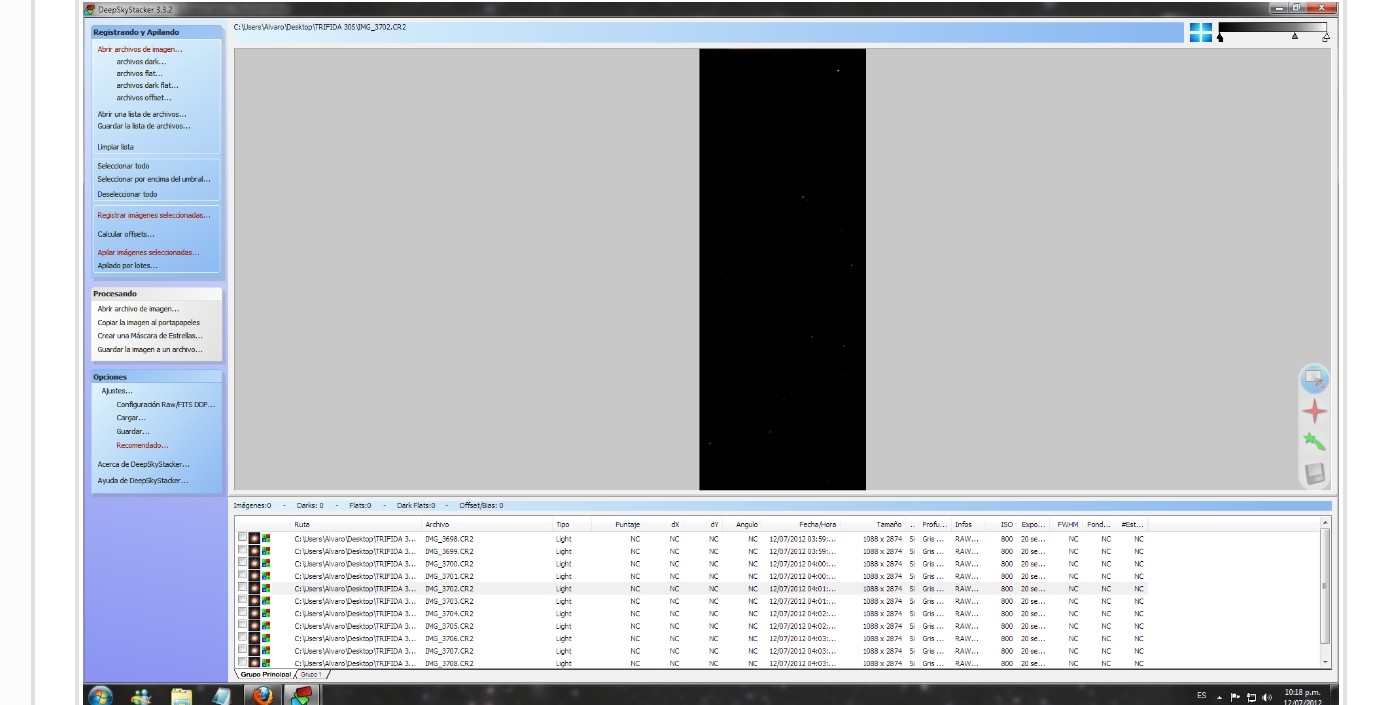

Lo que para es que yo una vez use archivos RAW y me salió esto ,y he visto varios usuarios que dicen lo mismo que deep skystacker  no les lee RAW, por que sale esto ?
Yo tuve que descargar la versión 3.3.4 y no tuve mas problemas con Raw fíjate que versión usas.
Fíjense que está la 4.1.1 en 32 y 64 bits.
