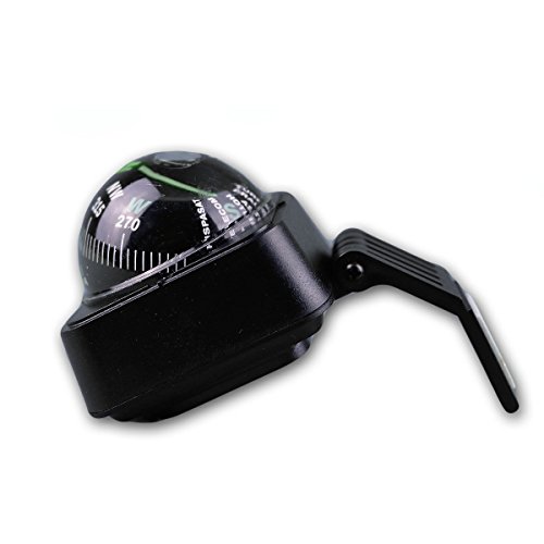

sobre el inclinometro.... no te sabria decir, soy analogico, si yo lo conosco como busca huellas. es parecido a el de la imagen, recorda que no funciona 100%, pero encontrar ngc 253 con binoculares me funciono.41j++jGUh-L.jpg
Gracias de nuevo, he encontrado una bastante bien, una ultima pregunta, una brújula digital es mas fiable o lo contrario?
Creó que lo he puesto muy grande, lo siento
no se se decirte, nunca use una digital
No son buenos los digitales, no tienen precisión
Muchas gracias, me cogere el de la foto entonces.
No quiero ser muy pesado, el de la foto anterior es bastante grande y no encuentro sitio para adaptarlo al telescopio, este crees que me servirá? Creo que tampoco marca el norte sino donde miras.
Si vas a usar brújula te recomiendo la que propuso Sebastian, tienen el mismo tamaño de ancho y largo, solo varían en la altura, por unos pocos centimetros, igual es medio tedioso usarla ya que giras el teles,tenes que esperar  que frene, terminar de corregir para lograr la ubicacion, y, suma  que la debes alejar lo suficiente para que ninguna parte metálica de la montura o teles interfieran con la brujula.
Las digitales por lo que yo averigue en su momento erran  entre 10 y 15 grados.
