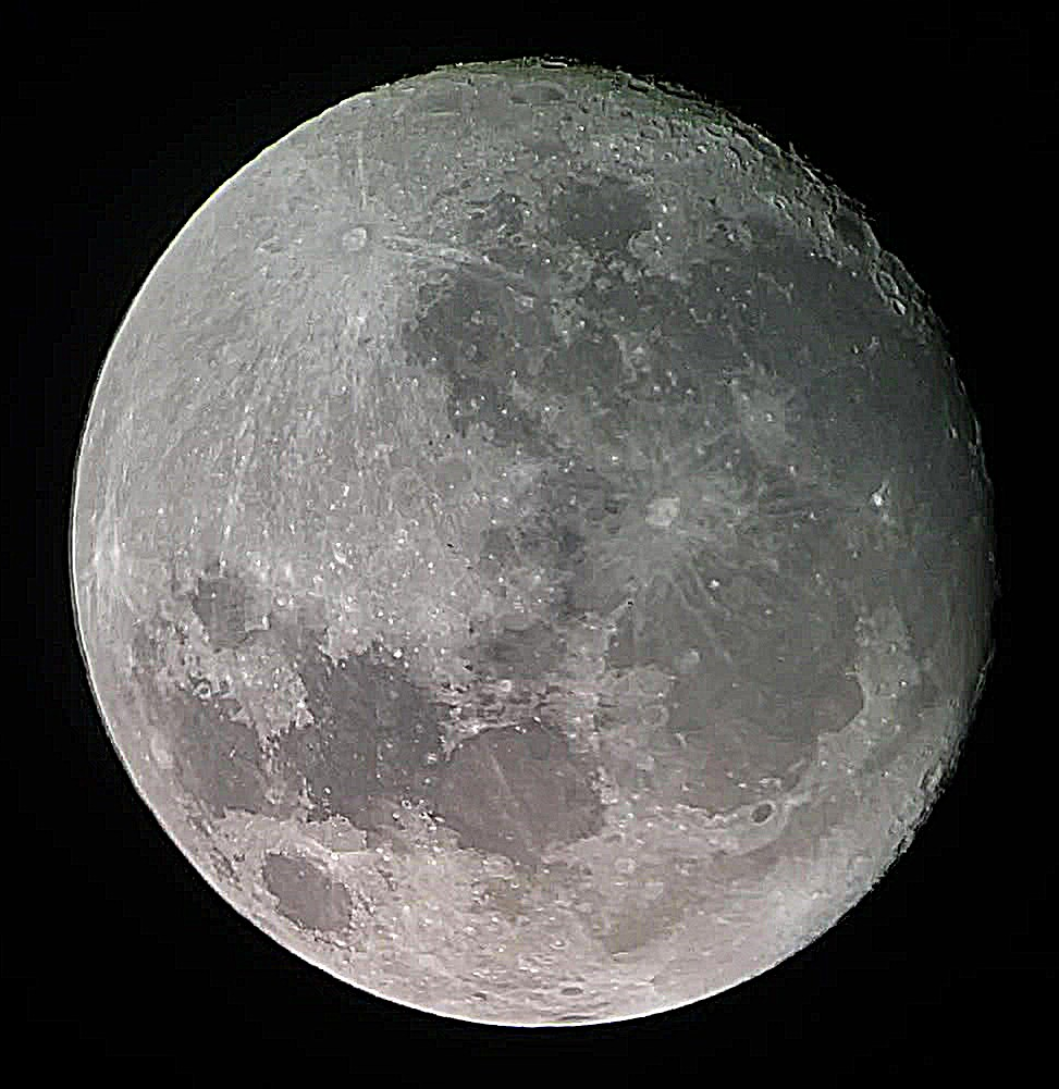

eso hice yo, todavía no se manejar el registax pero con una sola imagen me salió esto aunque también se nota un borde:

Ta loco muy buen trabajo y muy buena Luna llena felicitaciones buena cantidad de detalle
hace 1 minuto, Fluk88 dijo:
Gracias, apenas estoy empezando en esto, solo he podido con la luna, espero planetaria.

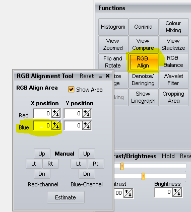

Hola, creo que igualmente lo podés disimular, fijate en Registrax usando esta función que está al final del procesado cuando le ajustas los wavelets.
Los botones de abajo : Subir, bajar, izquierda y derecha te pueden ayudar.
Probalo y contanos.
Probalo y contanos.
Buenísima data lo voy a probar y.ver si logro sacar
