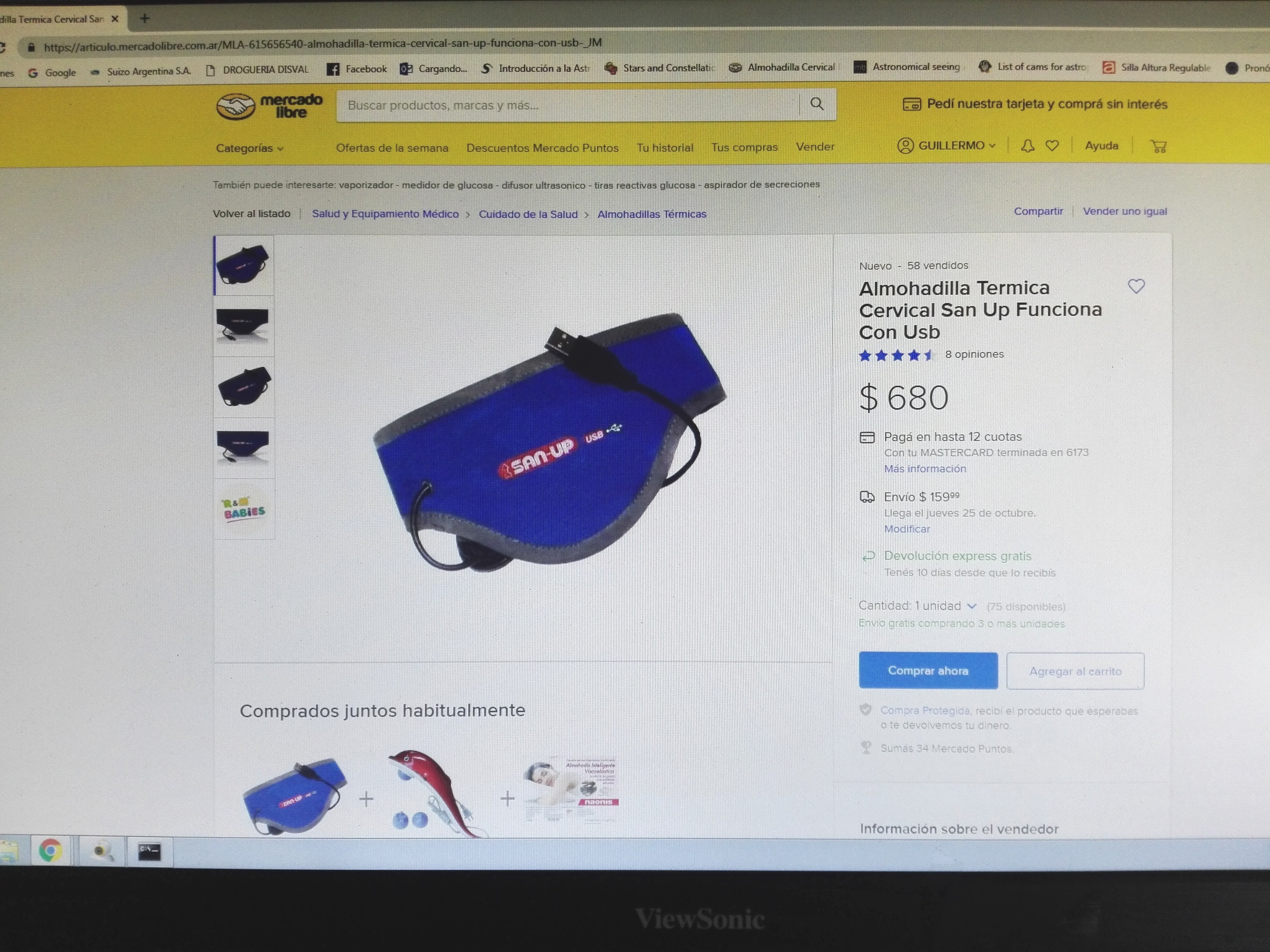

Publicado 23 de Octubre del 20186 a Se conecta a USB, funciona con 5 v , mide 51 cm y unos 40 grados, montado a la goma eva deberia funcionar

Publicado 24 de Octubre del 20186 a On 23/10/2018 at 15:36, Guillermo Scigliano dijo: Se conecta a USB, funciona con 5 v , mide 51 cm y unos 40 grados, montado a la goma eva deberia funcionar esto lo usas en el tubo principal o en el guia? yo use una electrica pero es muy grande e incomoda , esto parece mucho mas adecuado pero que tal funciona?
Publicado 24 de Octubre del 20186 a Hola...lo tire como idea, no se que opinaran los mas experimentados,la idea es para el tubo principal...Al ser almohadilla cervical no es tan grande,la parte mas ancha tiene unos 20 cm y viene con un velcro que pega toda la vuelta al tubo...y al ser 5v y usb es muy practica

Publicado 24 de Octubre del 20186 a hace 3 horas, Guillermo Scigliano dijo: Hola...lo tire como idea, no se que opinaran los mas experimentados,la idea es para el tubo principal...Al ser almohadilla cervical no es tan grande,la parte mas ancha tiene unos 20 cm y viene con un velcro que pega toda la vuelta al tubo...y al ser 5v y usb es muy practica Las cintas son impermeables, justamente para proteger del rocio. Este tipo de almohadillas suelen ser de tela y quedarían empapadas. Habría que recubrirla con algo que a su vez no se queme.

Publicado 28 de Octubre del 20186 a La lógica de las cintas calentadoras es tener el tubo un par de grados por encima de la temperatura ambiente, caso contrario generas corrientes térmicas que destrozan el seeing, por lo que diría que meter un calentador cervical es una pesima idea. Por otro lado las cintas termicas tienen una gran desventaja, tenes que llevar una forma de alimentarlas, y como son resistencias necesitan baterías con bastantes amperes, un gran problema para un setup transportable. Puedo garantizar que forrar la parte de adelante del tubo con espuma de polietileno y hacer una visera del mismo material con un largo estimando 1.5 veces la apertura es la solucion mas practica y economica. Como este material es un pesimo conductor térmico no permite que el tubo se enfrie y condense la humedad. Por otro lado la visera, del mismo material, tambien funciona como freno a la luz parasita. En mi caso tengo forrada la parte delantera del tubo , y tengo una visera con goma eva en el interior negra, Con el esprit 100 habia hecho algo similar, pero SOLO habia hecho una proteccion para la zona donde esta la celda del triplete, y Javier que es el dueño hoy puede contar su experiencia. Despues de varias idas y vueltas, porque en mi observatorio roll off la humedad es infernal, Nestor Suarez me mostro su implementacion y se la copie, y comprobe una noche con una humedad que tenia TODO empapado hacer fotos toda la noche sin el mas minimo problema. Tuve que cortar la sesion (manejo el telescopio desde adentro de mi casa por ethernet) cuando vi que las fotos perdieron contraste de manera alevosa, lo que me llevo a pensar que se habia empañado el secundario y que la solucion no funcionaba. Mi sorpresa fue ver que en mi barrio habia un banco de niebla cerradisimo, y comprobar que en medio de un banco de niebla el secundario estaba pristino. La de usar secador de pelo tampoco la aconsejo ya que lo probe, sin0 hagan la prueba de mirar por el telescopio y pegarle un shot de calor, en un newton la perdida de resolucion es violenta, y hay que esperar no menos de 20 minutos para eliminar esas corrientes termicas, si hacen fotos es un suicidio. En el post que sigue les subo la foto del quattro 250 con el frente del tubo forrado en espuma. Saludos iOptron CEM70AG, iOptron GEM28ECAskar ACL200, Duoptic ED Pro 60, APO 90, Photo 90 5 elementosQHY600M, QHY294M Pro, QHY268C, QHY183M, QHY5III462CZelaya - Pilar - Buenos Aires - ArgentinaDuoptic - Espacio ProfundoMi Galeria de Fotos IG: @rfcontrerasb

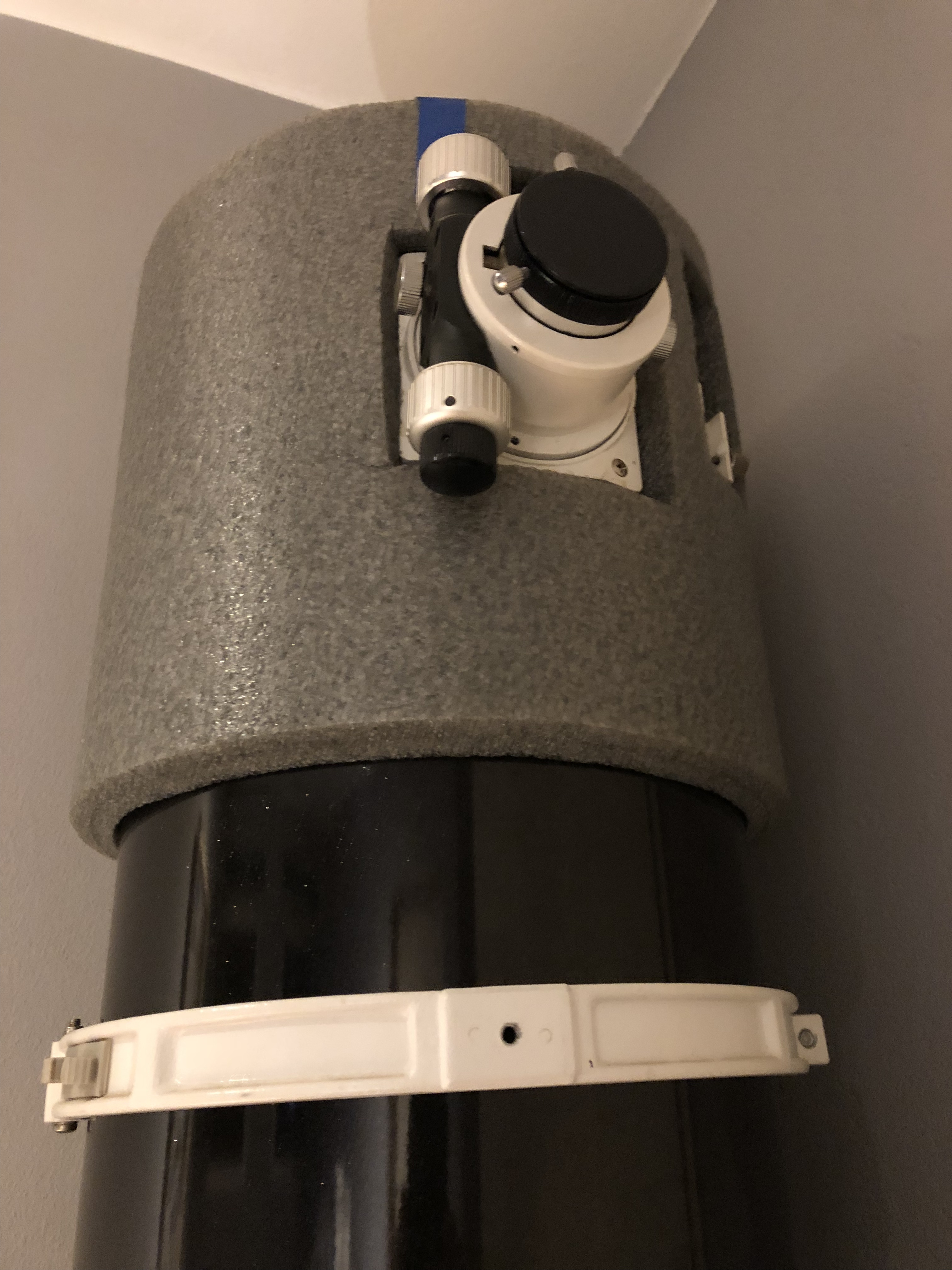

Publicado 29 de Octubre del 20186 a On 24/10/2018 at 19:43, Achernar1 dijo: Hola. ¿Podrías poner una imagen del parasol que construíste? Me interesa hacer algo parecido. Ya que te dió resultado, mejor copiarlo. Saludos Copio fotos de un post más antiguo que subí. Como verás, no quedó muy prolijo que digamos... encima ahí estaba nuevito, ahora está más roto. Pero funciona. Cosas a mejorar (cuando tenga que armar uno nuevo): - Que la parte de goma eva sea independiente, porque pegarla nunca funciona, se despega siempre (y eso que usé cualquier tipo de pegamento, hasta el específico para goma eva). - Que los abrojos sean más finos. Son muy grandes y es como un overkill para este parasol. Abrazos,
