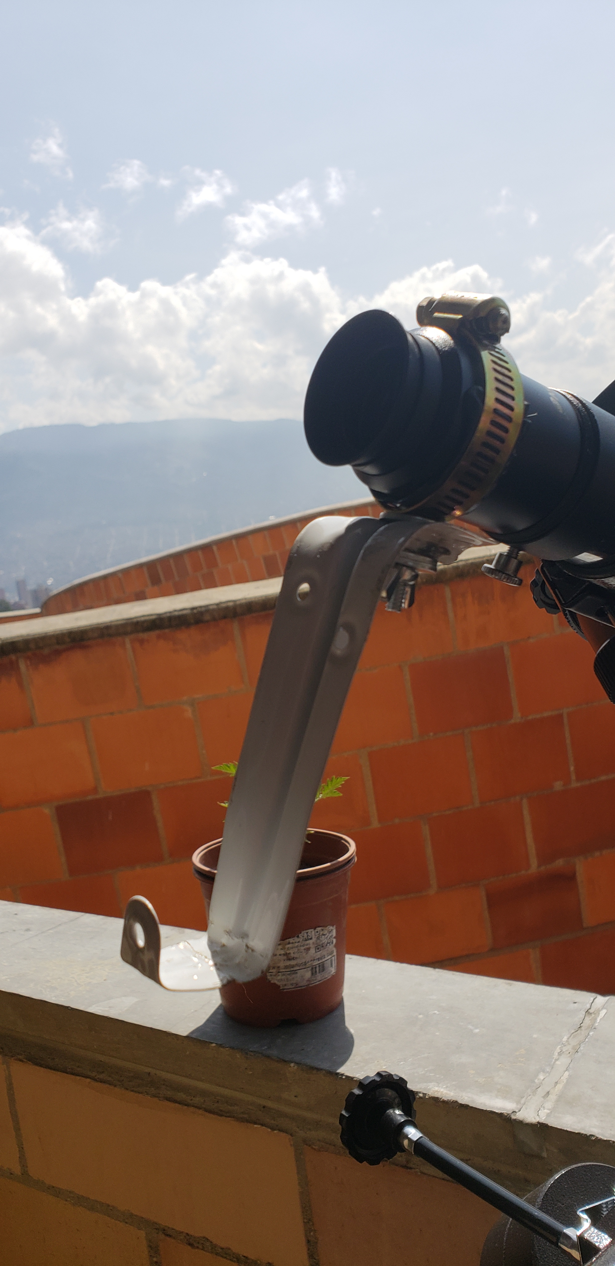

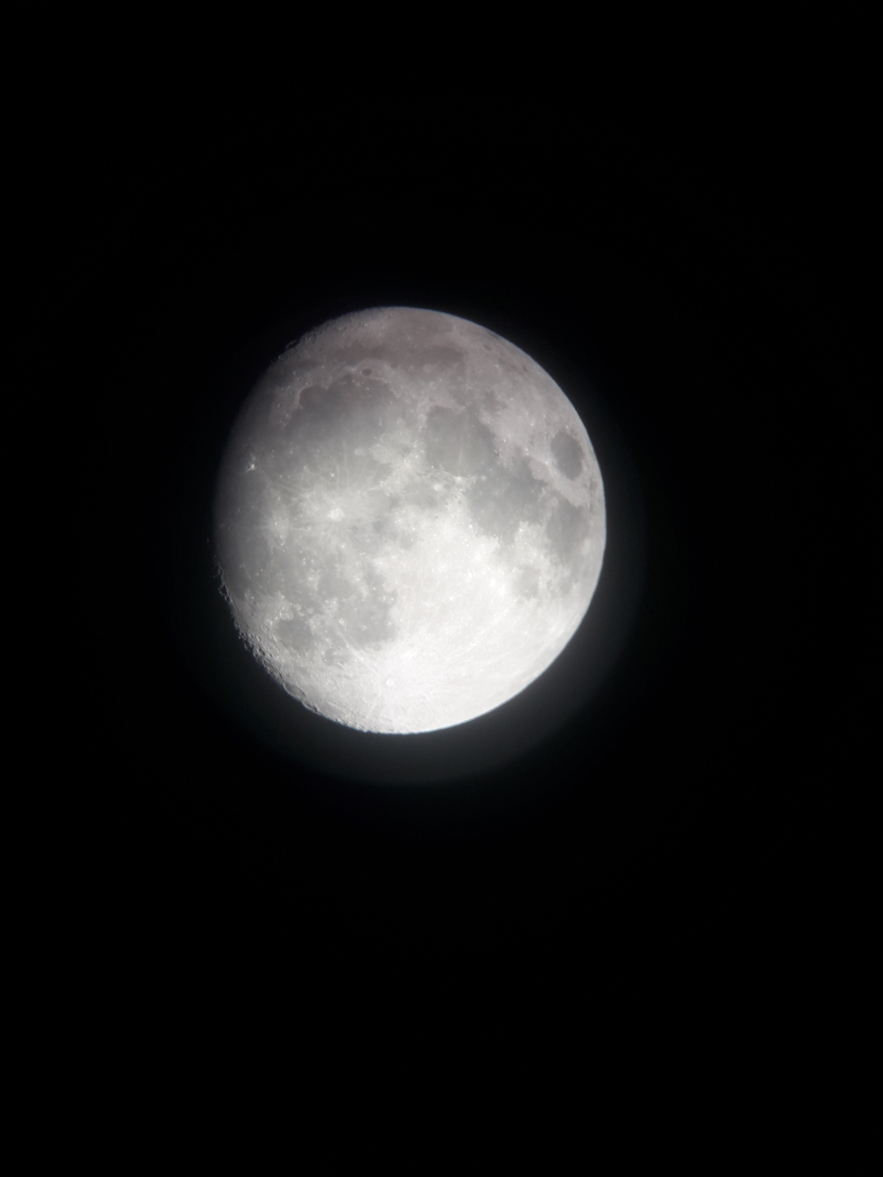

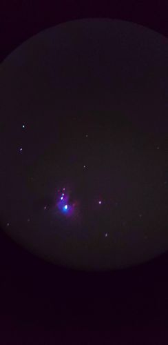

Publicado 27 de Octubre del 20186 a Buenos días He estado muy desmotivado que no he podido con planetaria dado que Saturno se ve muy muy pequeño me dicen que posiblemente mi tele este descolimado, todos estos días a estado muy nublado dado que este mes en Colombia es de mucha lluvia, ayer los cielos estaban favorables e hice tomas de la luna, y lo más importante de la noche la nebulosa de Orión. Quiero anclar las fotos tomadas mo son con cámara, son captadas con mi celu Samsung S9 y dar foco con el es complicado aún que para mi el resultado fue muy satisfactorio. No se si estás fotos se puedan retocar para mejorar. Adjunto fotos de la Luna, Orión y mi soporte casero. Editado 27 de Octubre del 20186 a por Jero_gomez
Publicado 27 de Octubre del 20186 a El problema es que con un celular y esos aumentos, cómo hacen para que no se mueva al tomar la foto, si hay que tocar la pantalla? Yo en tu lugar no me complicaría mucho con la fotografía inicialmente. Para la luna o algún planeta brillante no necesitás una puesta en estación crítica. Para objetos mas ténues la puesta en estación tiene que ser muy buena (usando método de la deriva, por ejemplo). Esto es por necesitar un tiempo de exposición mas largo. Si está descolimado o no, dependerá de lo que veas con el telescopio. Si te parece que siempre se vé borroso, aunque ajustes el foco, es posible que lo esté, o que el aumento sea demasiado para el seeing que hay esa noche. Yo a 150x con el seeing de Bs As ya noto que no es lo mismo que con aumentos menores. Suele pasar que los oculares en el borde no son tan nítidos como en el centro. Siempre evalualo por como se ve en el centro del ocular. Editado 27 de Octubre del 20186 a por fsr Fernando

Publicado 27 de Octubre del 20186 a Ok, entonces el movimiento que se vé en la foto de orion debe ser por la puesta en estación, tendrías que mejorarla para que no salga movida. Desde ya que también se necesita el motor de AR. Fernando

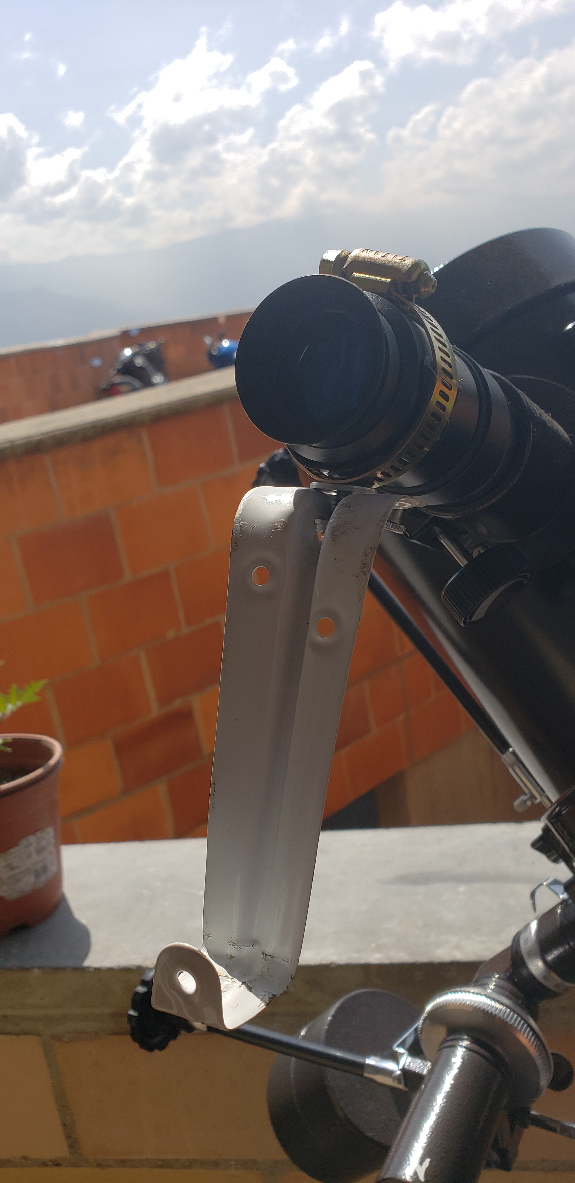

Publicado 27 de Octubre del 20186 a Se nota movido incluso en las fotos de la Luna, además de los problemas comentados por Fernando, también esta el tema de cuanto peso le estas colgando al ocular con el soporte y cuanta fuerza de palanca esta soportando el enfocador con todo ese peso. Cuanto mas largo sea el tren óptico del enfocador + ocular, mas fuerza de palanca le estas dando a igual peso. Eso es algo que siempre tenes que tener en cuenta y puede que sea eso el problema de las fotos movidas. En cuanto al tema colimación, la verdad que por la fotos de la Luna seria difícil de decir si esta descolimado, lo mismo pasa con la nebulosa, lo mejor es que te fijes realizando una prueba de colimación, hay una infinidad de post que tratan el tema de esta prueba y del como solucionarlo. En lo personal creo que no esta descolimado, y lo que describes de Saturno es el como se ve en este momento, tenes que recordar que el mejor momento para ver un planeta es cuando esta en el cenit, es cuando la luz o imagen del astro tiene que atravesar la menor distancia atmosférica y por lo tanto se ve menos afectada por esta. Lamentablemente cuando Saturno esta en el cenit en estos momentos es aun de día e imposible de verlo y para cuando se hace de noche ya el planeta esta bastante bajo y la perturbación de la atmosfera te va a afectar la imagen. No hay caso, si queres ver bien a los planetas mayores vas a tener que esperar hasta la proxima oposición o hasta el año que viene al menos, ya que me parece que en el 2019 no habrá oposición de Saturno. Aun así, me gusta la foto de la nebulosa, nunca logre sacar una foto a la nebulosa, felicitaciones!! Saludos Luis SkyWatcher 130/650 - Oculares: SP 25mm, BST 18mm, BST 12mm, BST 8mm, BST 5mm - Barlow: SW 2x acromático
Publicado 27 de Octubre del 20186 a Autor hace 4 horas, Lucho2000 dijo: Se nota movido incluso en las fotos de la Luna, además de los problemas comentados por Fernando, también esta el tema de cuanto peso le estas colgando al ocular con el soporte y cuanta fuerza de palanca esta soportando el enfocador con todo ese peso. Cuanto mas largo sea el tren óptico del enfocador + ocular, mas fuerza de palanca le estas dando a igual peso. Eso es algo que siempre tenes que tener en cuenta y puede que sea eso el problema de las fotos movidas. En cuanto al tema colimación, la verdad que por la fotos de la Luna seria difícil de decir si esta descolimado, lo mismo pasa con la nebulosa, lo mejor es que te fijes realizando una prueba de colimación, hay una infinidad de post que tratan el tema de esta prueba y del como solucionarlo. En lo personal creo que no esta descolimado, y lo que describes de Saturno es el como se ve en este momento, tenes que recordar que el mejor momento para ver un planeta es cuando esta en el cenit, es cuando la luz o imagen del astro tiene que atravesar la menor distancia atmosférica y por lo tanto se ve menos afectada por esta. Lamentablemente cuando Saturno esta en el cenit en estos momentos es aun de día e imposible de verlo y para cuando se hace de noche ya el planeta esta bastante bajo y la perturbación de la atmosfera te va a afectar la imagen. No hay caso, si queres ver bien a los planetas mayores vas a tener que esperar hasta la proxima oposición o hasta el año que viene al menos, ya que me parece que en el 2019 no habrá oposición de Saturno. Aun así, me gusta la foto de la nebulosa, nunca logre sacar una foto a la nebulosa, felicitaciones!! Saludos @Lucho2000 mil gracias por tu opinión muy valiosa dado que soy un novato en esto, sólo llevo dos meses en esto, buenos datos para tener en cuenta
Publicado 28 de Octubre del 20186 a Hola, esta muuuy bueno ese soporte, no se si tu S9 tiene para sacar foto en raw, si no lo tiene talvez te convenga buscar una app que si te deje sacar fotos en raw, seguro con eso y un poco de edicion en PS o lightroom te ayuda a reducir el ruido y levantar algunos detalles mas sutilez. Y para evitar el trail de las estrellas vas a tener que reducir el tiempo de exposicion, talvez a 1/4 seg o el tiempo que vos creas necesario

Publicado 29 de Octubre del 20186 a Autor hace 45 minutos, vayserk dijo: Yo cuando no quiero complicarme mucho uso este editor online https://pixlr.com/editor/ nunca lo probe con raws pero yo creo que debe trabajar tmb con raws Mira lo que hice en Photoshop (encontré un link de descarga gratuita) y sin saberlo manejar, con la misma foto de la Nebulosa, hoy si se deja ver la fotografiaré en formato RAW a ver que pasa y con una exposición diferente, desafortunadamente no tengo una cámara fotográfica para probar con ella.

Publicado 31 de Octubre del 20186 a Hola jero. Tiene razon el amigo fsr: una foto con celular y enfocando asi, no te puede salir mejor. Es mas, te salio bastante bien! La foto de la nebulosa que te quedo en colores, es la misma que la anterior pero procesada con un programa? Eso es lo que yo tengo que aprender Abrazo

Publicado 1 de Noviembre del 20186 a Autor hace 17 horas, tacun dijo: anterior pero procesada con un programa? Si, es es la misma procesada sólo con algo de Photoshop
